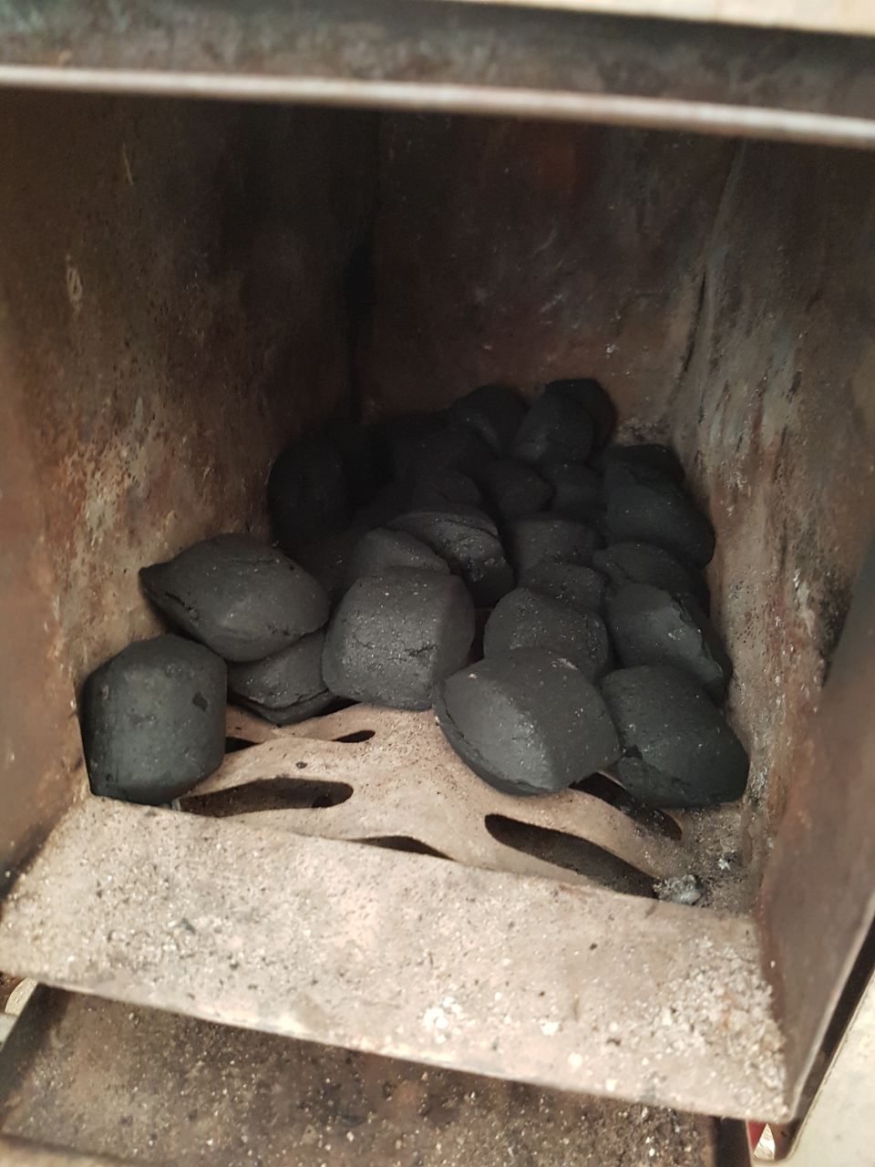

Очередной вопрос к бывалым. Парился я дня три четыре подряд с парофоном. Топил и углём древесным и дровами и руфами. Температура -2-6.На пятый день опустилась до -10. почистил дымоход и снова пошел. Все четыре дня на стенках был конденсат даже в предбаннике. А теперь нет! Парофон кипит температура 75-80. По ощущениям влажность есть. Но слабее чем раньше. Отсутствие конденсата и слабая влажность заставили волноваться за парофон. Какое Ваше мнение?

Bee-keeper писал(а):Очередной вопрос к бывалым. Парился я дня три четыре подряд с парофоном. Топил и углём древесным и дровами и руфами. Температура -2-6.На пятый день опустилась до -10. почистил дымоход и снова пошел. Все четыре дня на стенках был конденсат даже в предбаннике. А теперь нет! Парофон кипит температура 75-80. По ощущениям влажность есть. Но слабее чем раньше. Отсутствие конденсата и слабая влажность заставили волноваться за парофон. Какое Ваше мнение?
Понижение влажности и высыхание конденсата связано с более мощным топливом. Вода сильнее растворяется в воздухе и Парофон выдает по сути не пар, а сухой горячий воздух.
Если слабее топить, влажность вернется.
Уголь у Вас правильный - древесный. Ничего Парофону или печке не будет.
