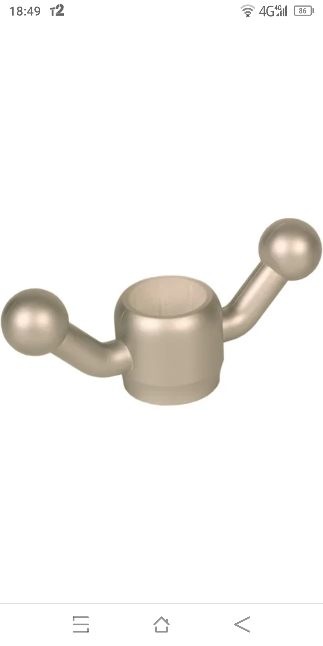

Доброго времени суток!
Возможно ли на среднею стойку в р34 (которая внутри) установить крючки для одежды как на фото только с большем количеством крючков. Так чтоб это не повлияло на конструкцию в целом? Присматриваюсь к данному изделию . Хочу понять могу ли я его задействовать.
Re: Предложения по модернизации.
Средняя стойка в Р-34, насколько я помню, предназначена для снижения снеговой нагрузки на крышу и палатка в условиях отсутствия снеговой нагрузки может использоваться без нее. Сам конечно в руках эту стойку не держал, но думаю, что на нее можно крутить самостоятельно крючки и размещать что либо с учетом вышеозначенного ну и конечно запаса прочности самой стойки. ИМХО.
