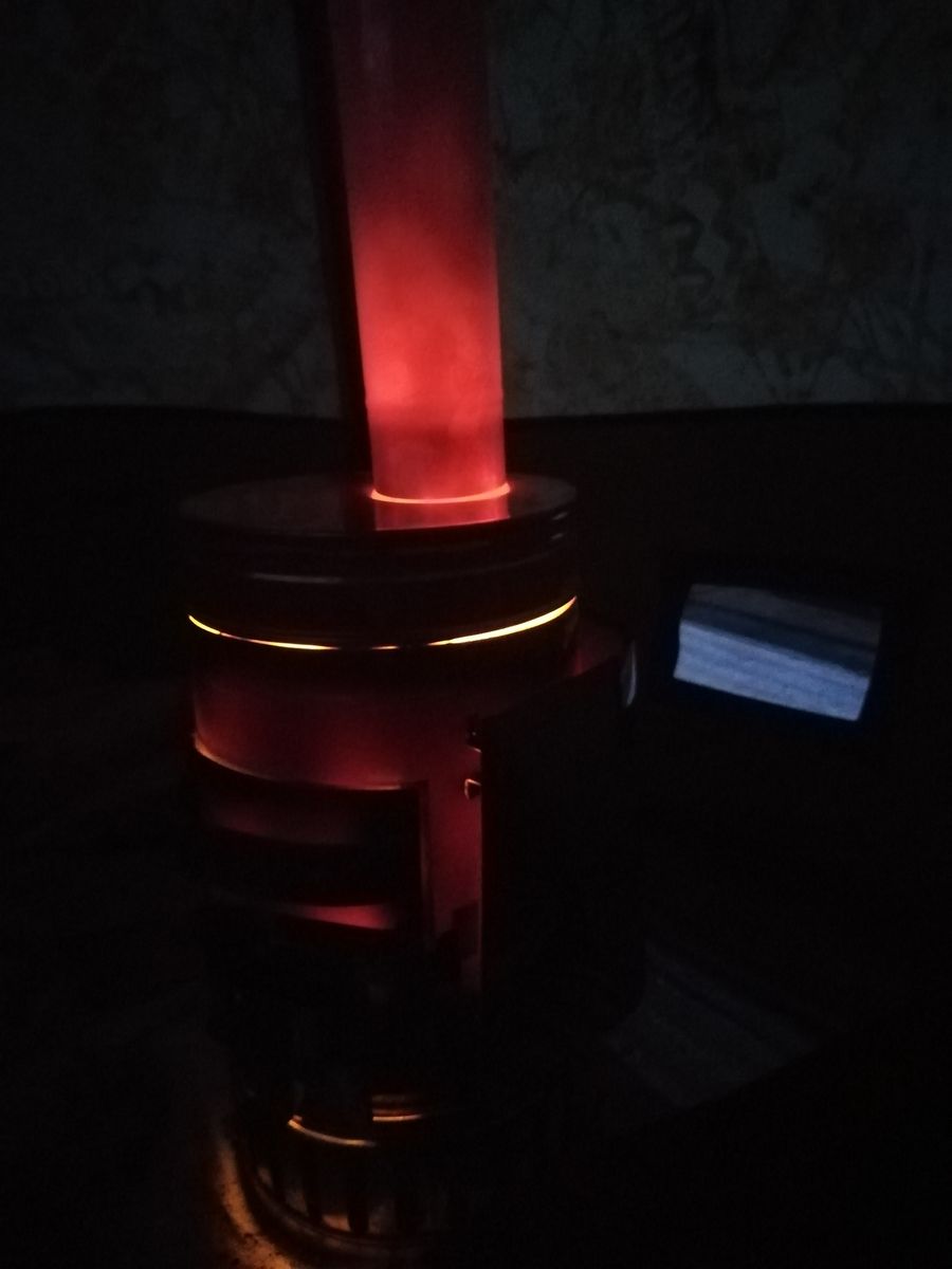

Да и бессмысленно двигаться в этом направлении, даже в моем эксперименте, когда печка выходила на более-менее стабильный режим (пара брикетов РУФ неколотых поверх небольшого количества углей, которые обгорев снаружи потом успокаивались и тихонько тлели, 2 брикета тлели около полутора часов), похожий эффект должен быть при использовании угольных прессованных брикетов, т.е. топлива с большой теплоемкостью, но не дающего большого пламени.
Так вот, в таком режиме было ХОЛОДНО.
Летняя ночь, середина июня.
А стоило добавить другого топлива, печь моментально перешла в режим неконтролируемого горения, став ярко малиновой, сделав сауну, и пришлось экстренно спасаться из палатки, пока большая часть не прогорела.

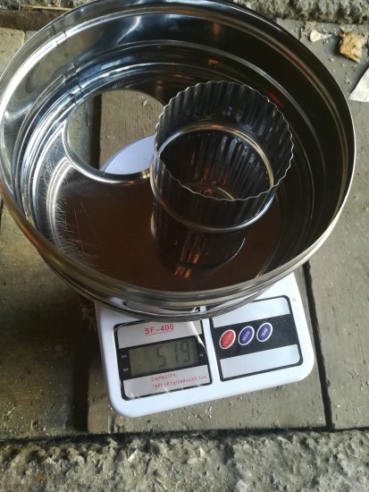

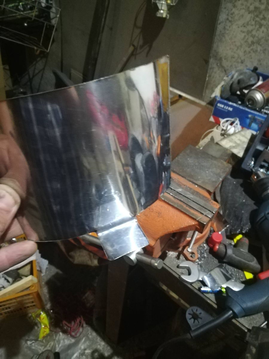

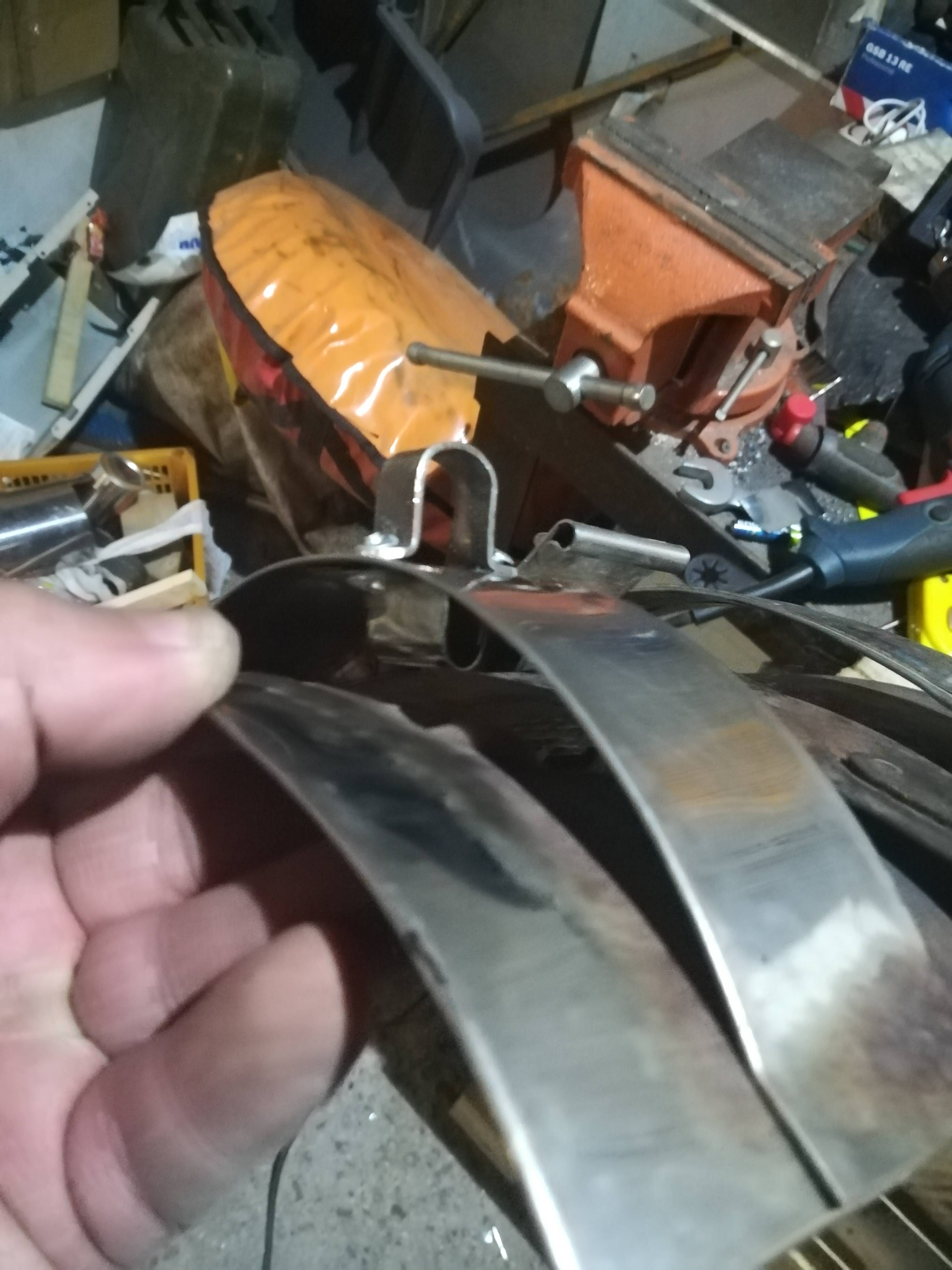

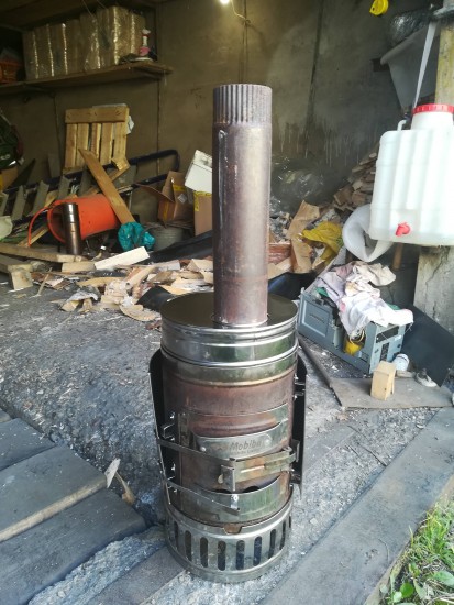

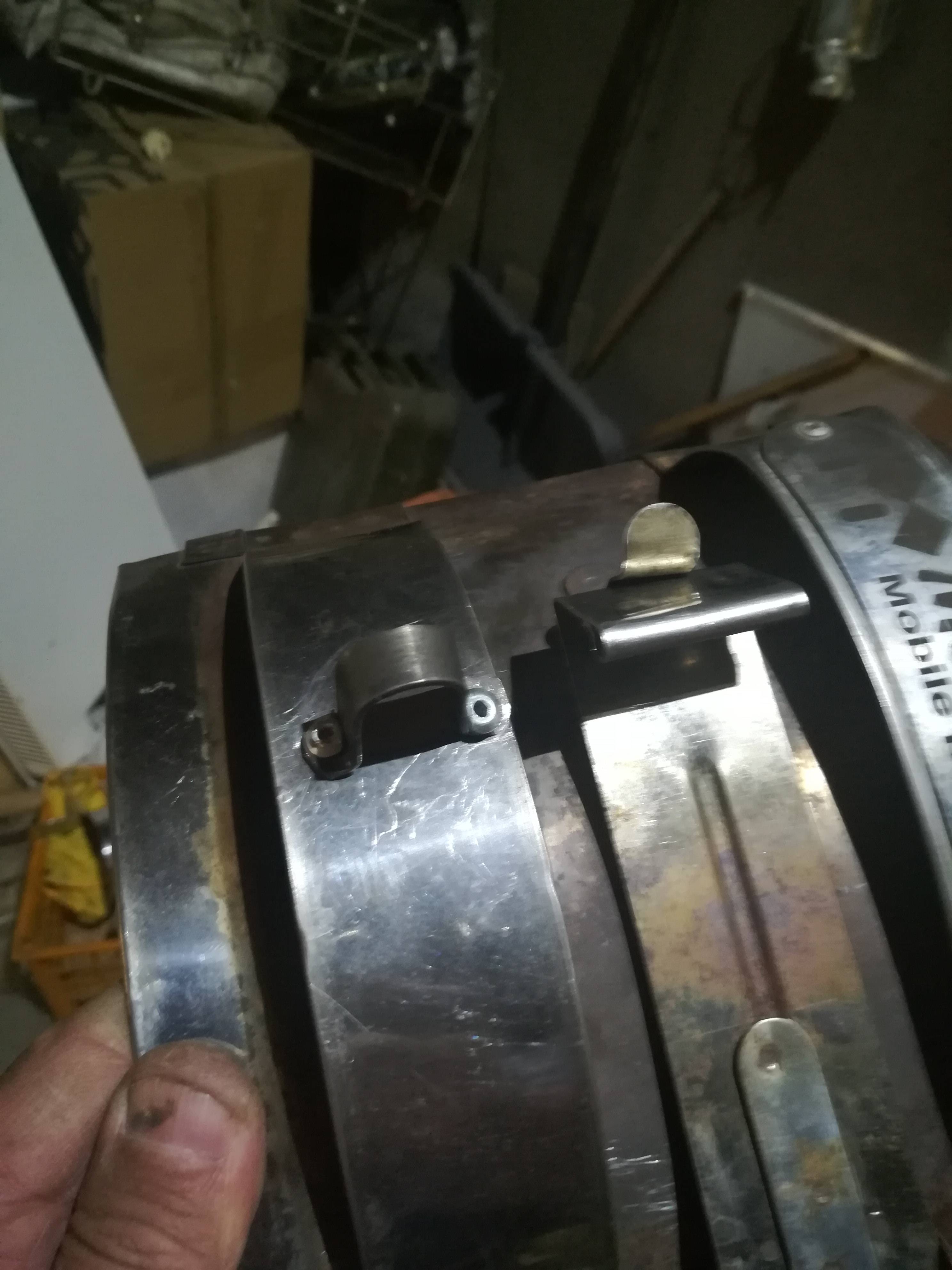

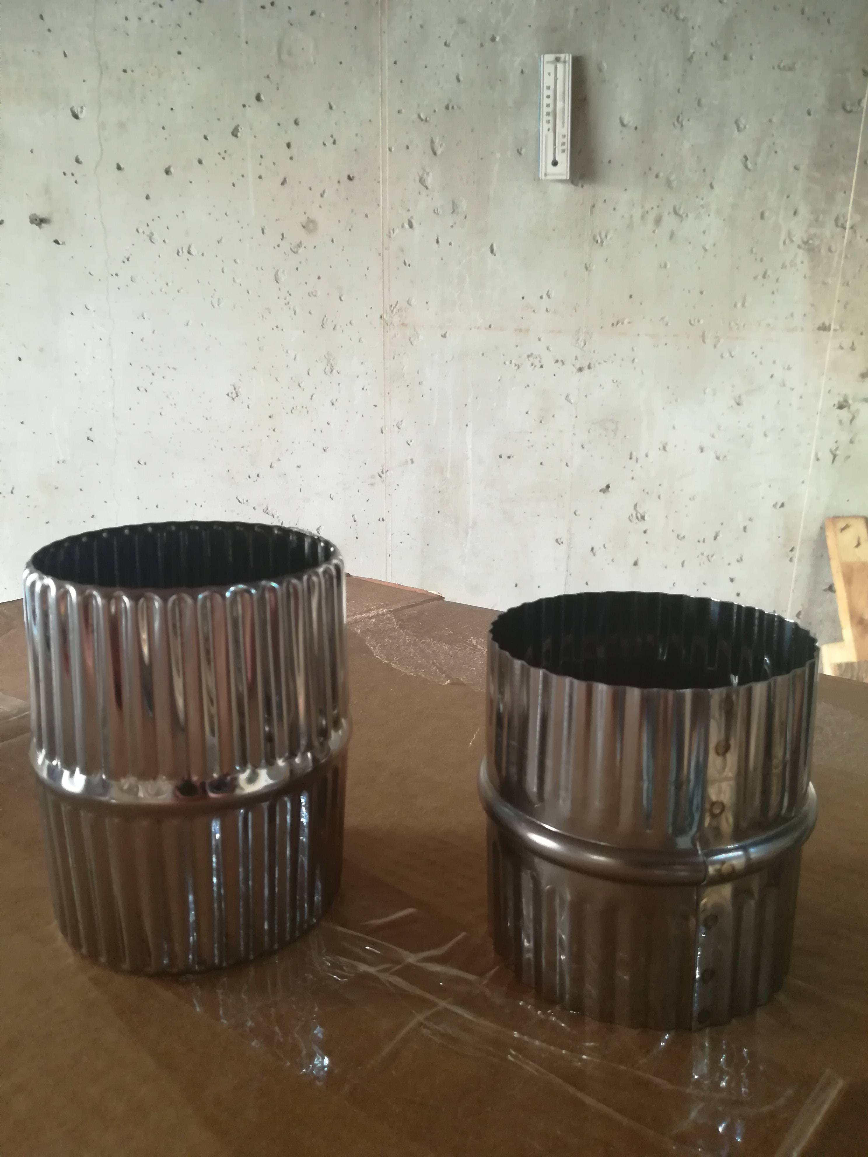

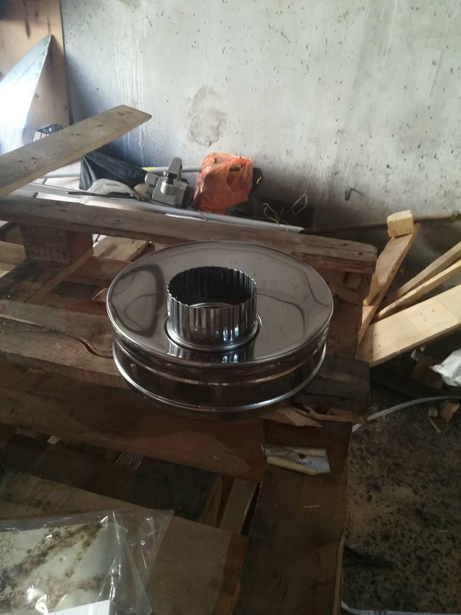

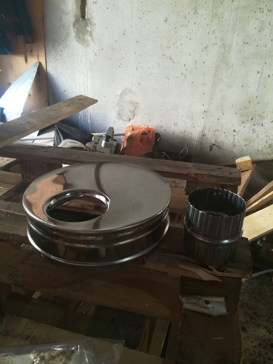

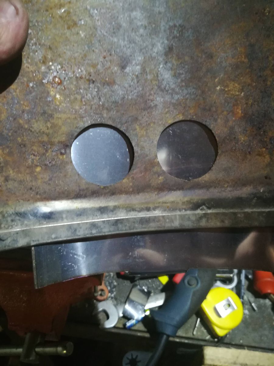

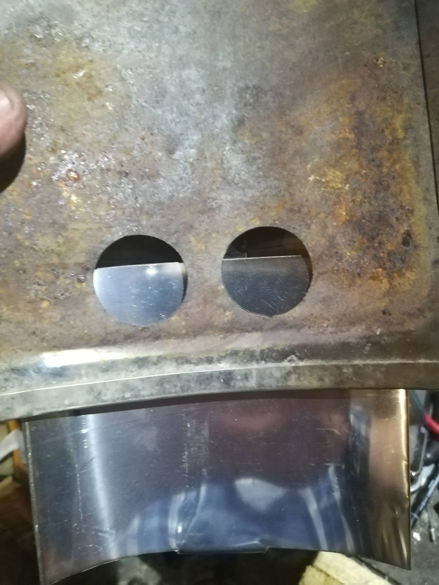

А пока, с Вашего позволения, несколько фотографий новинки, из серии "покопавшись в гараже", правда у меня в гараже бардака намного больше, чем у Сергея :D
Патрубок (справа) рядом с переходником Согра-Парофон.
Вот так вместе с первым сегментом
Прижимная планка
Заслонка
Вид изнутри топки
