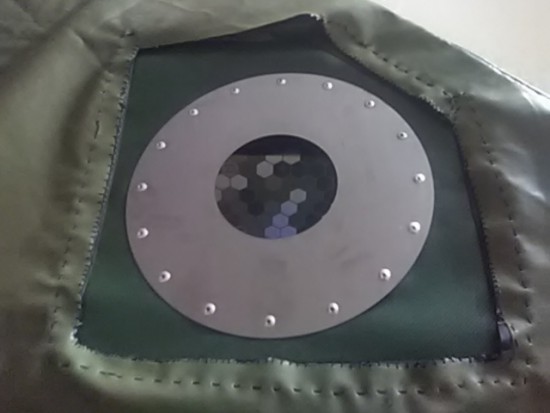

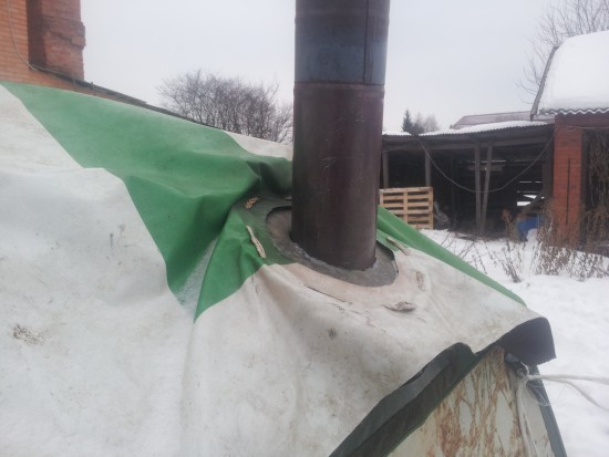

Добавлю свой опыт использования жертвенного слоя с МБ10 + Гравицапа КЦ3.
Разделка из оцинковки
Сам жертвенный слой из баннера - тут ничего нового.
Разделку сделал из листа оцинковки и пришил ее к баннеру. Разделка находится снаружи МБ10 - по идее внутрь выделения от оцинковки попасть не должны.
Плюсы такой реализации:
- жесткая конструкция. ИЗН ни при каком ветре не коснется трубы.
Минусы:
- как видно на фото, вблизи трубы ИЖН начала морщиться от перегрева. Получается, что через разделку ИЖН перегревается.
Надо или увеличивать размер разделки или отказаться от нее вовсе, как было предложено выше.
Делюсь, т.к. отрицательный опыт тоже может быть кому-то полезен.

Dubashov писал(а): - как видно на фото, вблизи трубы ИЗН начала морщиться от перегрева. Получается, что через разделку ИЗН перегревается.
Думаю, что ничего страшного если снаружи ИЗН будет чуть кукожить от перегрева в области разделки. Ну, расширьте немного диаметр разделки из оцинковики для спокойствия души. Внутрь в парилку испарения все-равно не попадают, потому, что в этом месте теплый воздух всплывает через щель вокруг дымохода. Течение воздуха движется изнутри-наружу. Внутрь ничего не попадет по определению. Никогда воздух не заходит внутрь через разделку.

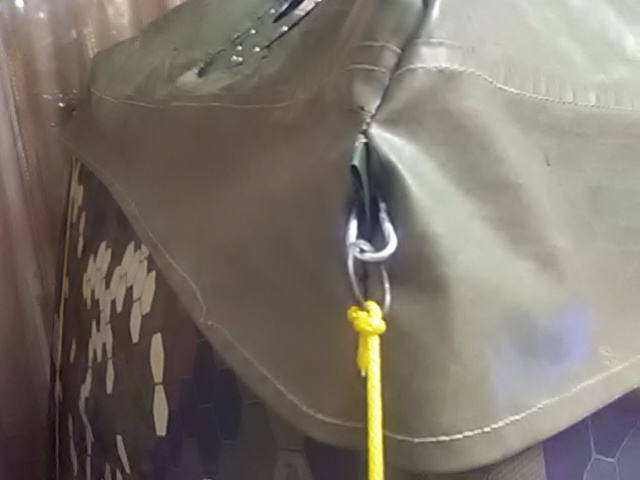

Мой вариант изтовления искро защитной накидки для МЬ-10. Использовал куски списанной армейской палатки. Материал как называется правильно не знаю, но не горит только плавится. На ощупь прорезиненная ткань. Раскрой делал по месту, сшивал в ручную, примерял и снова шил и так 10 часов и ИЗН готов!
Ставим баню в квартире и каждый шов применяем по месту

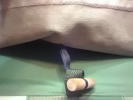

Крепления по середине каждой из сторон, по углам и на штатные липучки для крышки раздатки.
На последнем этапе подгонка под штатную липучку крышки раздатки.
По углам повесил карабин, а к верёвке привезла металлическое кольцо
Деревянные клеванты тоже с армейской палатки УСБ-56

Недостатки: 1) вес изделия, 2) не подойдёт к тенту для МБ-10, а хочется универсальности! При первом тесте - запаха резины не почувствовал.

На славу постарался. Внешне классно получилось. Ждём испытаний.

Сегодня узнал что данные материал для изготовления армейских палаток не используется уже более 10 лет. Если за срок службы его не прожгли искры от буржуйки с солдатом истопником, то со своей задачей жертвенного слоя точно справится!

Мне очень понравилось решение использовать штатную липучку клапана разделки и проблем с оплавлением клапана не будет и ИЗН не коснётся трубы! Если нет запаха резины то просто супер! Руки из нужного места растут!

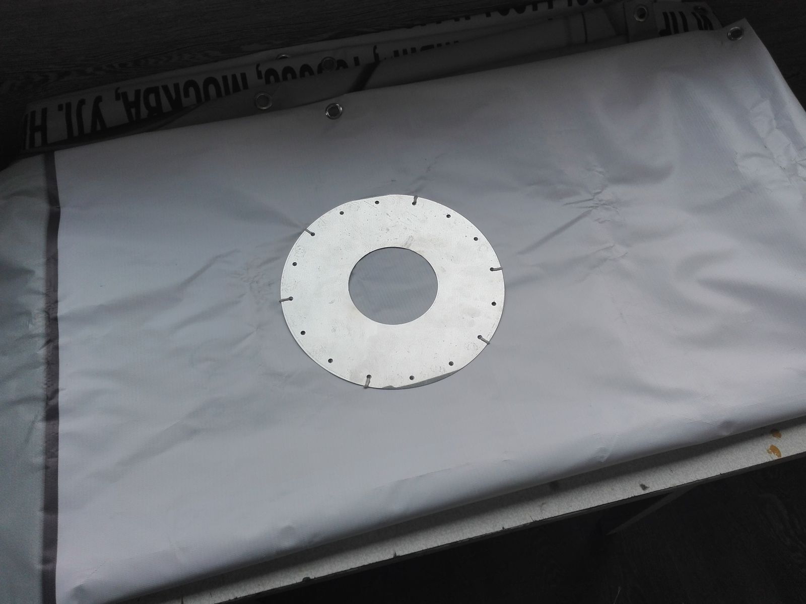

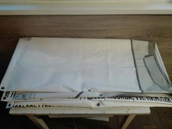

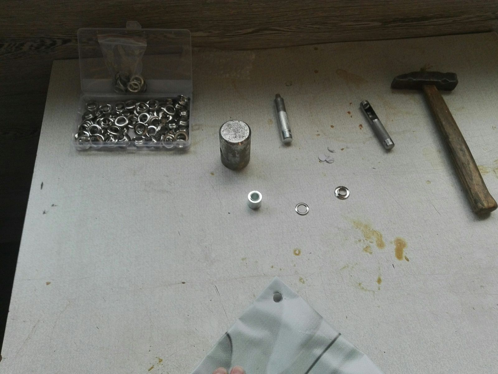

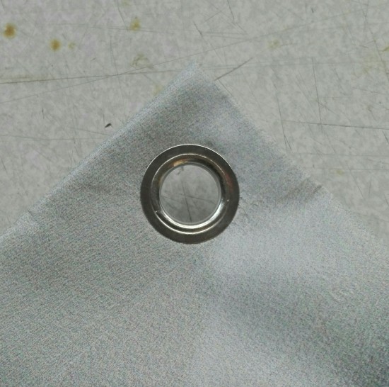

Ещё в начале года заказал в Китае набор для установки люверсов и купил бу баннер, но за зиму руки так и не дошли сделать жертвенный слой на крышу пятнашки. Пришла весна, а тут на тебе вместо выездов с баней - самоизоляция в четырёх стенах. Зато есть время заняться колхозтюнингом...
В один из выездов на прорубь примерил баннер и отметил место прохода трубы.
Подвернул край баннера 2 раза и закрепил люверсом.
И так по всем углам и по 3 люверса дополнительно на каждую сторону.
Разделку пока крепить нечем, к заклепкам надо купить шайбочки, поэтому пока просто пришил в нескольких местах, нагрузки там все равно нет, разве что от температуры могут поправиться нитки.
Как закончится всеобщее сумашествие надо будет проверить накидку, да хоть на даче...

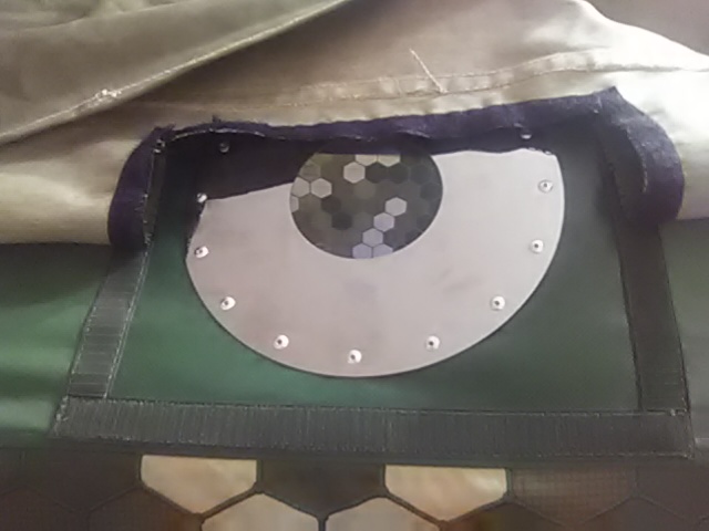

Бигстеп писал(а):Разделку пока крепить нечем, к заклепкам надо купить шайбочки, поэтому пока просто пришил в нескольких местах, нагрузки там все равно нет, разве что от температуры могут поправиться нитки.
Виталь, я пробовал в таком варианте, взял б/у баннер самый плотный и на него разделку. От трубы когда нагревается, сначала начинает плавиться сам пвх-баннер по краю, а потом уже лавсановая нить. В итоге наклепал разделку на закрывающий клапан, который у меня остался после сгоревшей разделки МБ-10 в прошлом году, по краю липучка, а на баннере вырезал квадрат и по его краю ответную липучку. Из плюсов данного метода - одна разделка - несколько жертвенных слоев разного размера и материала. Из минусов - нужен небольшой кусок действительно прочного и малогорючего ПВХ либо стеклоткани или асбестового волокна для создания теплового барьера между горячим металлом и нежным баннером.
Сообщения: 1470
Поблагодарили: 2364 раза
Re: Самодельная накидка ИЗН.
Batman писал(а):В итоге наклепал разделку на закрывающий клапан, который у меня остался после сгоревшей разделки МБ-10 в прошлом году, по краю липучка, а на баннере вырезал квадрат и по его краю ответную липучку. Из плюсов данного метода - одна разделка - несколько жертвенных слоев разного размера и материала. Из минусов - нужен небольшой кусок действительно прочного и малогорючего ПВХ либо стеклоткани или асбестового волокна для создания теплового барьера между горячим металлом и нежным баннером.
У меня есть ещё ремонтная разделка на ПВХ, если будет плавится в этом виде, пришью её. На пятнашке разделка выше, должна меньше греться. Пока все равно не понятно когда удастся проверить...
