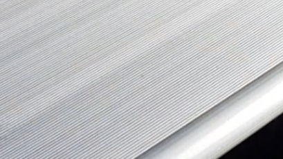

Фото 10. Рифленая поверхность банки.
10. рифление банок.jpg (36.01 КБ) 8698 просмотров
Не знаю, скользит оно, или нет, не проверял, потому, что в комплект поставки лодки входят…

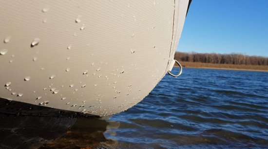

Фурнитура. Вся применяемая фурнитура также не вызывает нареканий: пассажирские и транспортировочные ручки удобны, ухватисты и расположены в нужных местах, ничего лишнего, все тот же практичный минимализм. Кстати, транспортировочные ручки имеют удобную анатомическую форму и рифление в нужных местах.
Фото 27. Транспортировочная рым-ручка.
Клапана работают как надо, не травят и не заедают. На носу лодки расположена стальная перекидная рым-ручка, служащая как для переноски, так и для крепления якорного/швартовочного конца; ручка удобная, специально проверял.
