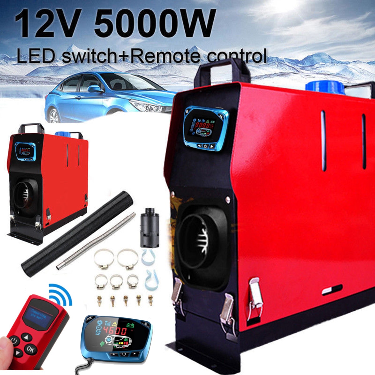

Сергей-65 писал(а): Так-то после возлияния никакие инженерные решения не могут быть максимально безопасными.
Чего бы вдруг-то? Безопаснее будет только спальник с подогревом.
5000W-Air-diesels-Heater-5KW-12V-One-Hole-Car-Heater-For-Trucks-Motor-Home-Boats-Bus.jpg

Добавлено: 01 фев 2019, 01:37
Slava Nikitin
Да как то неудобно из спальника рыбу ловить.
Хочется сидя .
Мужики задохнулись сидя в креслах

Аналогичный печальный случай был в семье моих знакомых с угольной печью 5 детей погибло. Причины те же - закрытая заслонка и поддувало из комнаты.
А надо-то всего организовать приток воздуха для горения - с улицы. И выход продуктов сгорания туда же, естественно. Разделение потоков поддувала и вентиляции полностью решит вопрос с безопасностью любого топливного отопительного прибора. Это демонстрировал Петрович в печах и Юрий постом выше. Да и классики печного строения конца 19-начала 20 века тоже об этом писали. А мы в 21м пользуемся укладом 18-го века, скоро видимо будем по-чёрному топить...
