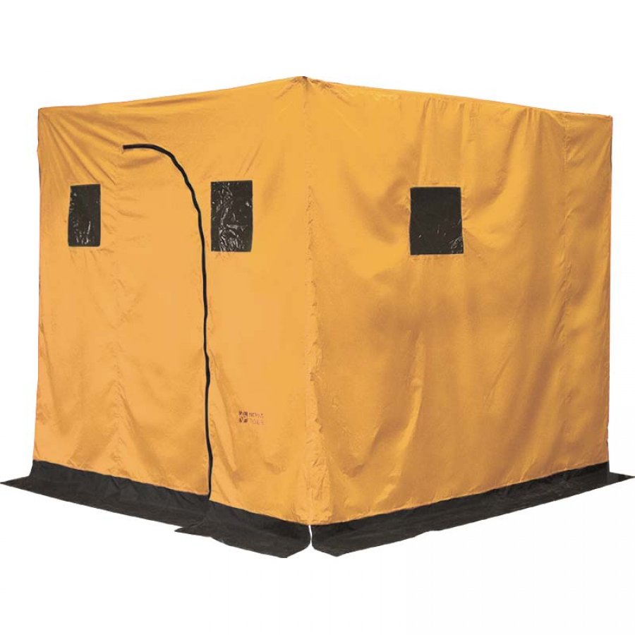

anrim писал(а):Добрый день!
Прошу проконсультировать по поводу Вашей продукции: печи КЦ-1 и банной палатки Мобиба МБ-1 (Инипи).
Исходные данные:
- имеется самодельная походная баня (куб 2х2х2 м) из ткани Oxford (см. вложение);
- есть желание использовать печь КЦ-1 в данной самоделке во время водных походов (разделку под трубу сделаю сам);
- не уверен, что готов пользоваться Мобиба МБ-1 (Инипи) в паре с КЦ-1 во время сплавов, поскольку есть самоделка. Преимущества готового каркаса бани МБ-1 в условиях водного похода для меня не очевидны;
- кроме того, есть желание использовать более комфортные бани во время автовыездов на природу;
- и главное, люблю русскую баню именно с легким, не перенасыщенным влагой, паром. Также люблю нагонять в парилке относительно высокую температуру.
То есть, если коротко, в походах хочу использовать печь КЦ-1 с самодельной баней, а при автовыездах – туже печь с МБ-10 (или с более комфортной палаткой при парилке того же объема). При этом хочу иметь приличные парильные кондиции.
Вопросы:
1. Создаст ли печь КЦ-1 приличные «парильные» условия в данной самоделке при использовании сухостоя в качестве топлива?
2. С Вашей точки зрения, имеет ли в походных условиях Мобиба МБ-1 (Инипи) какие-то существенные «парильные» преимущества перед данной самоделкой (при использовании в обоих случаях печи КЦ-1)? Если да, то какие?
3. Требуется ли для печи КЦ-1 искрогаситель (защита верха палатки от искр)?
4. Правильно ли я понимаю, что Мобиба МБ-1 (Инипи) не может использоваться с тентом накидным МБ-10?
5. Инипи шьется из кусков. Какова минимальная площадь используемого куска? Не выглядит ли поверхность палатки как лоскутное одеяло?
Здравствуйте. Отвечу на ту часть вопросов которую знаю.
3. Искрогаситель не нужен.
4. Не может.
5. Точный размер не знаю, но всё отлично видно на фото с основного сайта.
А вашу самоделочку интересно посмотреть. С какой печью паритесь сейчас? И на сколько высокую температуру любите?

yugoriv писал(а):Спасибо за ответ. Непонятно, зачем Инипи сделали шире, из за арочной формы.
Так понимаю палатку Инипи приобрети отдельно нельзя?
Если бы Инипи продавалась отдельно и стоила 8 тыс, это было бы здорово.
У многих уже есть печи, и хотелось бы иметь простую палатку для походов. Я например, любою иногда строить очаги из камней, когда есть время в походе. Тащить Медиану, без автомобиля, не реально.
Все хорошо в Инипи, только не нравится как вшита молния для входа.
Кто сказал, что нельзя? )) Вы у кого спросили и кто Вам ответил, что "нельзя" )).
Сделали шире как раз потому, чтобы ее можно использовать для организации бани по "дикому типу". То есть костровище, камни, потому накрывать сверху, как колпаком.
Для этого нужен запас по площади пола. Разве не так? ))

anrim писал(а): Вопросы:
На мой взгляд да, Инипи имеет преимущества перед кубом. При близкой площади пола у куба объем парильного помещения за счет верха больше. Следовательно любой печи с кубом справиться при прогреве будет тяжелее. У Инипи кубатура меньше, значит меньше воздуха надо прогреть. В то же время на полу, на лавках поместится людей не меньше, чем в кубе.
Не знаю, как устроен каркас Вашего куба, но у Мобиба МБ-1 Инипи это всего два шпангоута и один стрингер. При помощи застежек-молний палатка ставится на "раз-два-три". Вес у этой палатки вместе с каркасом меньше пяти с половиной килограмм. Разве это много для ростовой палатки? )) Сколько весит Ваш "куб" вместе с каркасом? Неужели меньше? )))
Искроуловитель. У КЦ-1, как Вы знаете, нет искроуловителя. В угоду минимизации веса. Кому нужен искроуловитель, - есть печи Медиана или Согра.
Если ставить палатку ориентируя ее разделкой на подветренную сторону и не топить хвоей, то опасность прожога минимизируется. Но в самом страшном случае, если даже мелкая дырочка с булавочную головку прожжется, на банных парильных кондициях это не скажется. Эта палатка не для ночевки. Только для банных процедур. Поэтому на данный фактор можно закрыть глаза. Эта палатка отпашет на Вас три года легко. А то и пять. Потраченных денег будет не жалко. Потом, что-то новее в этой линейке походных бань появится.
Можно ли создать достойные банные процедуры в Инипи? Конечно можно. Сухое топпливо. Активно топить, не забывать подливать воду. Выход на рабочий режим уже через шесть минут. Кроме того у КЦ-1 есть пространство между топкой и конвектором. Если наковыряете в реке хотя бы три камня, то будет Вам и паровой акцент.
Инипи шьется из лоскутов. Но достаточно крупных. Полметра и больше. Не как одеяло. )) Живьем она смотрится лучше, чем на картинках.
При прочих равных условиях кондиции в Инипи с КЦ-1 будут выше, чем у куба с КЦ-1. Это однозначно! А вообще, если Вы сомневаетесь, то всегда же можно перед покупкой протестировать. Попросите у кого-нибудь из наших дилеров напрокат. Или узнайте, как с ними вместе можно устроить тест. Это ведь очень просто. Хоть во дворе многоэтажки. 15 минут на установку. Залили воду, через 6 минут уже началась парогенерация. Еще 15 минут Вы кайфуете и понимаете, что это то, что Вы давно хотели. Потом 15 минут на демонтаж. Итого всего за час Вы становитесь мобибийцем. )))

Что плохо в квадратных палатках, крыша плоская, если дождь то собирается вода. Если не сливать, завалит печь палаткой. В походе была с этим проблема.
Уже приобрел палатку МБ 10. Осталось найти легкую походную печь. Планировал брать КЦ 1. Но теперь сомневаюсь, может лучше Согру и Парафон.
