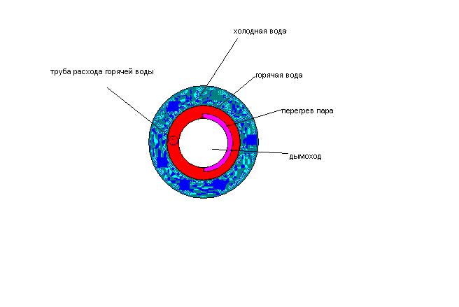

В свете особенностей устройства сопла ракет на разных видах топлива, и трудностей с "овалом" на данном технологическом этапе предлагаю версию 1.1 бака-парогенератора ;)
(на перегрев пара отдаём половину (часть) поверхности трубы, а оставшейся частью поверхности кипятим воду. для уменьшения возможности заброса воды в перегреватель стенку между кипятком и перегревателем сделать наклонной (часть конуса).

вот:
бак-парогенератор ф1.1.JPG (24.05 КБ) 11134 просмотра

Посмотрев на схему, чтобы она начала работать надо сделать теплоизоляцию между холодной и горячей водой, иначе придется долго ждать когда вода в "горячем" отсеке закипит, причем она закипит одновременно с "холодным" отсеком. Для перегрева пара нужна площадь теплообменника больше!

Nikolay писал(а):Посмотрев на схему, чтобы она начала работать надо сделать теплоизоляцию между холодной и горячей водой, иначе придется долго ждать когда вода в "горячем" отсеке закипит, причем она закипит одновременно с "холодным" отсеком. Для перегрева пара нужна площадь теплообменника больше!
Тоже так скажу. Нужна площадь теплопередачи больше.
Доброго времени, Николай!
Скорее всего Вы правы :(
В нарисованных мною "пропорциях" - "не полетит", наверное..
Но!
1. зная "тепловую мощность" сегмента дымохода можно рассчитать необходимые пропорции площадей для кипячения и перегрева.
2. зная коэффициенты теплопроводности металла (при 400гр,и 100гр,водяного пара и воды, головы способные рассчитать расход топлива для охлаждения сопла реактивного двигателя ( ;) ),смогут рассчитать необходимый объём полости перегревателя пара и нагревателя воды.
можно ,конечно, вварить ещё одну трубу ,для организации воздушного зазора между горячей и холодной водой, но это НЕ изящно, металло- и трудоёмко и добавит массы конструкции.

Наклонную стенку тоже делать не надо, так как пар, попадая в эту зону будет расширяться - следовательно будет терять свои параметры.

Nikolay писал(а):Наклонную стенку тоже делать не надо, так как пар, попадая в эту зону будет расширяться - следовательно будет терять свои параметры.
Система должна работать при атмосферном давлении во всех отделах, и оттого пар расширяться сильно не будет.
При прямой стенке, в момент закипания воды, будет заброс всей закипевшей паро-водяной смеси в перегреватель с огромным отбором тепла от трубы (о котором несколько страниц ранее писал Сычёв).
В вашей схеме я увидел, что пар отделяется от воды и идет вверх на определенное расстояние(как раз на этом расстоянии происходит отделение от пара капель воды), далее разворачивается и идет вдоль трубы дымохода (происходит перегрев пара) и внизу выходит в атмосферу бани. Есть одно очень критичное замечание - вдоль стенки дымохода пар будет перегреваться, а у другой стенки он будет отдавать свою энергию для нагрева воды и самый плохой момент - будет часть пара обратно конденсироваться в капли воды, далее понижаться его качество на выходе.
Самое лучшее, чтобы у стенки пароперегревателя не было контакта с отсеком "горячей" воды.

Nikolay писал(а): В вашей схеме я увидел, что пар отделяется от воды и идет вверх на определенное расстояние(как раз на этом расстоянии происходит отделение от пара капель воды), далее разворачивается и идет вдоль трубы дымохода (происходит перегрев пара) и внизу выходит в атмосферу бани. Есть одно очень критичное замечание - вдоль стенки дымохода пар будет перегреваться, а у другой стенки он будет отдавать свою энергию для нагрева воды и самый плохой момент - будет часть пара обратно конденсироваться в капли воды, далее понижаться его качество на выходе.
Да Вы всё правильно увидели (и это радует!), во время "стабильного кипения" вода отделяется на вертикальном воздушном участке "котла-кипятителя", но В МОМЕНТ закипания заброс возможен и крайне не желателен.
Пар будет конденсироваться, пока температура стенки "котла" будет менее 100гр, а при этой температуре парообразование в "котле" будет ничтожным.
Опять же нужно не забывать, что во время работы "горячего" отсека бака, идет процесс парообразования, и вниз этого отсека будет поступать "холодная" вода, следовательно при работе процесса конденсации не избежать.
