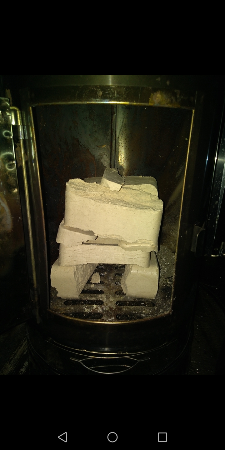

Я наоборот сегодня в топку 3 колотых руфа заложил. Хочу найти минимальную закладку для эгоистка. :lol: Правда на улице сильнейший ветер, даже трубу свернул в сторону. Если окажется что мала закладка, в ведре ещё 4 колотых руфа лежат.

РУФ РУфу рознь)) у нас в Леруа они такое ощущение из опилок с кизяком, ломаются руками и сыплются. И вообще на этой неделе исчезли из продажи)) Просто помни, что КЦ-4 это маленькая Паробомба, а в нее больше полтопки закидывать - пол по которому ползать будешь, возлюбить :lol:

Batman писал(а):РУФ РУфу рознь)) у нас в Леруа они такое ощущение из опилок с кизяком, ломаются руками и сыплются.
Видимо зависит от производителя. Мои из Леруа не с первого раза разрубаются топором.

Руфы самые хорошие и жаркие(по личному опыту) те, что из древесной пыли а не опилок.

glu_iv писал(а):Руфы самые хорошие и жаркие(по личному опыту) те, что из древесной пыли а не опилок.
Вот у меня как раз из древесный пыли. С ними сегодня и тестил- http://www.mobibaforum.ru/novinki-mobib ... tml#p67342
