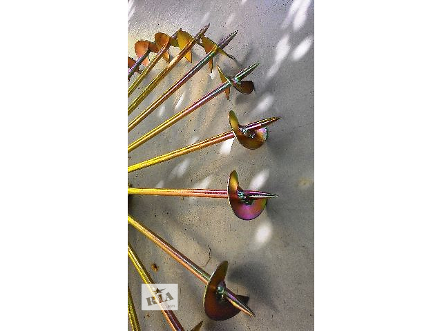

Как вариант, из гладкого прутка несложно сделать рифленый с помощью сталинита и сварочного. К тому же на абразивных грунтах он защитит от истирания. С другой стороны, арматура-расходник, и проблем с заменой не будет. Для скального грунта - крюконоги, применяемые в альпинизме. А для мягкого - интересное решение попадалось, в принципе, если шайбу в одном месте резануть, подзагнуть и прихватить сваркой, некий аналог винтовой сваи получится.

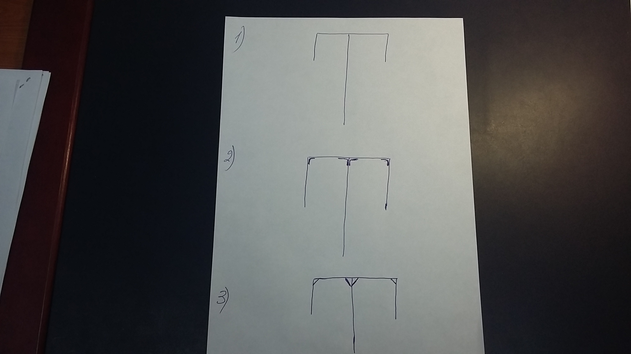

Артем, если есть возможность смастери трезубец Флагмана))) (такое рабочее название). У самого возможности пока нету накидал идею на бумаге. 1 вариант - обычный трезубец. 2и 3 вариант - усиленные трезубцы, усиление уголком либо откосиной
Re: растяжки, колья
Материал рифленая шестерка. Все концы трезубца заострены. Усилители также из шестерки

Флагман писал(а):Артем, если есть возможность смастери трезубец Флагмана))) (такое рабочее название). У самого возможности пока нету накидал идею на бумаге. 1 вариант - обычный трезубец. 2и 3 вариант - усиленные трезубцы, усиление уголком либо откосиной
Размеры давай, талибы всё равно скучают на складе, и куда отослать, есть два минуса которые я вижу, угол забивания. Тут Игорь и Бахыт = лучше продумали и доставать с земли как? Колышек за колышек?
Для вытаскивания кольев из земли использую колодер. Здесь думаю тоже подойдет. Про колодер в теме писал. По углу забивания - да такой же как обычный кол, не вижу проблем. По размерам - длина центрального трезубца 35-40 см, перекладины - 10-12 см, крайних концов трезубца - 10-15см. ИМХО, такой кол должен держать лучше, т.к. площадь сцепления с грунтом больше
