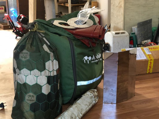

Я, наконец, сподобился и заказал себе дополнительный сегмент дымохода, защитный экран, а также два комплекта металлических разделок - для "Кайфандры" и для ИЗН к ней.
Обновки
Обновки
Защитный экран положил в чехол вместе с печью "Жига". Чтобы он не гремел, на всякий случай стянул резинкой от туристического коврика.
Экран
Экран

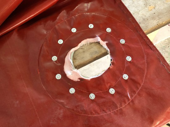

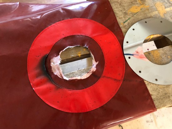

Ну и, самое основное, сделал металлические разделки.
Начал с ИЗН - для тренировки, ее не так жалко испортить :)
Состояние перед установкой.
Внешний вид после установки
Вид изнутри
Вид изнутри
Обтрепанные края обрезал канцелярским ножом - получилось достаточно прилично.
В сложенном состоянии металлическая разделка практически не мешает - в рюкзак "Кайфандры" уложилась нормально.

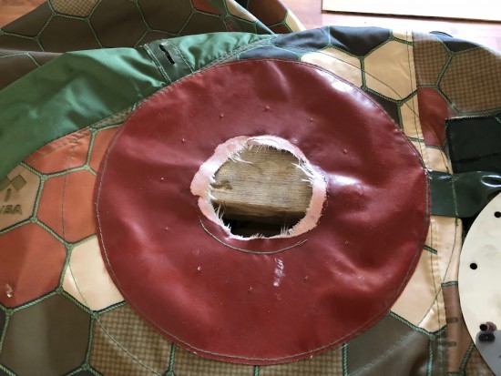

Состояние до апгрейда
Несколькими страницами ранее Виталий Бигстеп выкладывал отчет по переделке своей разделки - у него было два металлических диска, которые он склепывал друг с другом. Когда мне пришло всего две пластины вместо четырех, я удивился и задал вопрос Андрею Николаевичу. Как оказалось, раньше был временный вариант, а теперь разделки выпускаются именно такие - одна пластина расклепанная через шайбы к палатке.
