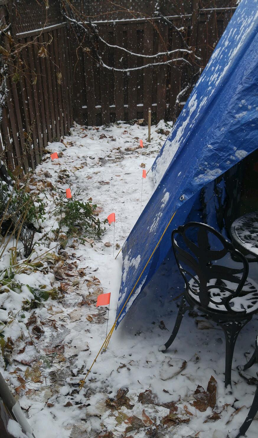

Тем не менее, у меня встала задача защитить палатку от надвигающегося снега. Который пришел на месяц раньше.
Серьезный навес строить не решение, летом запланированы кое-какие земляные работы, участок придется освобождать.
Закрыл МБ-22 от снега тентом, вывесив его над коньком палатки на брусе и растянув. Снег стряхиваю по мере возможности. Брус длиной 3.5м, на упорах, 20см над коньком.
Теперь осталось придумать рациональное решение о том, как все это дело проводить в боеготовность разумными усилиями. Сократить выступление с бубном.
Сперва думал, что буду синий тент отстёгивать и перекидывать на другую сторону. Ставить печку, трубу, париться, а потом все обратно разбирать и накрывать.
Потом подошла жена, посмотрела и предложила... вырезать в тенте вокруг трубы отверстие, условно квадрат.
Достаточное, чтобы тент не касался трубы. Дальнейшие размышления нарисовали некую временную пластину с отверстием под диаметр трубы, чтобы надеть сверху и  закрыть прорезь от снега.
И так держать до следующего раза. Временно, до заказа разделки от Мобибы, представился пластиковый или жестяной лист, размером с поднос.
Не нравится мне то, что ветер будет пытаться его поднять, давить на трубу, которая будет раскачивать соединение с КЦ-3.
Либо, как вариант, подсовывать под тент, поверх ИЗН некий тонкий лист ДВП или фанерки, например 60х60 при отверстии 40х40. И пусть на него сыпет. Много не соберётся, да и потом все равно растает.
Покритикуйте.

После того как попарился и печка остыла, просто снимай трубу. Останется пара труб на печке в бане. Я так всю зиму делал на даче. Это не сложно.
P.S. А теперь я задумался о таком простеньком навесе от снега себе на дачу. Не хочу громоздкую конструкцию городить. Накрывай только для хранения, а когда будешь парится, скидывай только часть со стороны трубы. Ну или только заморочиться вшить разделку металлическую. Её можно сделать из китайской недорогой тарелки. Разделка металлическая нужна обязательна, а то сначала начнёт плавиться тент и недалеко до того что всё загорится.

Братие, позвольте мои 50 мл на тему "МБ-22 vs снеговой покров"? А я все равно скажу!)))
Исхожу из своего опыта эксплуатации "лучшей палатки всех времен и народов", в т.ч. зимой, в т.ч. в полустационаре. У МБ-22 очень жесткий каркас, повторюсь, ОЧЕНЬ! Слой снега в 20-25 см он выдерживает без каких-либо последствий для себя. Причем, не только "просто снега", но и мокрого (весеннего или осеннего), либо "слежавшегося" (напрессованного пургой). Это я не к тому, что палатку можно на всю зиму предоставить самой себе, а к тому, что если она стоит где-то, где представители человеческой цивилизации, обученные пользоваться шанцевым инструментом (а я уверен, что в Торонтобаде такие есть) бывают не реже одного раза в сутки, то с допкрышей можно особо и не заморачиваться. Леш, ты же все равно во дворе снег чистишь по мере необходимости? Ну вот и палатку также почистил в процессе, и все. Вообще говоря, имхо, функция допкрыши - это больше защита от УФ-излучения, а не от снега; вот уж оно-то вреда для палатки гооооораздо больше несет, чем снеговая масса.
Это было "раз". А вот теперь "два". Если мысль поставить самодельную доп.крышу все-таки не дает вам покоя и производит зуд в шаловливых ручонках истинного мобибийца, то нефиг изобретать велосипеды. Гораздо продуктивнее прибегнуть к опыту гвардейцев и воспользоваться готовым и апробированным техническим решением. Кто у нас признанные эксперты по данному вопросу? Правильно, "Старая Морская Барракуда" Паша (MadPaul), и Дима (Muramasa). Если внимательно перечитать их посты на данную тему, то там можно найти ответы практически на все вопросы в рамках темы.

Леш, я в первую очередь Пашину Z-образную трубу из-под доп. крыши имел в виду: дешево, сердито, никакого геморроя с разделками!

Большой Палыч, подтверждаю.
Полустационарную МБ-22 во дворе Палыча видел, дорогу к ней через сугробы по колено пробивал для познакомиться поближе. И палатка выглядела вполне бодро, прикрытая теми самыми 20-25см (остальное сдувает).

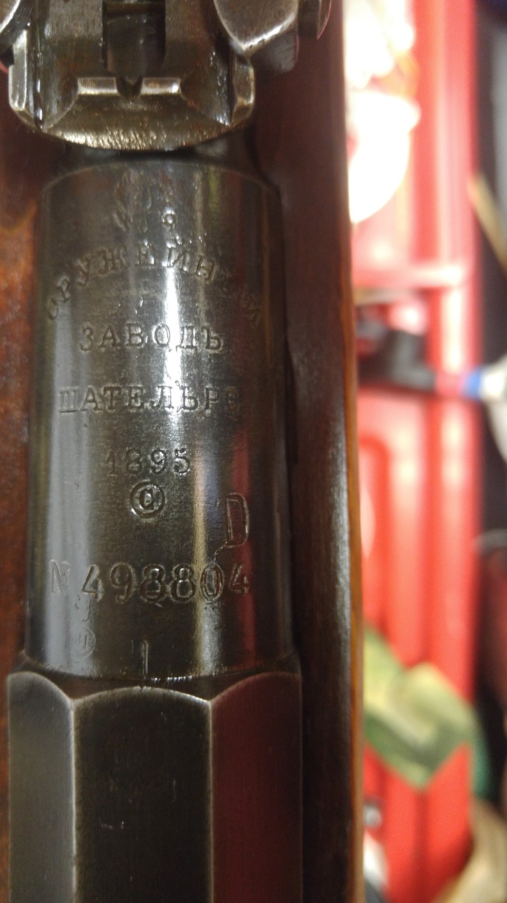

А вот королева моего сейфа. Даже представить не могу, что она в жизни повидала. Это винтовка Мосина, 1895 года. Из партии в 500,000 стволов, изготовленных для России на французском заводе в Шательро. Судя по номеру, поставка из последней партии. Как ее сюда занесло - загадка. На ней присутствуют финские клейма, т.е. она могла и в Финской кампании участвовать...
Вот думаю, как ее к МБ-22 приспособить. Для колышка ей еще рано, она в рабочем состоянии :)
