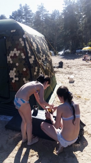

И всё-таки она вертится© В смысле круглая более надёжно выглядит чтоль. А если по существу вопроса, то резинок этих на рынке хоть ...ой кушай, я про ложку, а вы что подумали :lol: Так вот, даже в магазине тканей и фурнитуры ручку прикупил, особо не ищя один в один как в Р-63 :shock: Шеф же и пишет, массовое изделие, если провести аналогию, то каждый в одинаковые внешне авто ту же вонючку вешает на свой вкус, так сказать придаёт индивидуальность) Так и с Мобибой, сегодня например мы были индивидуальны на всём пляже (3 км протяженность) :lol: И многим взрывали мозг и ломали стереотипы!
p.s. А резинку (круглую) чтоб не как у всех, перевязал по своему 8-)

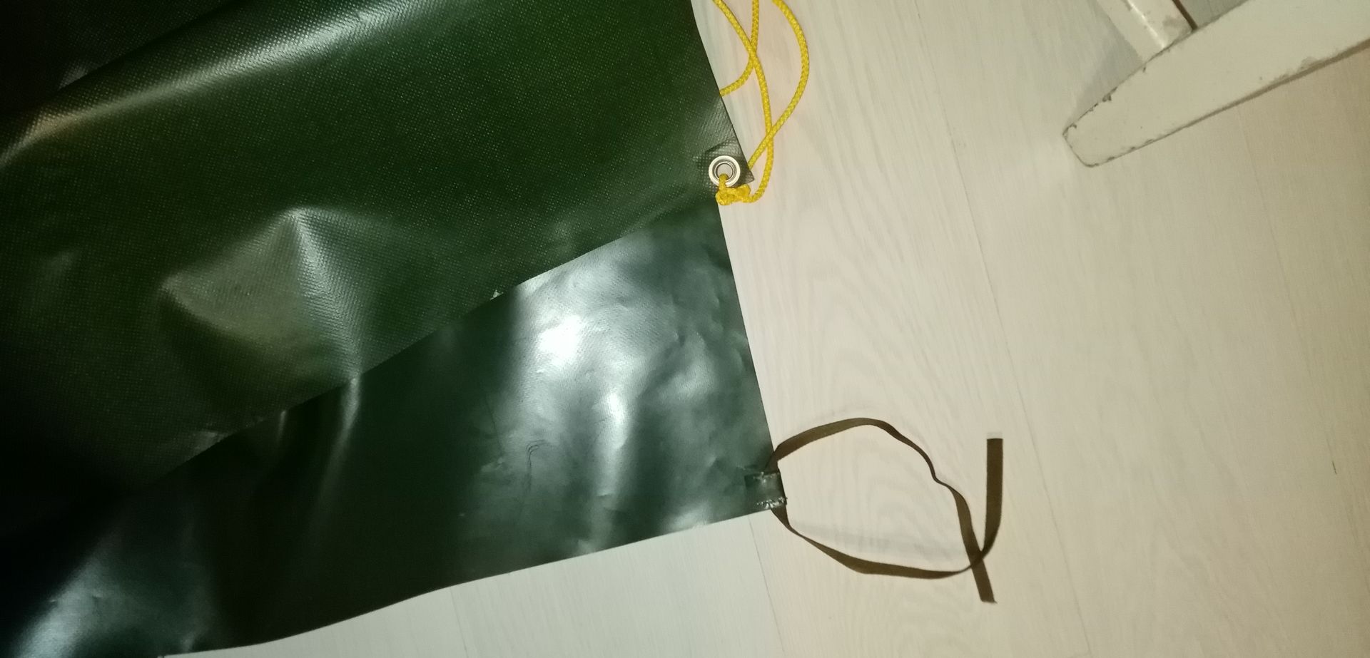

Предложение при изготовление ИЗН не использовать по углам и сторонам завязок а делать кольца. Объясню по чему. Летом и в межсезонье до ноля всеравно что, но при минусовых завязки ни камильфо,особенно в местах где большее испарение и выход тепла. Лично моё мнение.
Сообщения: 2607
Благодарил (а): 7121 раз
Поблагодарили: 4973 раза
Re: Предложения по модернизации.
Шалаев Михаил писал(а):при изготовление ИЗН не использовать по углам и сторонам завязок а делать кольца
Может, пришитая тесемка лучше держит? Люверс может и вывернуть ветром, хотя я тоже за кольца. К кольцу же впоследствии можно и завязку-тесемку привязать. А можно карабин пристегнуть, кому что больше нравится. Пробить кольца, а тесемку просто в комплект положить.

Просто на многих ИЗН комбинируются и завязки и люверсы с оттяжками. Вот и подумалось, что технологически проще будет колечек наклепать и положить метр тесьмы в чехол, чем пришивать завязки. (растяжки палаток же кладут отдельно, не пришивают? так чем ИЗН хуже? :lol: ) Опять же, если оборвет или оплавит (редкий случай, конечно, но мне такой джек-пот выпадал на ИЗН-10 с КЦ-3, прилетела крупная искра или кусочек горящей сажи (сам момент не видел, только уже результат смотрел), и приземлилась аккурат на тесемку ниже бантика, и проплавила ее насквозь, что характерно. А если бы выше узла - то точка крепления ИЗН была бы потеряна, а в поле зимой пришивать новую вообще неудобно)
А было бы колечко - так достаточно будет другую тесемку привязать.
