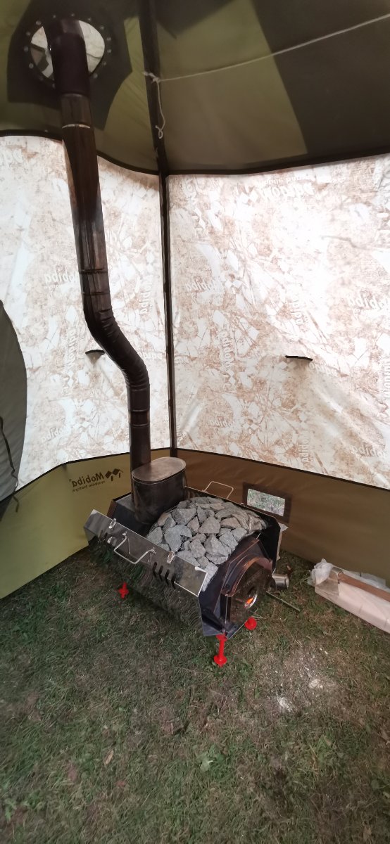

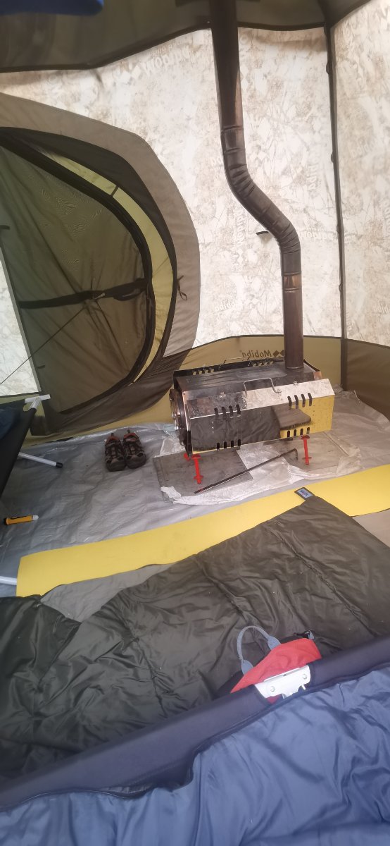

Я не думаю что дело в разделке.
Труба по своей конструкции не герметична.
Когда она вертикальная и прямая то все работает четко.
Когда с коленами, хочешь не хочешь а сифонит. Либо изза перекоса, либо изза того что дым меняет свое направление в коленах и хочешь не хочешь попадает в сочленения сегментов. Либо изза совокупности этих факторов.
У меня думаю уже все хорошо. Труба будет прямая, и где мне надо.
Ну не знаю в МБ-15 все работает как надо. Ничего не сифонило, не дымило.

я раньше использовал мега согру с двумя 45% уголками - но делал быстросборную треногу (двуногу - трегульником) - нижние ноги треугольника крепил к передней части мегасогры, а верх треугольника к верхнему 45 градосному уголку. получалась жесткая конструкция. на личцевой части 2 ноги и сама труба как третья нога - получалась очень жесткая конструкция (между 2мя 45 уголками добавлял кусок трубы чтобы труба была над передней частью печки). Но выявилась еще одна проблема - при работе в пиролизном режиме эти 2 уголка сложно чистить от жесткого нагара (прямую трубу чистить проще). но тем не менее вполне рабочая конструкция получилась. ах да еще уголки между собой крепил для большей жесткости.

StAlk писал(а): ↑28 окт 2025, 15:28 Но выявилась еще одна проблема - при работе в пиролизном режиме эти 2 уголка сложно чистить от жесткого нагара (прямую трубу чистить проще).
Тут причина проблемы в передушивании печи. Пиролиз надо делать такой, чтобы труба была 100..120С, тогда коксовой пробки не будет.
А так, да, что в уголках, что в борове при передушивании печи закоксовываться будет только в путь.
Кстати, у Мегухи в таких случаях в моей практике, ошметки из угловых элементов отлетали сами, стоило хорошо постучать по ним при разборке и чистке. А вот в прямых сегментах нагар - только выжигать, по другому никак.

CodeDaemon писал(а): ↑28 окт 2025, 14:59 Когда с коленами, хочешь не хочешь а сифонит. Либо изза перекоса, либо изза того что дым меняет свое направление в коленах и хочешь не хочешь попадает в сочленения сегментов. Либо изза совокупности этих факторов.
Давление внутри дымохода всегда меньше атмосферного в условиях штатной работы системы. Поэтому, если даже есть неплотности, то происходит подсос извне - вовнутрь.
То, что вы называете "сифонит", это когда в результате каких то вмешательств в отлаженную систему клиент создает давление в дымоходе выше, чем снаружи. Например, одевает зонтик, сетку, насадку с дырочками, которые забиваются сажей.
Как я сказал, если покупаешь палатку Мобиба с печью Мобиба и собираешь так, как предписано - ничего сифонить не будет. Все проверено, настроено, сбалансировано.
