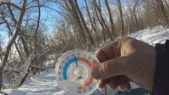

Погода -4. Солнце и нет ветра. Даже оттяжки не ставил. КЦ4+кирпичи. Первый тест. 2х кирпичей за глаза. Поддать пару когда его нет, это не про КЦ это скорее про жигу, но попробовать надо было. Минус всем известен, печь я вместе с кирпичами вынес из палатки, а вот ждать когда они остынут - это такое себе удовольствие. Можно конечно сделать схрон и прикопать их, а по мере посещения доставать. Но с КЦ-4 они просто не нужны. Пар Ядреный.
