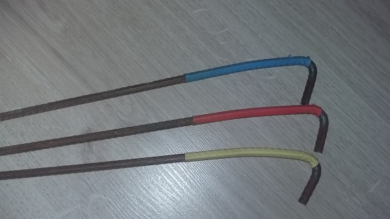

Результат субботнего выезда на Черноморское побережье. Колья из 6ки категорически не хотели лезть в каменистую почву на берегу и гнулись. Кое как заколотил. Повезло, что был штиль, но все равно растянул все растяжки кроме одной. Нужно что то думать для каменистой почвы

Использую почти такие же, но концы загибаю сильнее, параллельно основному колу. Тогда они меньше пружинят, и когда вбиты, торчит аккуратное круглое полукольцо, за которое не возможно травмироваться.Флагман писал(а):Нужно что то думать для каменистой почвы
В гальку бывают не лезут, попадаются большие камни, верхняя петелька пружинит, кол гнется. Проблему решаю так. Начнем с того, что все колья заострены. И еще для таких целей лежит пару кольев без петелек. Ровный кол пару ударами пробивает камень. Дальше стандартный кол хорошо залазит.
Да, еще фирменный кол, который недавно выкладывал Бахит, лишен этих пружинистых моментов и должен хорошо лезть в каменистый грунт.
