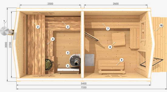

Как эталон, для себя, самостроя, смотрю на Ефимовские бани, с печью скоропарка 2012, или Парабомба-100.
Размеры парилки среднее между МБ-15 и МБ-33 примерно.
Вот только не знаю, потянет ПБ-100.
Можно и готовую купить, но пока 🍋 нет.
Андрей (syslog), потянет ПБ-100 такую парилку, что скажешь.
Почему именно такой вариант, зять хочет сруб, хотя ходит со мной в баню Мобиба, но блин стационар видит сруб, мышление такое.

Шалаев Михаил писал(а): 14 дек 2025, 14:56 Как эталон, для себя, самостроя, смотрю на Ефимовские бани, с печью скоропарка 2012, или Парабомба-100.

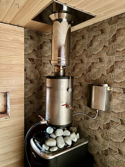

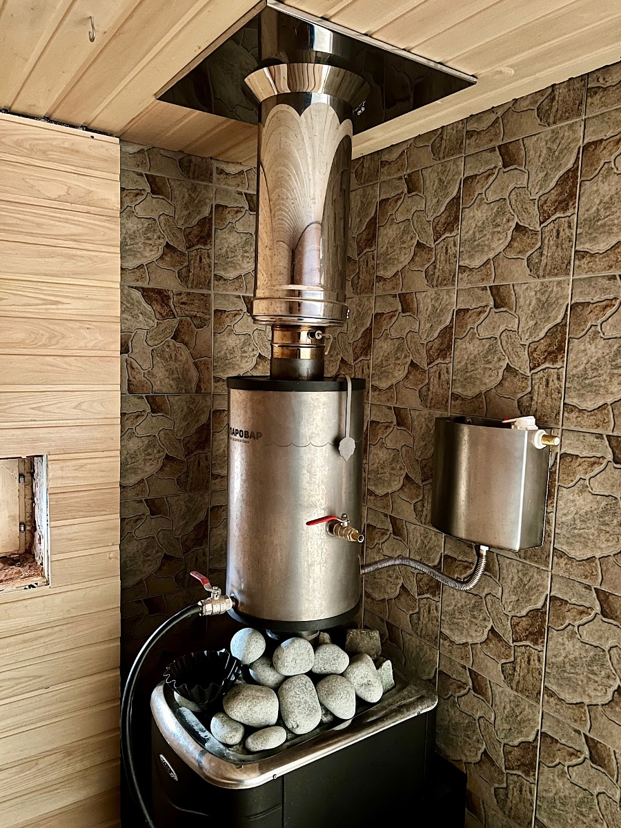

Voron74 писал(а): 14 дек 2025, 17:02 В стационаре стояла Гейзер от ТМФ с Пароваром и этот вариант по своему тоже определённо хорош. Паровар сам по себе давал хороший пар, а 80 кг жадеита в закрытой каменке позволял выдать очень даже неплохие акценты.
Стоит уточнять какой вариант Гейзера, ибо они отличаются как Ока от КАМАЗа.
Я бы смотрел на Саяны ХХЛ и тп, Черную Жемчужину, если добавлять к ним костыль Паровар.

syslog писал(а): 14 дек 2025, 17:06
У меня обычный Гейзер СуперInox, возможно есть и поинтереснее модели, я после покупки особо не следил за дальнейшим развитием..
