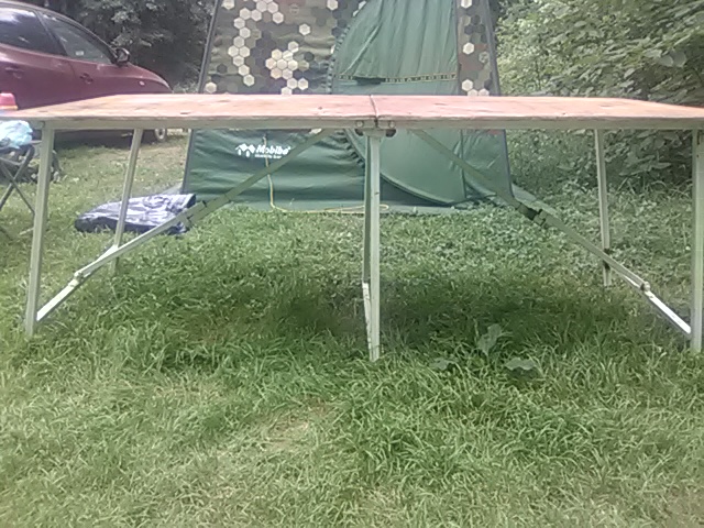

StAlk писал(а):Я не знаю какая фанера используется в фирменных полоках - наверное высококачественная и экологически чистая...
Думаю, что даже по внешнему виду фанеры видно, что для изготовления фирменных полоков идет только самая лучшая, самая дорогая фанера, которую только можно достать.
Да, решение укрывать чем-то столешницу ПС-750 это правильно. Несмотря на то, что этот уровень не в самой горячей зоне по высоте. Но даже на уровне полка, если поставить/положить пластиковую бутылку, она может стечь лужицей, потому, что расплавится. Поэтому привыкайте брать с собой специальное большое полотенце для укрывания полока. Отдельное полотенце. И не путать его с теми, которые носят на себе или вытираются после бани.
При производстве фанера пропитывается специальными импортными составами созданными для пропитки банных полоков. Это что-то вроде прозрачного масла. Вроде как экологичная штука. Это не лак, не олифа. Это более экологичный состав. Но при этом фанера со временем пачкается, если не ее не накрывать полотенцами.
Как я поступаю? Пользуюсь, не обращаю внимания. Когда сильно запачкается - шлифую. Через несколько лет можно поменять фанерные детали. Самим выпилить новые или у нас заказать готовые.
Я к тому, что у людей так часто бывает, что они сами себя превращают в "рабов лампы". Помните, что это Мобиба для Вас, а не наоборот. Пользуйтесь ей и в хвост и в гриву, чтобы каждый вложенный рубль принес кайфа на пять рублей. Не задуряйтесь пустяками.
Если речь идет о самодельном полоке, могу сказать, что я все свои самодельные полоки пропитывал олифой и не заморачивался. И все отлично работало. Конечно, ее потом нужно тщательно высушить, проветрить. Можно феном строительным прогреть. Можно просто парилку до дури растопить и потом проветрить. То есть довести нагрев до такого состояния, чтобы все лишнее испарилось. Эти летучие фракции не бесконечны и возможности их не бесконечны. Сильный нагрев их побеждает. Такой нагрев, которого при нормальной эксплуатации изделия не бывает.

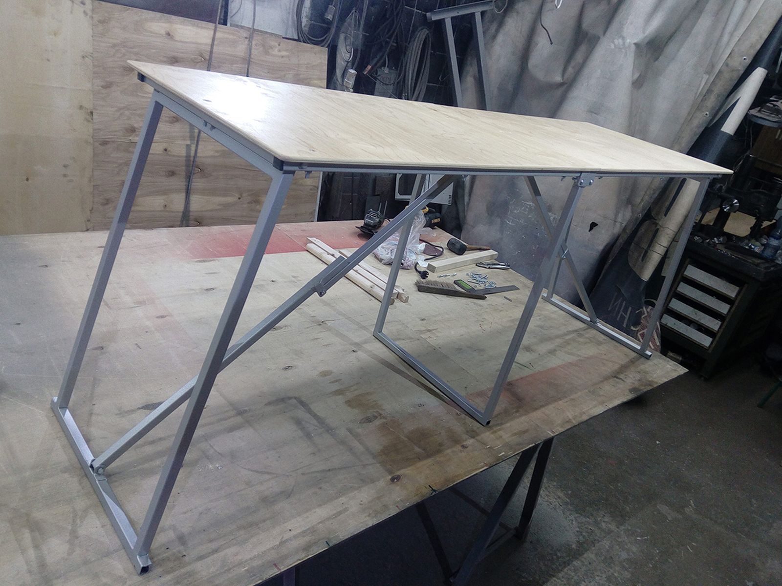

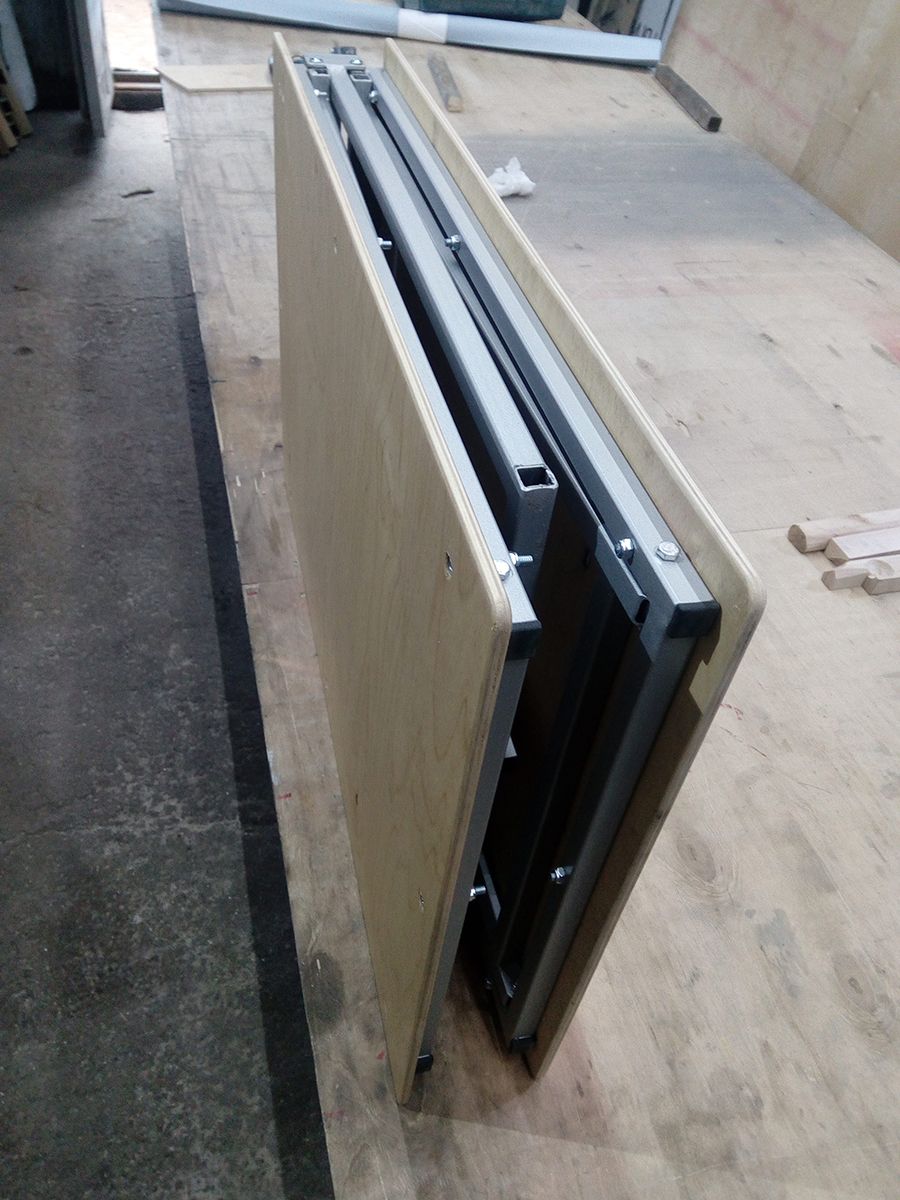

Ну вот и cделал первую копию полока ПС-750. Чуть упрощенно, но все работает. На данный момент все, что можно, заглушено пластиковыми заглушками. Когда фотографировал, их не хватало, а до магазина лениво было ехать. И прикручены ручки из капроновой ленты. Использовал проф.трубу 20*20*1.5 и фанеру 8 или 9 мм, был кусок. Вес не маленький, почти 20 кг. Есть над чем подумать.

tsiplev писал(а):Ну вот и cделал первую копию полока ПС-750. Использовал проф.трубу 20*20*1.5 и фанеру 8
Год назад сделать копию ПС-750,только ширина 80 см. Тяжёлый зараза. Живёт в багажнике постоянно. Подержал в руках фирменный полог у Игоря Ерхова и понял что нужно брать родной. С учетом того что на материал потратил 2т.р. Хотя удовольствие при изготовлении и пользовании самодельной вещью - безценно!

Сварка алюминия мне пока не доступна. А заказывать на стороне - какой смысл?))
Вчера посчитал, при использовании пров.трубы 20х20х1 мм экономия в весе составит 3 кг.

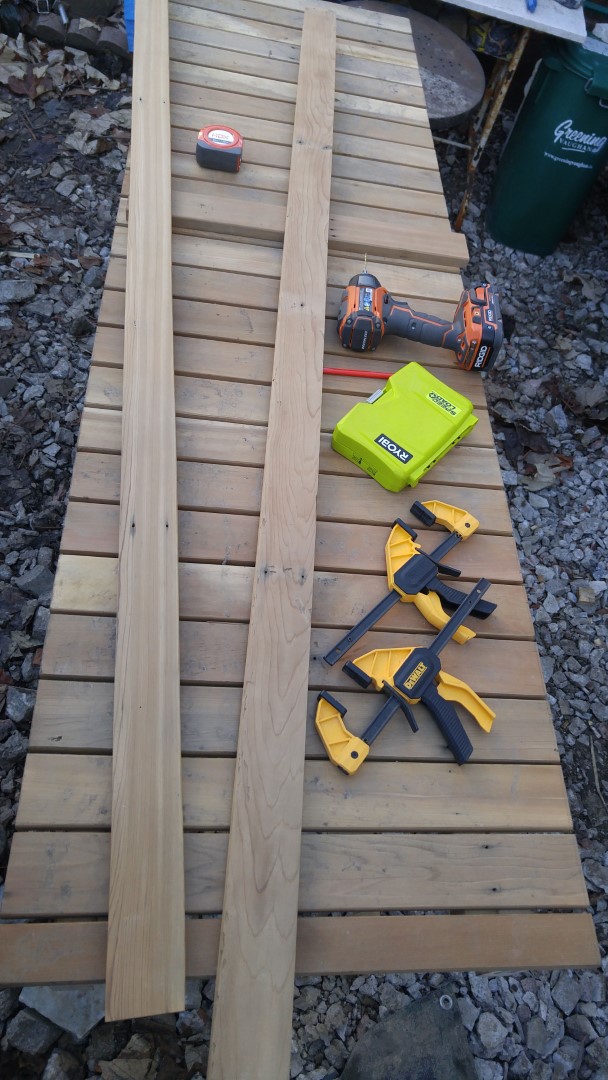

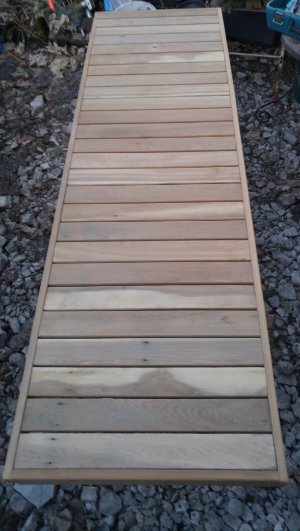

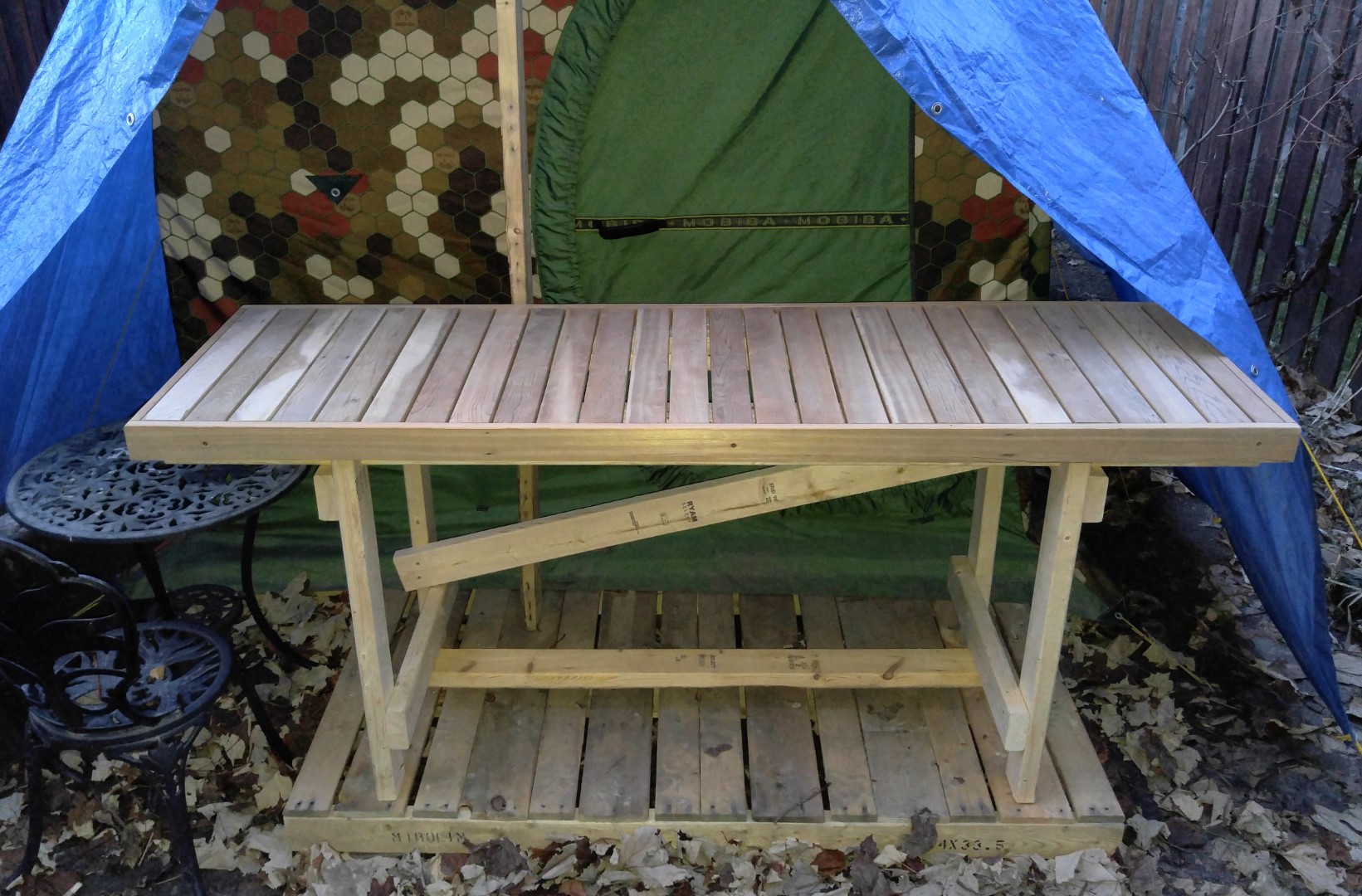

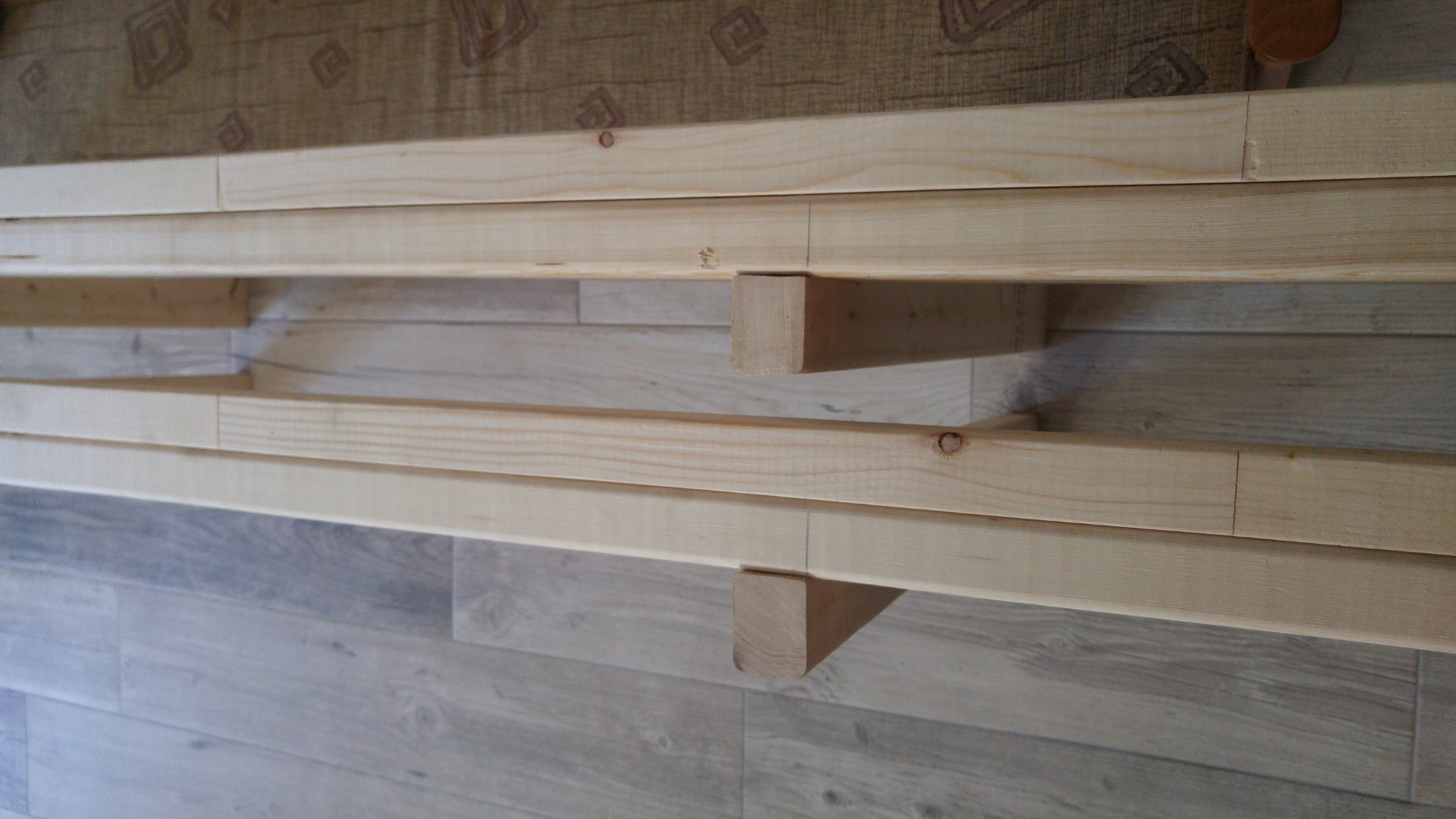

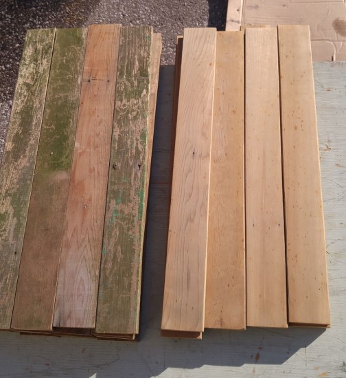

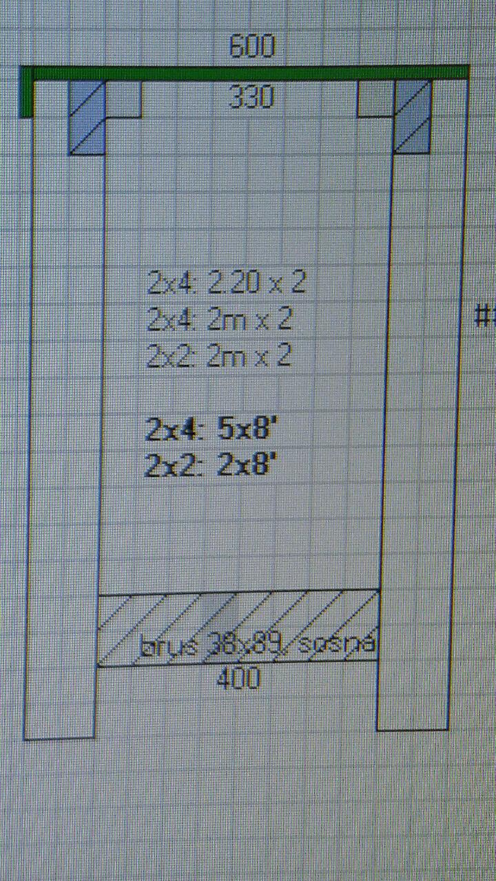

Товарищ подарил мне старые банные скамейки из красного кедра, которые он спрятал под трейлер во время сноса своего старого дома. Три года там и пролежали. Я их аккуратно разобрал, подрезал, шлифанул и сделал вот такой полок в МБ-22 . Сразу появился правильный антураж и запах.
Еще сделаю маленькую дровницу и подголовник. Чтобы еще такого из остатков материала смастерить?

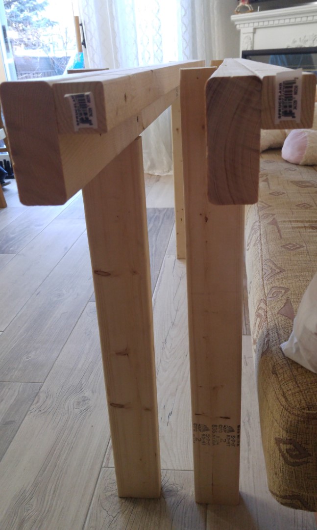

На левой ножке видно, что в брусе 70мм  выбран паз на 35мм, чтобы горизонтальные лаги правильно опирались

Alex Red писал(а): Чтобы еще такого из остатков материала смастерить?
ИМХО, Ещё одну диагональную связь на вторых ножках.
P. S. Из-за игры теней подумал- что это за новый угольник Свенсон со скошенным носиком. Пока не увеличил фото.

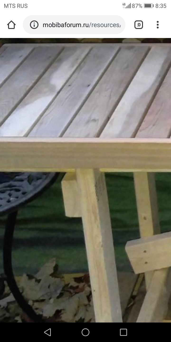

Можно фотку вот этого соединения?

Это место, которое синим? Набросок был немного изменен в процессе, просто фотка с монитора была под рукой.
Переднюю распорку не ставил сознательно, чтобы не биться ногами и задвигать под полок табуреточку. Вроде нормально, мои 100кг держит. Добавить ее дело 5 минут, если возникнет необходимость.
Сообщения: 4454
Благодарил (а): 2976 раз
Поблагодарили: 4183 раза
Re: Полок своими руками
Alex Red писал(а):Это место, которое синим? Набросок был немного изменен в процессе, просто фотка с монитора была под рукой.Переднюю распорку не ставил сознательно, чтобы не биться ногами и задвигать под полок табуреточку. Вроде нормально, мои 100кг держит. Добавить ее дело 5 минут, если возникнет необходимость.
Ага, синим. Вижу что врезал. А если Вас трое сидит? Как будете делить табуретку? Посоветовал бы сделать как у меня лавку. Если совсем жарко, на ней и полежать можно. ИМХО, табуретка может и поехать, можно въехать в печь, в противоположную стенку или же я загоняюсь и перестраховываюсь. :D

Не, на пол там не хватит, к сожалению...
Табуретку под ноги,как второй уровень? Высотой 30-45? Есть у меня подобная небольшая, отшкурить только надо.
Не будет нас там трое, это для одного стационар. Ну для двух.
Для мобильной бани у меня будет отдельное изделие Мобибы, со складным полоком, для транспортировки. Пока ломаю голову, какое выбрать.

Alex Red только пришёл из бани. Напарился вволю, Навалялся на полатях. Моё мнение что на стационарных полатях лавка нужна. Лавка не даёт опрокинулся полатям в сторону печки. Я уголком и деревянными перемычками соединил их. Специально сейчас пытался раскачать их. Стоят намертво. И при сходе с полатей без опаски на лавку наступал. Вес около 105 кг. Ну ладно, 107. :D
