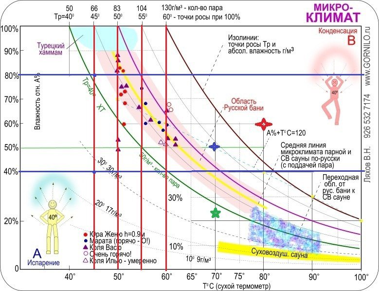

Вот, кому интересно, могут посмотреть энтальпию, влагосодержание и точку росы в зависимости от температуры и влажности.
http://iddiagram.ru/index.php
Можно цифрами оперировать. А то разговоры про сухой и влажный относительны.

У нас больше эта табличка в ходу

Ab$ent писал(а):У нас больше эта табличка в ходу
Это схема на бытовом уровне, слишком уж простая. Моя схема на научном уровне, можно сказать азы термодинамики.

Это не бытовой. Это практика и опыты. А они, как правило, немного удалены от тепличных лабораторных условий. И это Ляхов!
Азы, это понятно. Достойны к изучению. И частичному применению. В жизни факторов больше.
А вообще то, у кого есть приборы, знания азов термодинамики, флаг Вам в руки, померьте, проверьте, нам скажите. Все только рады будут.
А то до всего доходим экспериментальным путем. На уровне личных ощущений. А это понятие эфемерное...
