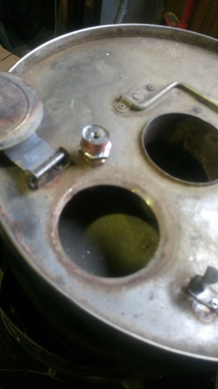

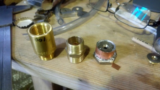

Где то я уже писал, что перетащил Паробомбу в гараж. Цель? Потешить себя, позабавить вас))). Вот уже в продаже вторая Паробомба, которая позволяет в случае убийства бака облегчить страдания и не выкидывать всю печь, а заменить лишь бак. Когда нибудь я обязательно обзаведусь этой печью, а пока имею в хозяйстве вторую первую паробомбу. В смысле она первая, но по счету вторая). А совсем первую первую я именно угробил. Так вот что бы не повторить ошибок, упростить контроль за уровнем воды и немного добавить музыки к процессу парения я покопавшись в гараже нашел и сделал вот такие штучки...

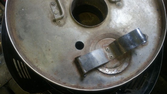

Затем просверлил бак Паробомбы....

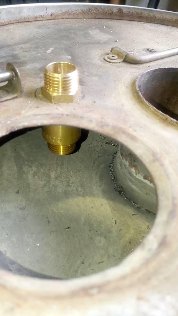

скрутил фитинги...
Поставил главную детальку...

Это черновой пробный вариант, но, сука, работает! Свистеть начинает, когда воды остается около двух сантиметров. Вполне достаточно, что бы не торопясь пополнить ее запас.
Впереди еще тесты....)))
Класс!!! А когда крышку для заливки открываешь, рука под струю пара, выходящую из свистка, не попадает?

Нет. Да и крышку я открываю всегда в перчатках. Из под нее тоже пар хлещет!
