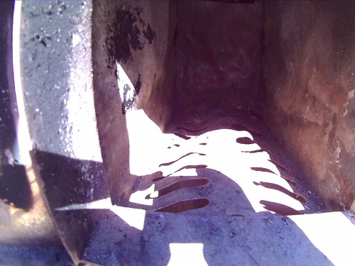

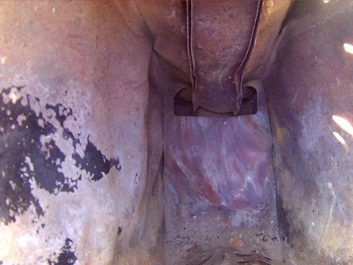

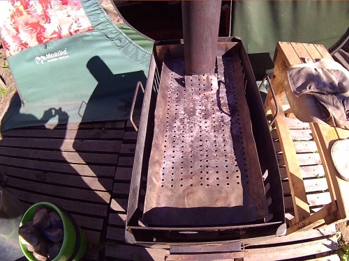

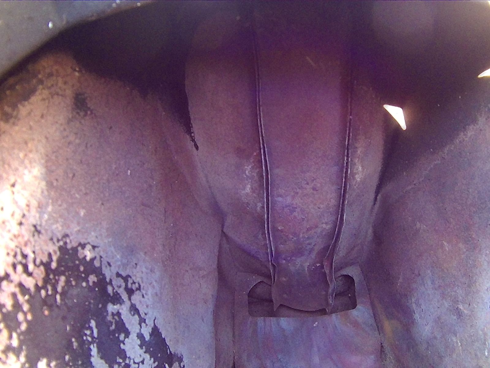

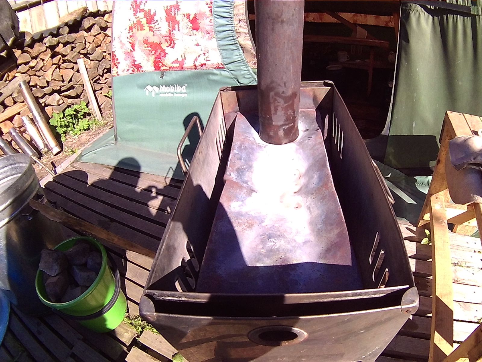

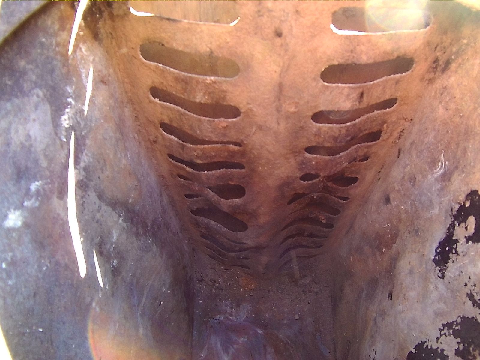

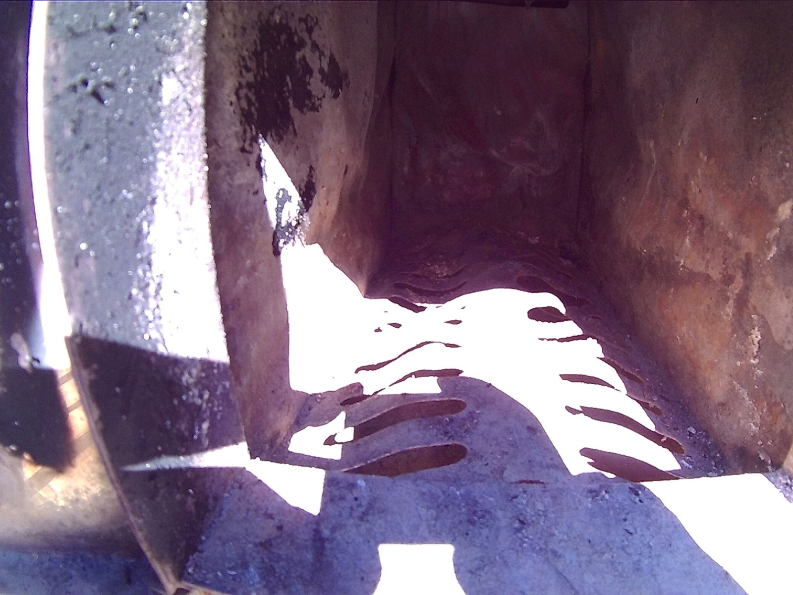

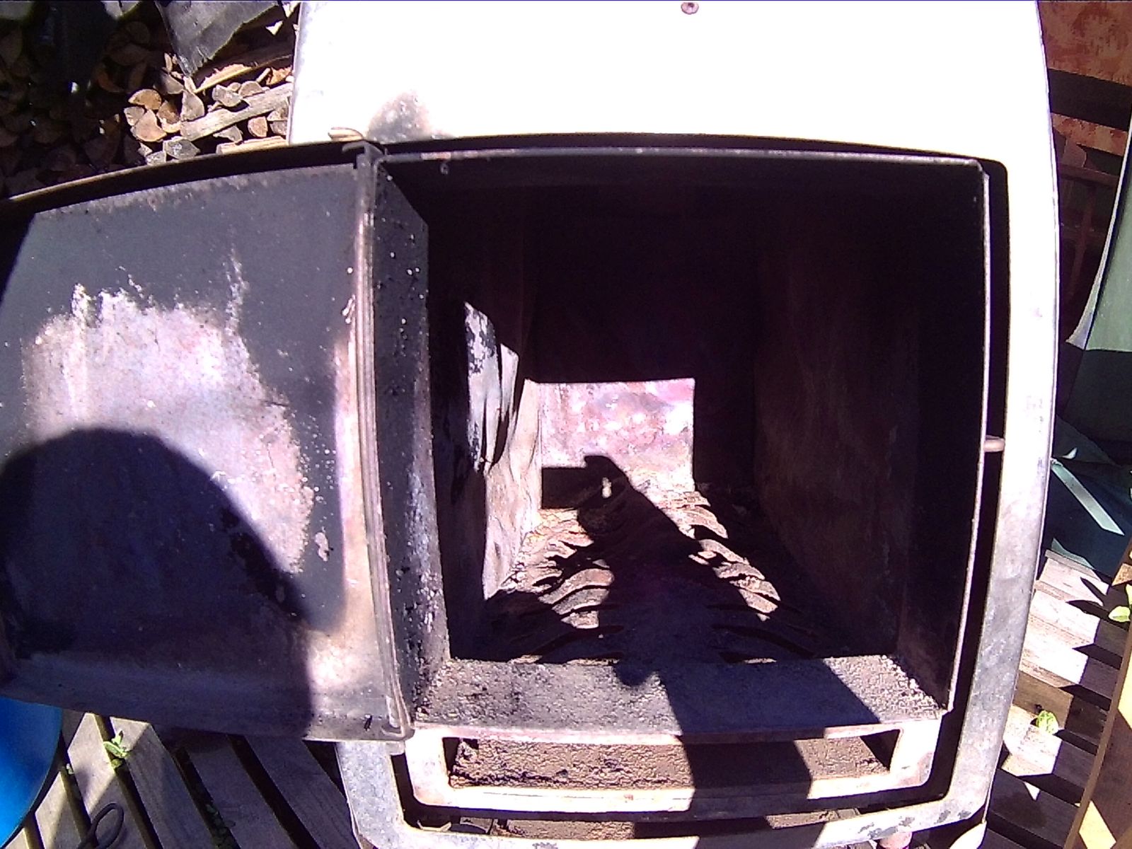

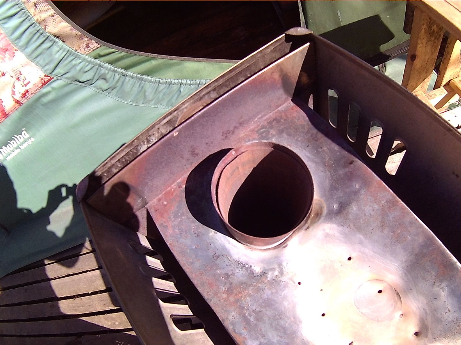

Всем привет...))) Вот решил поделиться инфой ,как работает Медиана в режиме частого использования , после полтора года . Первую зиму парился по три раза в неделю ,а иногда и чаще ,ну сейчас по реже ,а Медиана продолжает работать отлично ,хоть её и покоробило не много ,но это совершенно не влияет на выход в режим парения .Многие говорят ,что тонкий метал ,покоробит ,но я убедился ,что эти щели ,отверстия ,не плотности ,совсем не влияют на работу этой Супер Печки ,ну дымок пускает не много в начале растопки ,а потом всё как надо ,влияют другие факторы -погода и дрова ,Вы сами видите на фото ,как жизнь побила мою Медиану ,а ей хоть бы что...)))
PS в дальнейшем попытаюсь вытянуть верх топки обратным молотком ,а усиление поставить на болтики

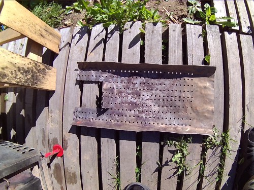

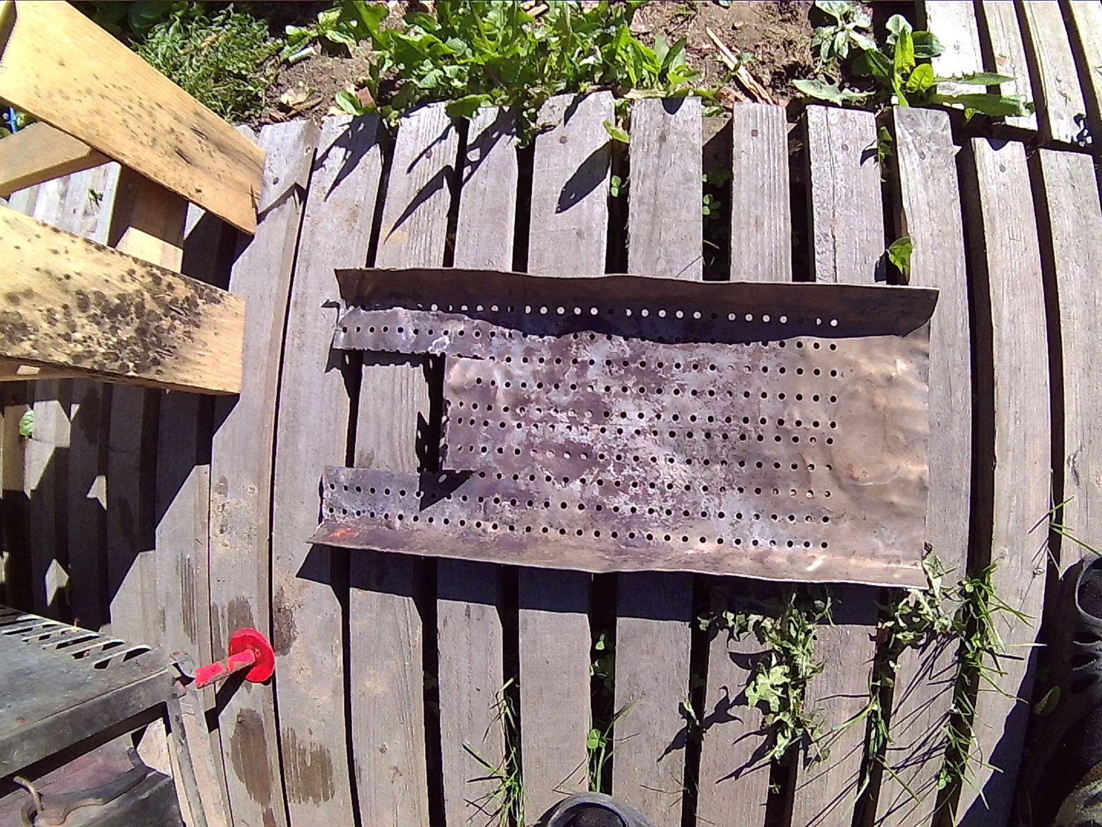

пока применяю вот этот кусок от барабана стиральной машинки,для уменьшения нагрузки на верх топки
оторвалось усиление ,не выдержали заклёпки
искрогаситель ,есть щели
колосник
колосник
бока топки тоже погнуло ,а сверху видны отверстия от заклёпок ,которые не выдержали
возле трубы всё держит
вот так выгнуло верх топки

Олег! Печь менять надо.
