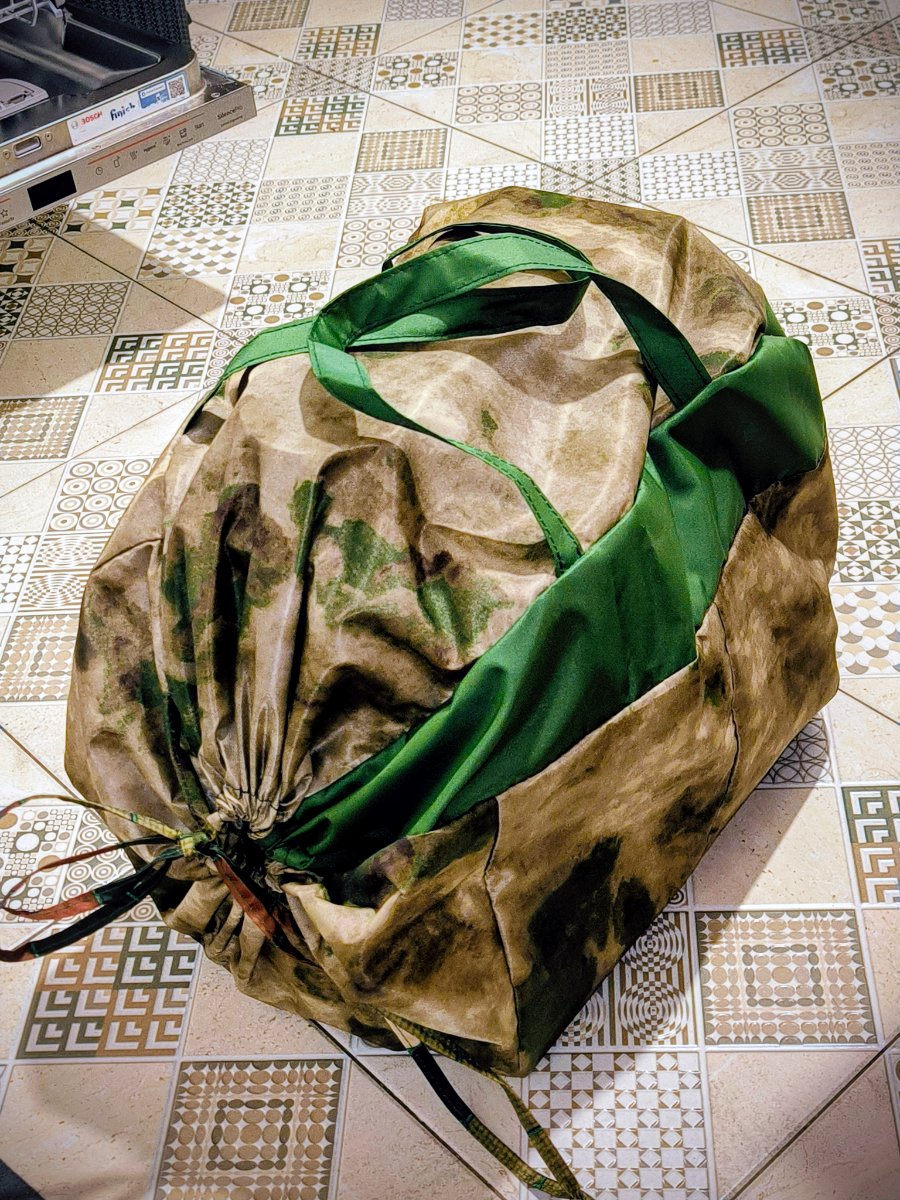

Отдельное спасибо кстати за увеличенный чехол!
Печь с приблудой входит как к себе домой.
Заморочались. Приятно.
