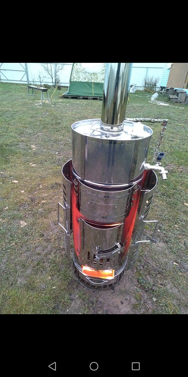

Наконец то моя КЦ-4 доехала до дачи. Но времени было только что бы обжечь на улице. Разжигал с помощью колотых лучинок и газеты. Потом один колотый руф положил.
И когда разгорелся огонь, подкинул несколько кусочков доски, давно валявшихся на улице, и имевших соответствующую влажность. Может поэтому глядя на дым в голове крутитась песенка про паровоз и то что он куда то летит. :lol: Шёл темноватый дым и очень бодро.
Жалко с телефона нельзя вставить видео. Действительно где то через 5 минут бока печи стали малиновым.
Я даже к ним 2 спички приложил, они сразу загорелись. Кстати, когда сливал остатки воды, наклонил КЦ-4 и она как то лихо выскользнула из короны и в такой позе и осталась. Правда трубы были уже сняты.
Понравилось что, в отличии от КЦ-3, бак идёт уже в сборе.
В следующий приезд, уже не надо будет тратить время на обжиг, а сразу поставлю в баню.
P. S. По тому как бодро шёл дым из трубы и покраснели бока-шустренькая печка.

Первая протопка (обжиг) КЦ-4 на улице. На сырых дровах, зато красииииво. :D
