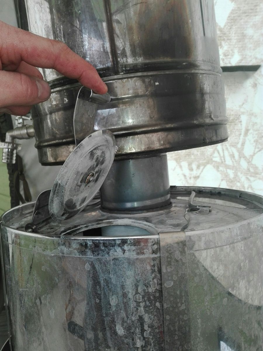

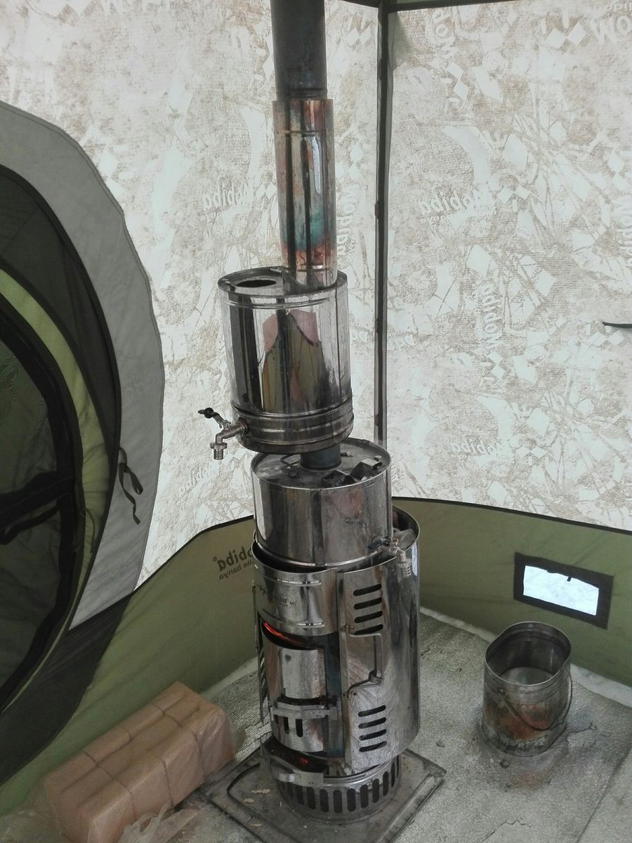

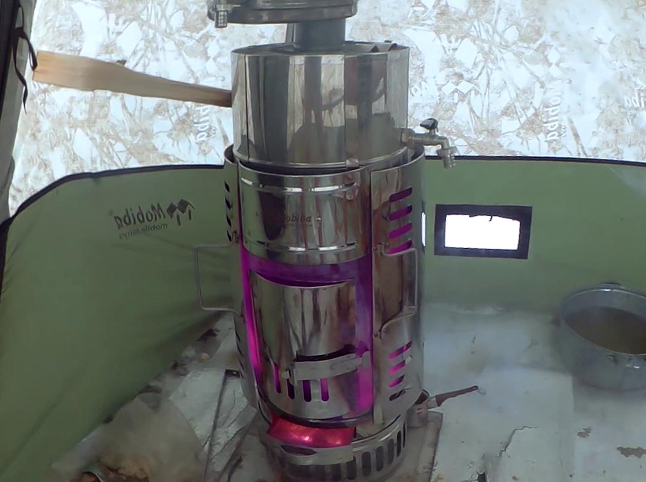

Вкорячил я таки бак и перегреватель от КЦ-3 на печь КЦ-4. Получилась вот такая конструкция.
Очень помог переходник от ППГ-90, его я воткнул в печь, в него переходник с конденсата на дым, а потом бак. Высоты почти хватило для того чтоб крышка бака КЦ-4 открывалась слегка зацепляясь за бак, ещё бы пару сантиметров, было бы идеально.
Основной бак закипел довольно быстро, а вот верхний бак грелся наверное целый час. Пришлось сливать с верхнего бака горячую воду в нижний, но понравилось, что вода сразу же закипела и парогенерация прекращалась только на время перелива воды. Что то я сразу не догадался сливать кипяток с нижнего бака в верхний, для ускорения подготовки бани. В верхнем баке вода тоже закипала, но очень медленно, но в моменты кипения давала прибавку пара через перегреватель. Верхний бак тормозил горение и температура в бане держалась ниже, около 60 на полке и 75 под потолком, правда ещё был ветерок, который задувал там, где находил щелку. С нижнего бака я не поддавал и он работал только на парогенерацию, доливал с верхнего бака, сразу горячую воду, хватало примерно на час. Поддавали на камни и доводили кондиции до 60 на 60, 55 на 65 на полке, было очень жарко. Вобщем получился интересный опыт.

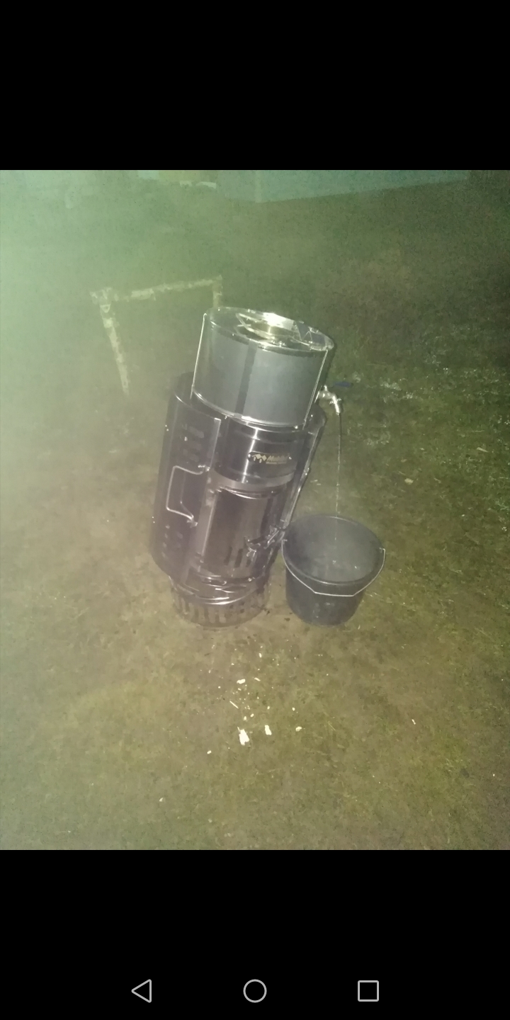

Бигстеп писал(а):Вот такая стенка топки даже с плоскими кирпичиками.
Это так поржавела КЦ-4 за выходные? :roll: Посмотрел на название темы, да нет, про КЦ-4 тема. :lol:
Это так поржавела КЦ-4 за выходные? :roll: Посмотрел на название темы, да нет, про неё тема. :lol:
Ну так как в темноте собирались, так и убрал на холодный балкон на 2 недели. Сушить то негде. Да от воды вся белесая и накипь в баке. Да и не вижу с этим проблемы.

Бигстеп писал(а):Вкорячил я таки бак и перегреватель от КЦ-3 на печь КЦ-4. Получилась вот такая конструкция.
Такая нагрузка не повредит КЦ4? всетаки 12 литров воды и железа сверху..

StAlk писал(а):Такая нагрузка не повредит КЦ4? все таки 12 литров воды и железа сверху..
Ну не вредит же бак или парофон на других печах, почему здесь должен. Тем более верх печи не нагревается настолько, чтоб его продавило. Единственное неудобство, это бак выпирающий в сторону и ветер прижимающий стенку палатки к нему. Пришлось применить хау - ноу в виде полена оттягивающего стенку палатки. :)
Это хороший вопрос!
Сверху может и не продавится, а вот жесткость короны, на которую опирается печь - не безгранична.
Лично я не знаю, хватит ли там запаса прочности. Теоретически возможна ситуация, что весь это "небоскреб" перекосится, осядет, обрушится, накренится. Хорошо, если другие элементы конструкции подстрахуют, устоят. А так-то водопад из кипятка на голые тела - целиком на ответственности экспериментатора.))) Это еслифчо...

АлексейАлександрович писал(а):Это хороший вопрос!
С короной все нормально, сидит плотно, никуда не денется. При сборке обязательно натягиваем разделку наперекос на дымоходе. При таком расположении бака, печь если и упадет, то на стенку палатки. При разборке держали печь, чтоб это не случилось. Да и не факт, что такая конструкция будет часто использоваться, хотя дополнительный объем воды это удобно.

Бигстеп писал(а):Основной бак закипел довольно быстро, а вот верхний бак грелся наверное целый час.
В принципе это и ожидалось Виталий! Была конечно надежда что КЦ4 сможет, но тут надо было разгонять ее до предела а это при дополнительной нагрузке в виде 12 литров воды не безопасно, о чем и говорили ,только КЦ3 за счёт своей особенности сдвигать зону жара в вверх( за это её и снимают с производства) заставляет работать парофон 2тм на полную катушку! И так что мы имеем, зуд экспериментаторства (мой) успокоен достаточность стоковых изделий подтверждена! Отличный отчёт!

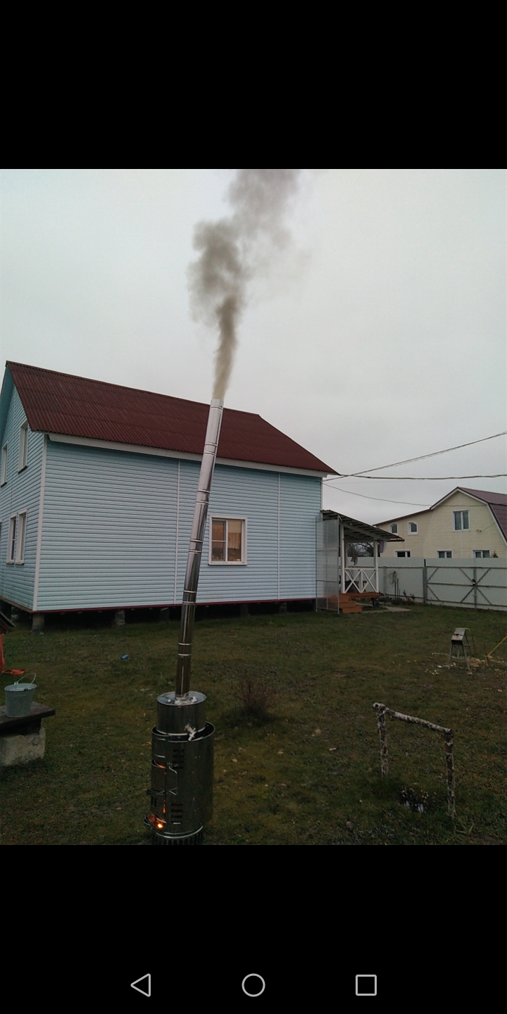

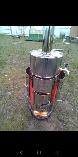

Наконец то моя КЦ-4 доехала до дачи. Но времени было только что бы обжечь на улице. Разжигал с помощью колотых лучинок и газеты. Потом один колотый руф положил.
И когда разгорелся огонь, подкинул несколько кусочков доски, давно валявшихся на улице, и имевших соответствующую влажность. Может поэтому глядя на дым в голове крутитась песенка про паровоз и то что он куда то летит. :lol: Шёл темноватый дым и очень бодро.
Жалко с телефона нельзя вставить видео. Действительно где то через 5 минут бока печи стали малиновым.
Я даже к ним 2 спички приложил, они сразу загорелись. Кстати, когда сливал остатки воды, наклонил КЦ-4 и она как то лихо выскользнула из короны и в такой позе и осталась. Правда трубы были уже сняты.
Понравилось что, в отличии от КЦ-3, бак идёт уже в сборе.
В следующий приезд, уже не надо будет тратить время на обжиг, а сразу поставлю в баню.
P. S. По тому как бодро шёл дым из трубы и покраснели бока-шустренькая печка.

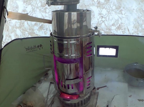

Посиделки в мобибе.
Отдыхаем с Мобиба МБ-15 и печью Гравицапа КЦ-4. На печь дополнительно установлен бак от КЦ-3 с пароперегревателем.

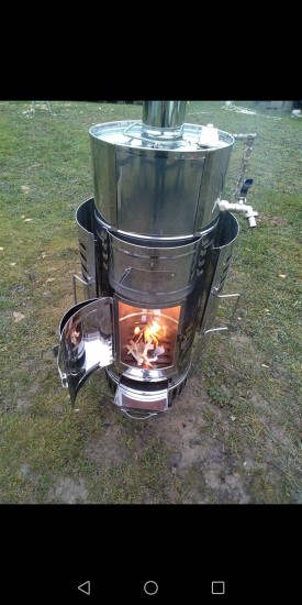

Первая протопка (обжиг) КЦ-4 на улице. На сырых дровах, зато красииииво. :D
