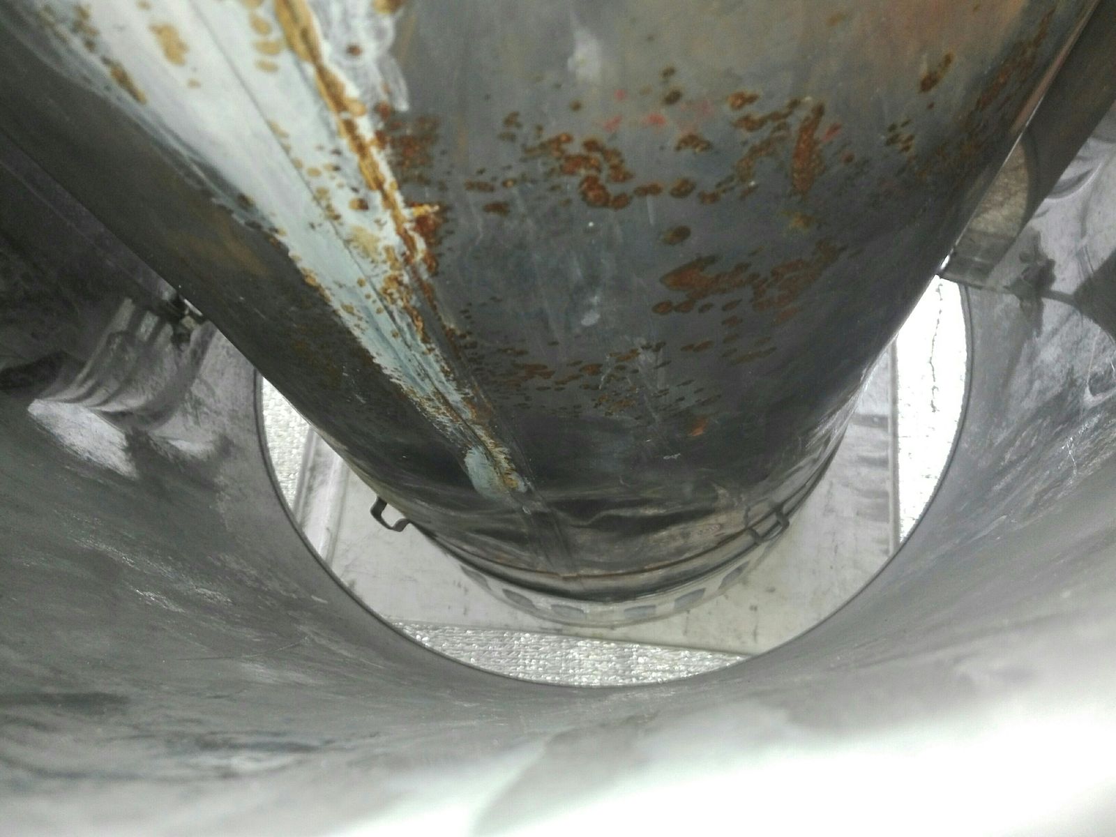

У всех прошу прощения за излишнй кипеш, и поневоле недостоверную информацию. Сегодня добравшись до печки обмерил всю и снаружи и изнутри, понял, что проблема со зрением гораздо глубже, и пора менять не только "очки ближнего света", но и похоже к окулисту сдаваться :( Когда первый раз замерял, показалось что после пяти литров только кран скрыло, оказалось не так :(
По замерам:
Высота бака 17 см, до среза трубки пароперегревателя 165 мм, центр отверстия под кран на высоте от дна бака в 36 мм, влезает воды до того момента как она начинает литься из крана - 3,5 литра.
До уровня воды, который я посчитал безопасным, можно долить 6,5 литров, причем до верха бака останется 35 мм. Если долить еще 1,5 литра, то до края бака останется 2 см, и при кипении уже будет тревожно. По итогу: 10 литров заливается легко и непринужденно, из них 6,5 можно тратить сливая из крана, + есть еще "НЗ" в 3,5 литра для защиты бака.
Супер!. К сожалению, слайды с замерами сегодня на форум не смогут прикрепиться, завтра добавлю, если будет надобность, хотя и так все ясно.
Виталя (Бигстеп) был абсолютно прав: кран внизу бака, ниже него около 3 литров, выше него достаточно воды чтобы забить и париться)))
