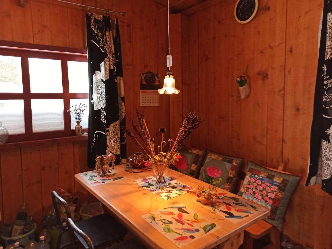

Jicharka писал(а):Фото в студию)
Да пожалуйста!
Это котел "Профессор Бутаков", модель "Студент", на 150м3 отапливаемого объема.
Ну и интерьер, в котором он работает.
здесь частично виден котел и дымоход. Дальше - просто виды интерьера.

Большой Палыч, хороша дачка!

Это дача родителей, которую мы с отцом, совместными усилиями, до ума уже довели. Там не только дом, там вся усадьба (баня, мастерская, каретный сарай, дровенник и пр.) в таком стиле. Точнее, это не совсем дача; технически это совершенно полноценный пригодный дом для круглогодичного проживания. Теперь мы с Мариной повторяем пройденный путь уже на своей, что проще: понятно, какие именно решения применимы, а какие - не очень. Так, например, стеклопакеты в деревянной раме мы себе ставить не будем, а мебель по большей части будем конструировать и ваять интегрированную, но по тому же принципу.
Вообще являюсь оголтелым противником складирования и использования на дачах всякого хлама. который "выкинуть жалко", а также "первобытного" обустройства жизни и быта. Водопровод, слив и горячая вода в своем доме - это не просто, а очень просто (при этом не очень дорого), а наличие всяких разных приятных мелочей, типа Интернета, микроволновки или магнитно-индукционной печи, делают проживание более комфортным. Да и вообще, на даче нужно отдыхать, либо удаленно работать с комфортом в тишине и покое. Именно эту концепцию мы и применяем.
