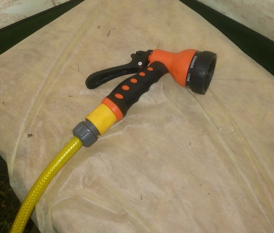

А еще, чем хороша дача, так это наличием водопровода) Бросил шланг в парилку, и водичку в печку добавить и себя, любимого, охладить) Удобная насадка оказалась!
