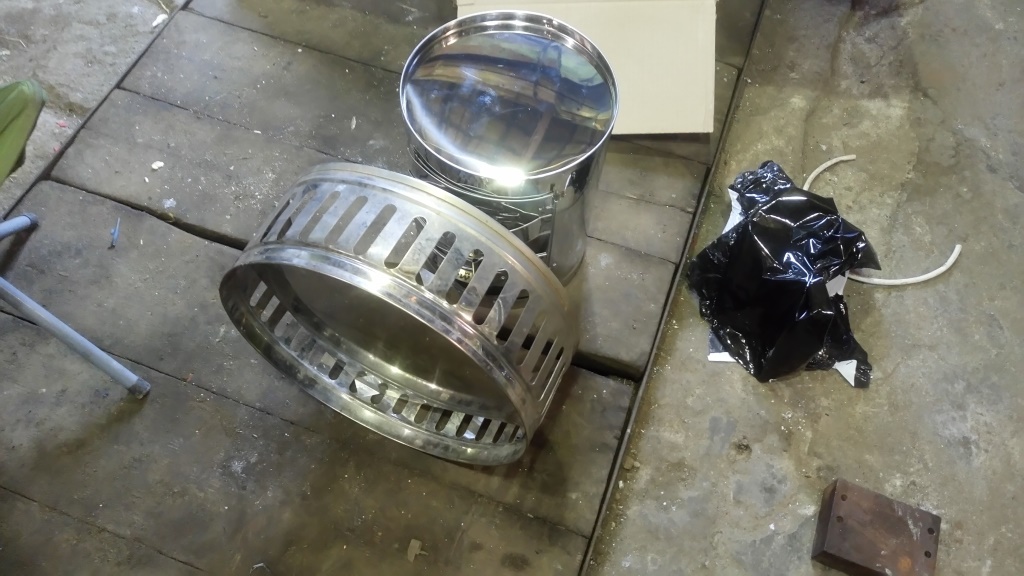

Приехал в гараж, распаковал. Ну что тут говорить. Палыч все описал настолько подробно, что и добавить особо нечего. Качество как всегда на высоте. Конструкция уникальна. В пятницу вечером на Оке попробуем в боевом режиме. А пока, как и собирался, делаем подставку.
Подставку я делаю из стандартной подставки от Паробомбы. Лежит без дела с тех пор как я переставил Паробомбу на самодельную.
Вот, собственно, корона паробомы рядом с жигой.
Уже по этому кадру видно на сколько Жига мобильнее паробомбы.
Фото процесса не делал. В двух словах. Отделил тепловой экран, разрезал корону по сварному шву, обернул вокруг Жиги, зафиксировал багажной стяжкой, просверлил, заклепал, снял, приклепал обрезанный тепловой экран.

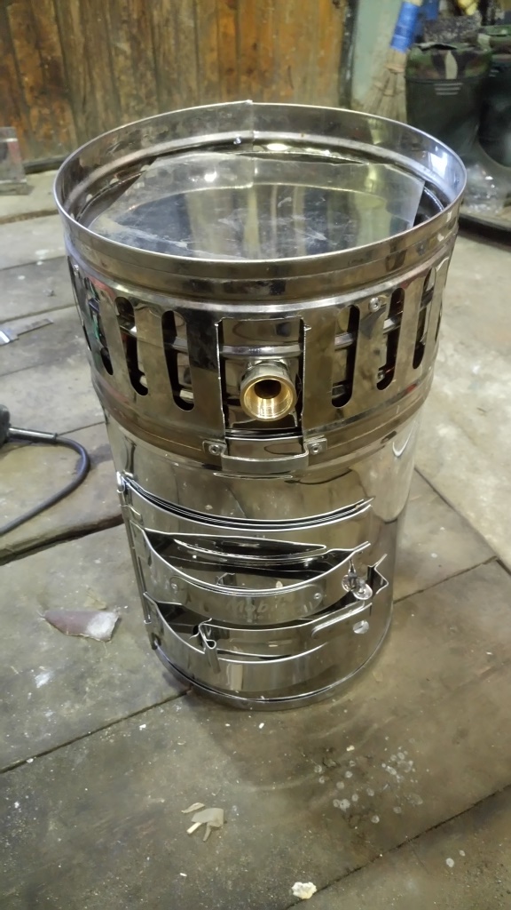

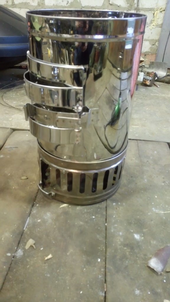

Результат
Вырез сделан для того, что бы в транспортном положении штуцер крана на баке не мешал одевать корону.
Итого: Добавилось сантиметра три к габаритному размеру и грамм двести-триста к весу.

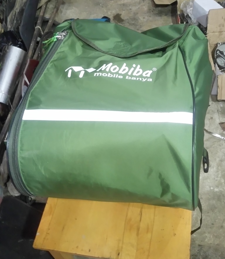

Все упаковалось без проблем!
К бою готов!

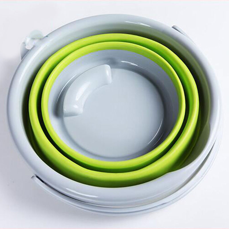

а я придумал такое решение вопроса с переносным ведром. на ебее заказал складное резино-пластиковое ведро на 5 литров и, надеюсь, оно будет совместимо по размерам (диаметру) с жигой, чтобы уместилось в рюкзак. Тряпичные варианты ведер я не рассматривал (хотя они дешевле в 2 раза), а нескладное не укладывается в концепцию походной бани.
565 рублей
http://www.ebay.com/itm/152528263420?_t ... EBIDX%3AIT
через 2 недели, как придет, запилю обзор.
