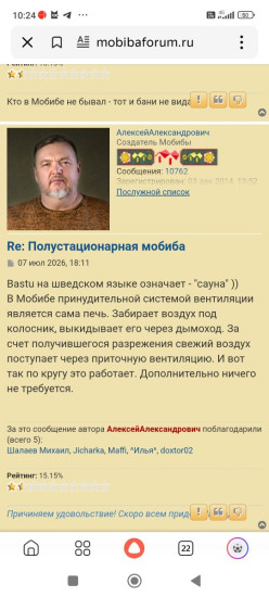

Bastu на шведском языке означает - "сауна" ))
В Мобибе принудительной системой вентиляции является сама печь. Забирает воздух под колосник, выкидывает его через дымоход. За счет получившегося разрежения свежий воздух поступает через приточную вентиляцию. И вот так по кругу это работает. Дополнительно ничего не требуется.
