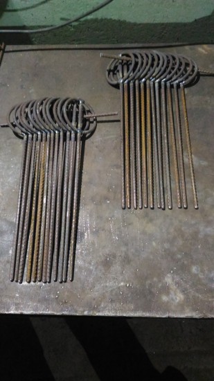

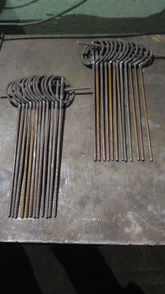

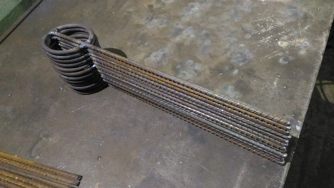

Сегодня еще немного поупражнялся....

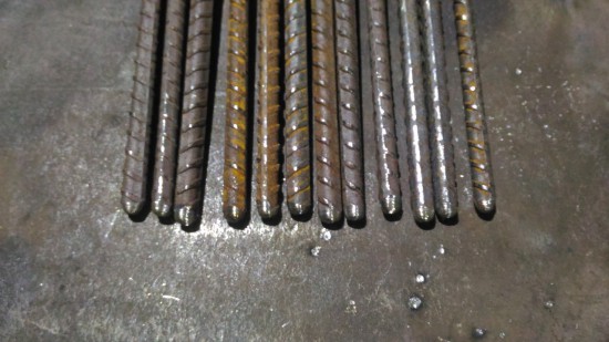

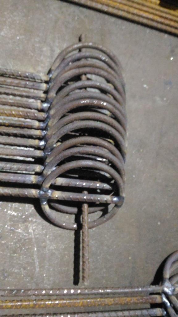

Пришла мысль что кольцу не нужна ребристость, ибо если рядом пробежит человек в шлепках или босиком и заденет колышек (всякое бывает) то он сдерет кожу бодрее если кольцо будет из арматуры. Заменил гладким прутком из 6 мм.
Готово 2 партии колышков по 12 штук правильного конструктива
кончики закруглил на заточном.
Все ровненько и аккуратно. Заусенцы и окалину по дефолту убираю всегда.

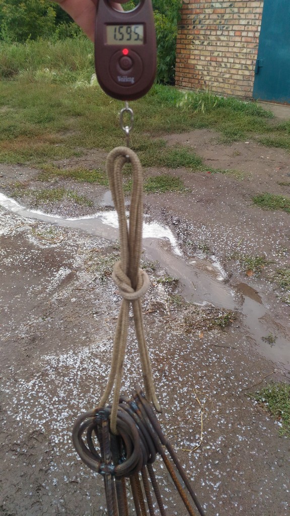

какой вес у комп колышков?
Re: растяжки, колья
Хороший вопрос, Взвешу, напишу.

да так, на вскидку...
Re: растяжки, колья
килограмма 2 примерно. плюс минус.
Re: растяжки, колья
Свешал колышки. 1,595 грамм

1,5 кг да это совсем не много за такие надежные колья.
