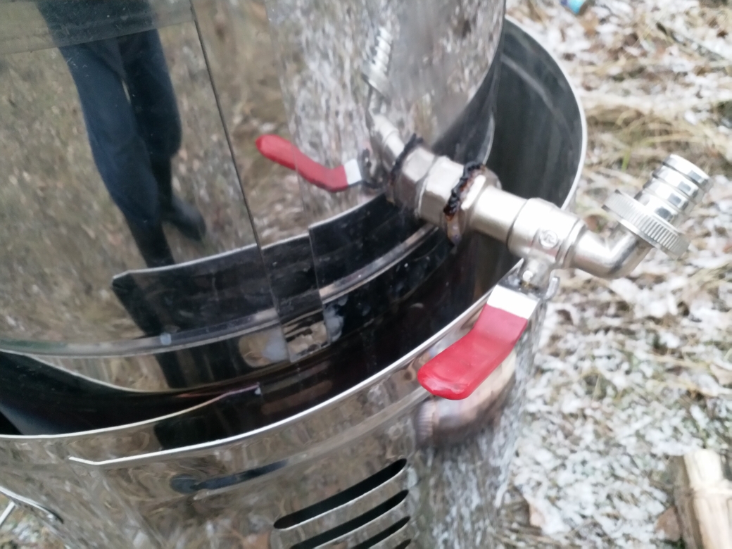

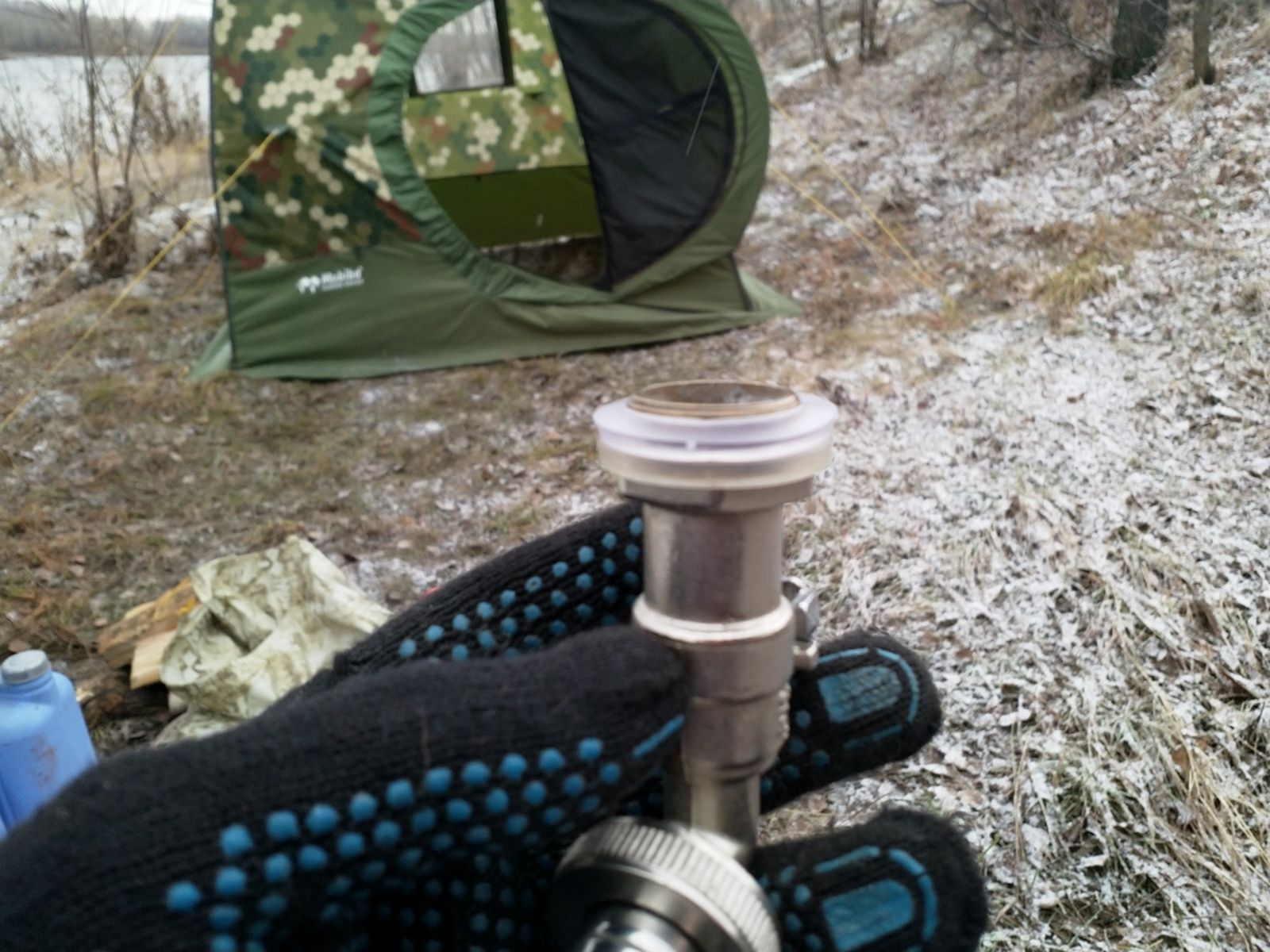

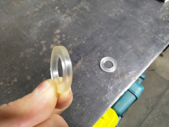

Всем привет. На форуме уже обсуждалось кто и как хранит прокладки под кран от паробомбы, я тоже решил попробовать один вариант. Прикупил в сантехмазине силиконовую прокладку дюймовую и натянул ее на резьбу крана, сидит плотно не шевелится. При вкручивании крана на место, в нужное положение он зараза все таки не встал, ну и ладно, банные процедуры состоялись. Но шаловливые ручки покоя не знают, в надежде выровнять кран, натянул еще одну прокладку на резьбу. В эти выходные поехал попариться, но в конце процесса меня ожидало фиаско, мои прокладки начали плавиться, видимо когда стояла одна прокладка, зазор между штуцером и краном был минимальным и воздействие температуры на прокладку не наблюдалось. Установка второй прокладки увеличила зазор и привет. Но сама идея установить прокладку на кран, а не в штуцер мне понравилась, попробую выточить прокладку из фторопласта.
Re: Паробомба-3. Вопросы и отзывы.
Да силиконовые недолго ходят! Запасная из паронита всегда на ручке крана надета!
