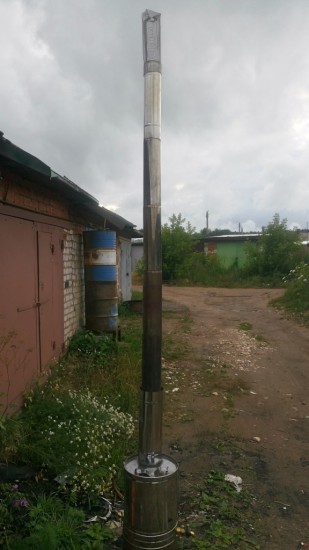

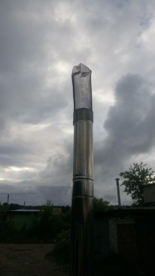

Пора обновить тему. Немного поднапрягают меня прожеги на палатках. Вот и на днях обновил ВП-33. Три прожега(((. Скажу сразу. В Минске на бане на трубе стояло колено 45-е и ветер был в подходящую сторону. А вот дома - без колена, дрова сухая сосна и ветер в разные стороны. Вот и результат. Печь КЦ-2. Естественно искрит. Посему заехал на строительный рынок, купил метр сетки (ячейка где-то 5 на 5) и поехал в гараж. Так как КЦ стоит на даче, экспериментировал на Жиге.
Вещица неказистая. Но это только для экспериментов. Если пойдет нормально, добавлю каркас и подгоню по размеру, чтоб в трубу влезала. Для транспортировки. Условия эксперимента: Печь прямоточная, с самодельным колосником. Дрова - очень сухая но оочень смолистая сосна. Горит как порох и постреливает. То что надо для получения максимального количества искр и сажевых отложений. Печь топилась полных четыре часа. Предварительный результат: работает! Искр за пределами сетки я не видел, а вот не сгоревшие раскаленные частицы было видно как они внутри сетки телепаются. Потери тяги не заметил. Засаженность сетки после четырех часов умеренная. Длинна сетчатого элемента 20-25см после среза трубы. Эксперимент продолжается. Буду пробовать в темное время суток для чистоты опыта. Печь будет КЦ-2. Но это скорее всего в выходные.

Мы такую штуку пробовали еще до создания ИЗН. Изготовили сетчатый модуль дымохода. Такой оголовник дымохода из мелкой сетки тормозит тягу. А из крупной сетки перестает работать, искры начинают из него вылетать. Это решение придумано давно, но так и не прижилось на мобильных печах.
