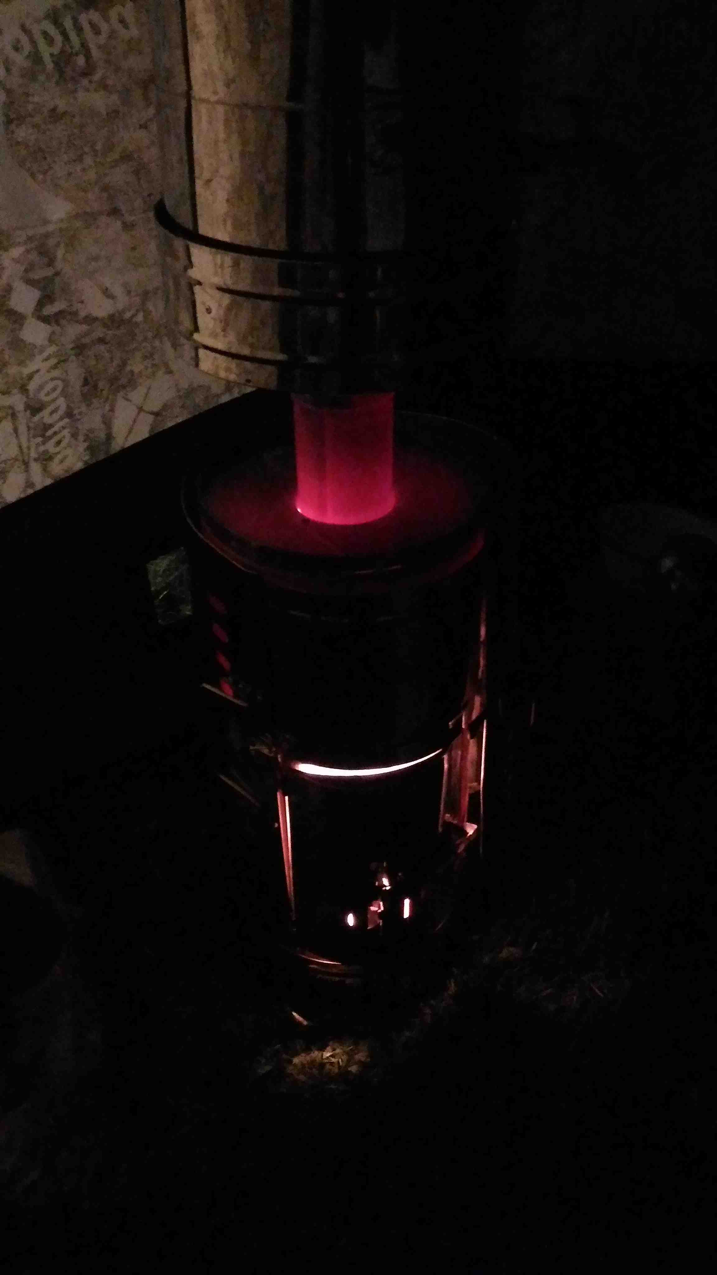

Re: Гравицапа КЦ-2. Встречайте!
kovrovec писал(а):shmon
Представь себе,КЦ-1 без парогенератора(только топка),сверху можно положить камни (парение с камнями) или установить парогенератор (парение с парогенератором). И что тут не понятно или понять не охота?
а что мне представлять?
Алексей Александрович, Илья, Дима... да и многие знают, что у меня ЭТО ЕСТЬ!
и даже в том варианте что я описал и в ВАШЕМ и доп. модуль...
мне даже фантазию проявлять не надо, Алексей Александрович, этим живёт, и если его не устраивает в массы не пускает, я испробовал на себе, не всё так гладко как Вы думаете. Более того есть БОЛЬШИЕ минусы как по конструкции так и по банным ощущениям.
Поверите на слово ШЕФу, если Алексей Александрович сказал нет. (спорно, но скорее всего нет) и это реально не комфортно на практике.
То что Вы описали я отправил 6ти гвардейцам и они полностью подтвердили недостатки конструкции и не комфортности парения. НО что мешает Вам проделать со своей печью изменения?
повторюсь и раннего отчёта... (май, если что...) вы же о такой связке говорите... плюс можно вместо трубы камни и ещё что пока нельзя показывать 8-) :roll:
