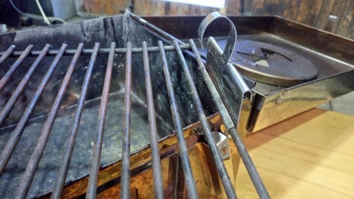

Переделал крепление решетки. Получилось так

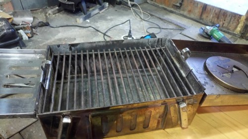

Крепление вырезано из нержавейки. Из квадрата 100х100мм. Из них 50мм приходится на крючек. Чертеж не прилагаю, т.к. все сугубо индивидуально. Зависит от ваших предпочтений и материала решетки. Я рассчитывал так, чтобы решетка была ниже кромки боковой стенки мангала на два сантиметра. В итоге должно получиться вот так
Возможно лучше моих крючков будут п-образные ручки из прутка, но мне нечем их приварить(
По решетке. Решетку я сделал из таковой от старой барбекюшницы (слово то какое!)). Поперечные прутки диаметром 4мм., продольные - 6мм. Размер сделал 225х335мм. 225 это немного уже мангала. Обращаю внимание и не повторяйте моих ошибок! Первоначально я сделал этот размер точно по ширине мангала. Но в процессе нагрева стенки на мангале немного отыграли вовнутрь и пришлось прибегать к помощи отвертки, чтобы выковырять решетку. А вставить ее на место было еще веселее!
Теперь проблем нет.

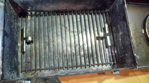

Так решетка ложится в мангал
Затем укладываем ножки и китайские принадлежности..

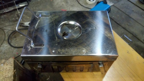

Сверху махалка
Боковая полочка...
Крышка...

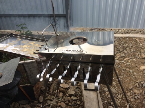

Ну вот и я дождался своего Шикардоса :)
Небольшой отчётец.
Последние дни отпуска и тупость мозга немного подпортили самые-самые первые ощущения от обладания и пользования данным девайсом - я забыл купить жидкость для розжига, поэтому угли начал делать по старинке из дров, которые из-за поднявшегося ветра приходилось накрывать крышкой. К получившимся углям подсыпался обычный древесный уголь и все это долго и мучительно разгоралось. Соответственно, шашлык жарился на очень малом огне и очень долго. И только на третьей закладке я вспомнил, что у меня есть газовая горелка, которая угли быстро раскочегарит :D Но я люблю не только есть мясо, но и его жарить, поэтому этот маленький нюанс не испортил всю картину.
Мясо жарил на шампурах - предпочитаю такой способ готовки решетке. Не знаю, как то вкуснее все получается на мой взгляд.
Мясо, накрытое крышкой, получилось офигительно сочным и вкусным. Впрочем, как и ожидалось после всех отзывов гвардейцев.
Первый раз за несколько лет смотрел как люди (и я в их числе) едят пожаренное мной мясо и не могут остановиться - настолько сочно и вкусно :D
В процессе пользования возник вопрос - а как мыть ? Особенно это касается откидной полки, хотя и крышка вся изнутри покрылась жиром. Я, кончено же, протер все это салфетками, и все это протерлось нормально, но хочется совета от опытных пользователей - как они чистят свой Шикардос после использования ?
Я, конечно же, притащил его домой и в ближайшее время попробую помыть мангал в посудомоечной машине, но в походных условиях "посудомойку" с собой не притащишь ;)
В свете вышеизложенного про малый огонь и длительность, к "оператору мангала" добавилась "ассистент оператора мангала", поэтому получилось так:
