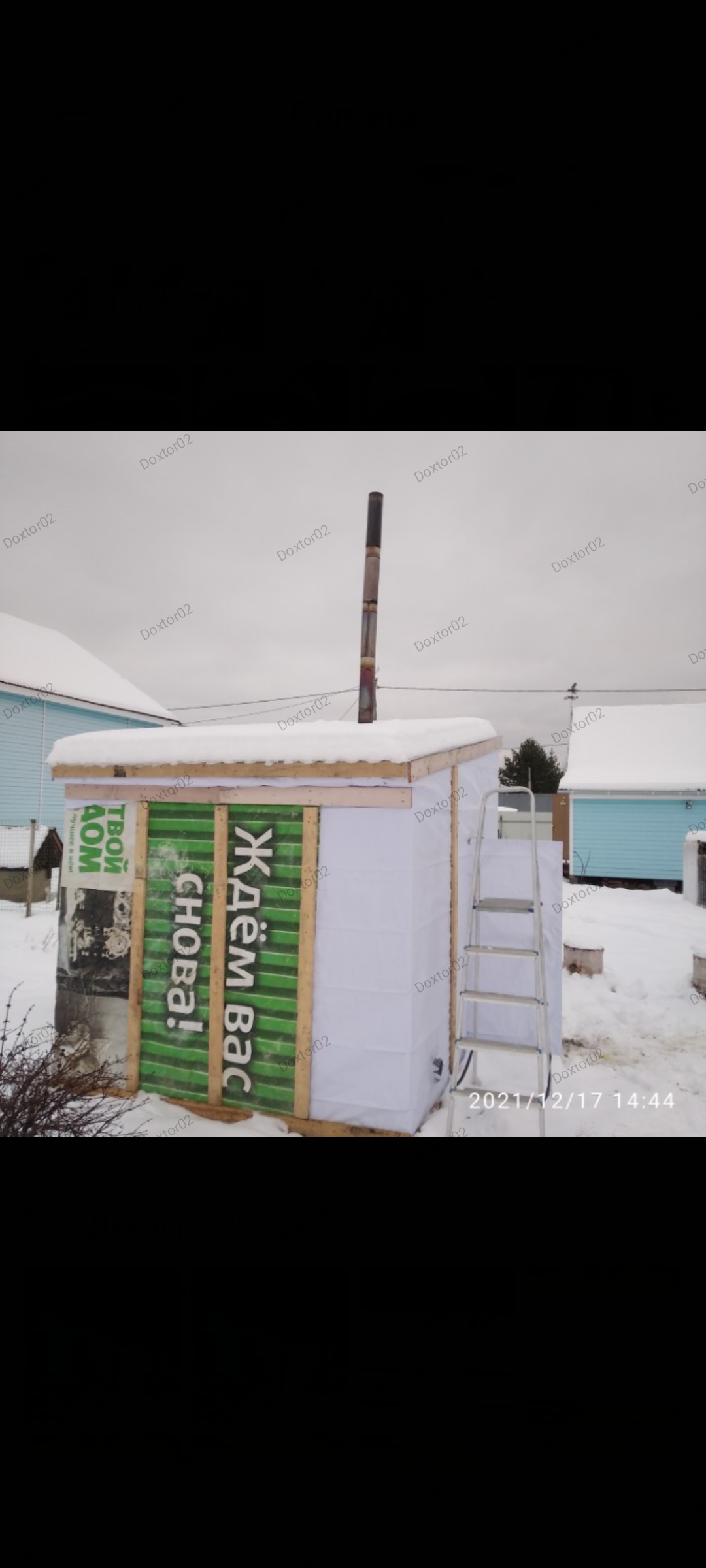

Крышу покрыл железом, несколько листов осталось лишних от строительства забора. На крышу ушло 3 листа железа. 2 целых и один разрезанный.
на фото видно, что в балках делал вырез, около 1 см. Балка садиться вырезами на переднюю и заднюю стенки. короче как в лего. :D Не сторонник вырезов, они обычно ослабляют конструкцию. Но в данном случае будет давить только вес снега зимой. Кстати, зимой снега было минимум, так как крыша была сделана по ветру и снег им сдувался. И ещё. балки соединил со стеной уголками 40*40. Молотить нейлером в брусок 40 мм было как то не разумно. Но очень хотелось. :lol:
Приехали гости привезли с собой маринованный шашлык и дождь. Ооо, навес закричали они и побежали в недостроенную баню жарить шашлык. :lol:
Дождь кончился, гости уехали, шашлык съеден. Правильнее будет- гости шашлык сьели и уехали. :D Пол решил делать из паллет, которые отдали бесплатно на ближайшем строительном рынке. Ну и спасибо прицепу, который помог их вывезти. Опять от жадности прихватил паллет и на будушее перестилание пола. :lol:
Паллеты не резал, были разных размеров, подошли идеально.

Большинство материала у меня было в наличии. Банер, тоже лежал ждал своего часа. :D В конце напишу что мне пришлось подкупать.
На заднюю часть бани пришлось пустить баннер с рекламой. :D
В наличии была только печка КЦ-4, её и поставил.
Перед этим измерил что в палатке 20 см до стенки. Здесь сделал чуть побольше. С учётом что в будущем будет стоять Паробомба.
Продолжение следует.

По стойкам прижал баннер досками. Что бы ветром не пыталось порвать.
Ветра у меня сильные. Очень удачно перед входом лёг маленький паллет.
Как всегда, зима подкралась незаметно. :lol:
Продух сделал из 110 серой трубы. Сначала сделал несколько отверстий в крышке, потом насверлил очень много отверстий, боялся что могут зайти крысы/мыши. :roll: Всё закончилось тем, что просто снял эту крышку и больше не одевал. :lol:
Тут чистая перестраховка. Был лист оцинковки :roll: , мне согнули его и он подошёл идеально по стойкам. Как показала дальнейшая эксплуатация, лист не нагревается, цинк не выделяется, несёт чисто декоративную функцию.

С лавочкой для ног не стал мудрить и поставил из стационарной бани. Полоки уже сделаны.
Сзади баннер б/у, но с креативной надписью. :D
На двери нужно делать укосины во всех углах. На фото не доделано. И нет ещё ткани с внутренней стороны.

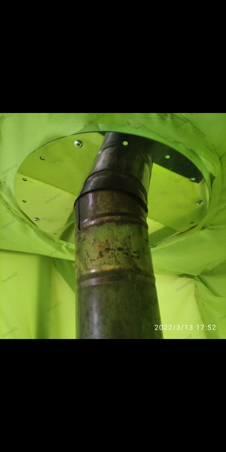

А вот стационар искр не боится. У него же крыша железная. :lol:
Разделка покупная, для трубы 90 мм. Купил 2 штуки и закрепил через ткань вытяжными заклёпками.
