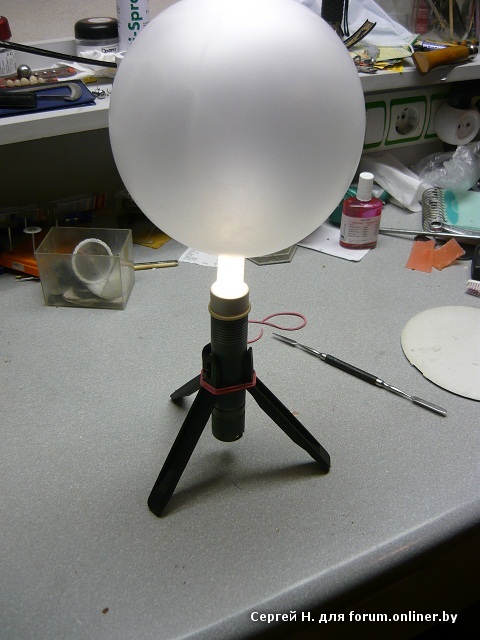

Идея!! Как защитить автомобильную лампочку в бане от брызг.
В жестяной банке от пива вырезаем с боку отверстие, на половину банки ширины, и длиной на всю банку. Во внутрь вставляем пленку от окна МОБИБЫ, с торца банки где открывашка, крепим автомобильный патрон с лампочкой, можно крокодил к банке припоять, для лучшего крепления в палатке. И светильник готов. :D
Еще вариант склеить или сшить пакетик из прозрачной пленки от мобобы, в него лампочку вставить и повесить под потолок.
А лучше, чтобы карман из прозрачной пленки был пришит на потолке палатки,в банном отсеке и в комнате отдыха.
Re: Освещение в Мобибе
Или презик натянуть. :)
Смех смехом, а с шариком воздушным я пробовал ради стёба . :)

Вопрос в эффективности в бане, можно и шарик, и презик, была бы цель достигнута.
Ждем видео или фото этого эксперимента. :D
Я ж говорил, ради стёба. :) Но рассеивает свет хорошо. От температуры разопрёт его на всю палатку. :D

Приветствую! Свет лучше сделать рассеяным, чем направленный, например наждачной бумагой пройтись по пэт бутылке вырезать кусок обернуть в него источник света, а загерметизировать с помощью клеевого пистолета. Я так себе сделал ходовой свет из автомагазина и пэт бутылка, теперь можно и под водой держать такой светильник))

Серега! Так эта, первая в мире банная подушка безопасности, чем выше температура в бане тем больше пузырь, баня поднимается в верх над землей,в баню попадает холодный воздух с наружи и жизнь спасена. Но если колышки слабенькие , то улетит к черту. :D :D :D
