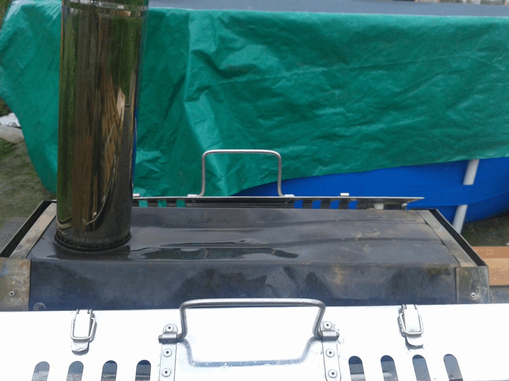

Вот только печка продолжает проминаться в районе трубы...
И это не от камней, их то я выкладываю по всей поверхности,а проминает только у трубы.
Похоже, что бак для воды, это непереносимая нагрузка для данной модели.
Хотя... Ерхов в своих фильмах даже Парафон-3 на Согру водружал, с её 16-ю литрами воды. И ничего! Вообще-то, неудивительно, у него всё всегда получается в лучшем виде!
А может он, для демонстрации и презентации, каждый раз новую печь использует? Они у него всегда-всегда, как новые блестят! :)
Подскажите, что же сделать для надёжности.
Рычаг внутрипечной трубы большой получается, а она внутри печи ничем не укреплена, если сегмент трубы воткнуть и пошатать, то довольно значительно шевелится.
Надо трубу, что идёт внутри печи, винтиком к внутренней перегородке прикручивать или приклёпывать заклепкой, но только какой-то жаростойкой, там же огонь офигительный!
Или лучше, для жесткости, проварить капелькой сварки нижнюю часть трубы к нижней части перегородки. Тогда поверность продольной и поперечной нагрузкой телепаться не будет.

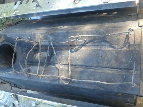

Заметил, что дровишки хорошо горят только в районе регулируемого поддувала, а в конце топки у перегородки как-то не очень. Кусочки недогорелые лежат. Время отвремени их кочергой, к дверке подтягиваешь. Ну, ясно, Согра - печь подового горения, бесколосниковая.
А сделаю-ка я, что-то типа колосника, чтобы в глубине топки к дровишкам ход кислорода был, КПД немного повысится. Надо поэксперементировать.
Смотрю, кусок проволоки валяется, взял и загнул загогулину.
На дно топки засунул, попробовал протопить
И таки да! Получше гореть стало. Заслонку поменьше можно открывать, горит почти по всей поверхности.
Надо ещё стальную решётку попробовать во весь под (или во вторую половину пода)
или настоящий чугунный колосник в топку упихать.
Должно быть очень хорошо.
У меня такая же ситуация, но я даже бак с водой не вешал. Когда приобрел несколько раз использовал, что бы погреть косточки, а теперь Согру использую исключительно для проживания (готовки пищи), и на это прогибание уже и не заморачиваюсь. У меня не только около трубы прогнулась, но и волной вся варочная панель стала ;) Как показывает эксплуатация, кроме как на эстетический вид самой печи, больше ни на что не влияет. :)
Николай Николаевич писал(а):Ab$ent
Коля, не совсем понял, проясни пожалуйста вот какой момент: ты варочную поверхность "согры" чем-нибудь, помимо бака/парофона нагружал (например, камнями), или она сама по себе волнами пошла, будучи использованной только в ходе проживания (готовки пищи)?
Если так, то непонятно: у меня 2 "согры", которые (обе) я ничем, кроме готовочной посуды (чайник, кастрюли, сковороды, скороварка) не нагружал, но ни на одной из них ничего подобного даже близко не наблюдается. "Что я делаю не так?" (с) :shock:

Люди, которые использую Согру как банную печь и гоняют ее на максимуме, да еще и самодельные колосники мастырят, - должны быть психологически готовы, что от перегрева металл таки поведет. Тот, кто использует Согру исключительно как отопительно-варочную, могут 100 лет ей пользоваться и ее не поведет.

Большой Палыч писал(а): у меня 2 "согры", но ни на одной из них ничего подобного даже близко не наблюдается. "Что я делаю не так?" (с)
ВОт и интересно. Как так, что так, да и не так?
У Вас две печи Согра-2, они без желобков по поверхности,
вроде бы там внутри что-то похожее на уголки, пришпандорены?
(в каких-то фильмах видел, внутрь печи камеру засовывали)
В чём-то есть конструктивное отличие Согры-2 и Согры 3, кроме жёлобков?
Особо интересует, закреплён ли снизу внуренний кончик печной трубы?
Без закрепления она значительно телепается, если пошатать.
Не успел, уже ответы есть.
А, претензий у меня нет.
Надо понять, а почему её коробит.
Она же "Хоть для отопления, хоть для бани"!
Коробить начало сразу же после первого зажигания.
Был процесс облегчённого обжигания.
Колосник сделал после того, как в темноте увидел,
что до половины печи топка красная, далее же - тёмная.
И изгиб коробления S-образный, на фотке видно синусоиду, спереди вверх, сзади вниз.
Кочергой внутри пошевелил, а у перегородки несгоревшие
кусочки пини-кеев. Вот в конце печки и навертел проволоки.
Теперь дрова сгорают почти равномерно и полностью.
Угольки лежат равномерно, цвет топки соответственно такой же.
По максимуму, вроде, не топил. Всего по 2, по 3 полешечки ложил.
Полный подсос почти не открывал, до белого каления не нагревал...

АлексейАлександрович писал(а):Тот, кто использует Согру исключительно как отопительно-варочную, могут 100 лет ей пользоваться и ее не поведет.
Ну, в общем-то примерно такой срок службы я им обеим-двум (пока только двум) и запланировал. )))

Да, Палыч по началу использовал несколько раз с камнями, по этому не перживай за свои согрочки ;)
Ab$ent
Александр, не совсем понял, что именно подразумевается под "закреплен ли внутренний кончик печной трубы". Не шучу, реально не понял. Там же в саму "пещь огнистую" колено "по конденсату" вставляется, без каких-либо переходников и пр. Как и что там может закрепляться, если первый (любой из имеющихся, это же не "Кайфандра") сегмент дымохода вставляется в специальное отверстие в верхней панели корпуса печи?
