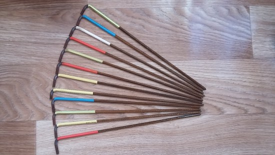

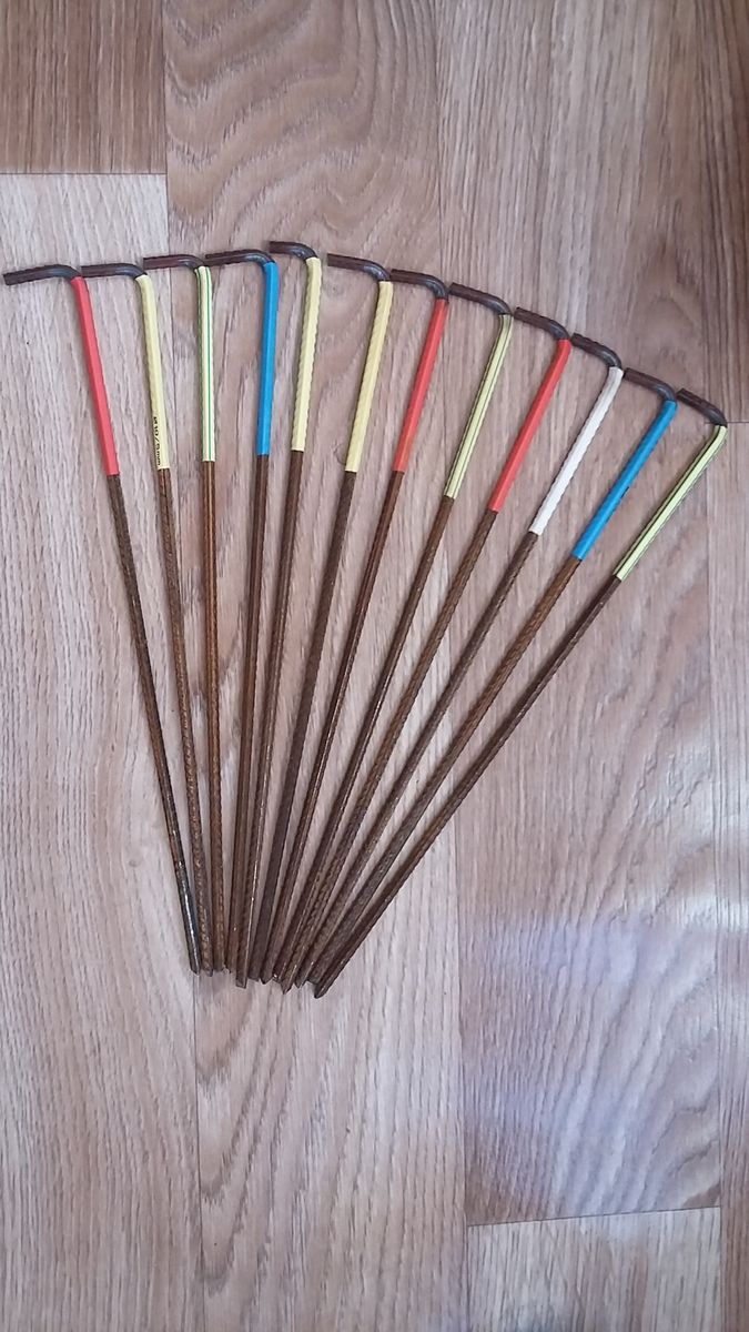

Не дождался кольев от Бахыта)))), сделал свои для своей десяточки, отгрузка которой ожидается на следующей неделе, как и описывал выше, в подтверждение чего прикладываю сей фотодокумент). Рабочая длина 37-38 см, общая длина 40 см. В подтверждение пииверженности к секте свидетелей синей изоленты и стальной арматуры колья выполнены из 6ки частично с синей термоусадкой))))

Флагман писал(а):Не дождался кольев от Бахыта)))), сделал свои для своей десяточки, отгрузка которой ожидается на следующей неделе, как и описывал выше, в подтверждение чего прикладываю сей фотодокумент). Рабочая длина 37-38 см, общая длина 40 см. В подтверждение пииверженности к секте свидетелей синей изоленты и стальной арматуры колья выполнены из 6ки частично с синей термоусадкой))))
Адлична! "То, что доктор прописал!" Вот и колодер будет востребован!
Илья, а как гнули арматуру?

Отличные колышки. Тоже чтоли арматурки прикупить.
Палыч, как и планировал купил настольные тиски. В них зажимал заготовку кола и в размеченном месте грел горелкой sturm на газовом туристическом балоне. Когда место нагрева начинало светится красным, Дмитрий Ильич ассистируя передавал мне плоскогубцы, которыми за короткий край я загибал арматуру))). Для охлаждения любимая жена подставила емкость с водой). На разогрев арматуры до гибочного состояния уходило около минуты. В общем гнули всей семьей))). Даже доча помогала готовое изделие охлаждать)))
