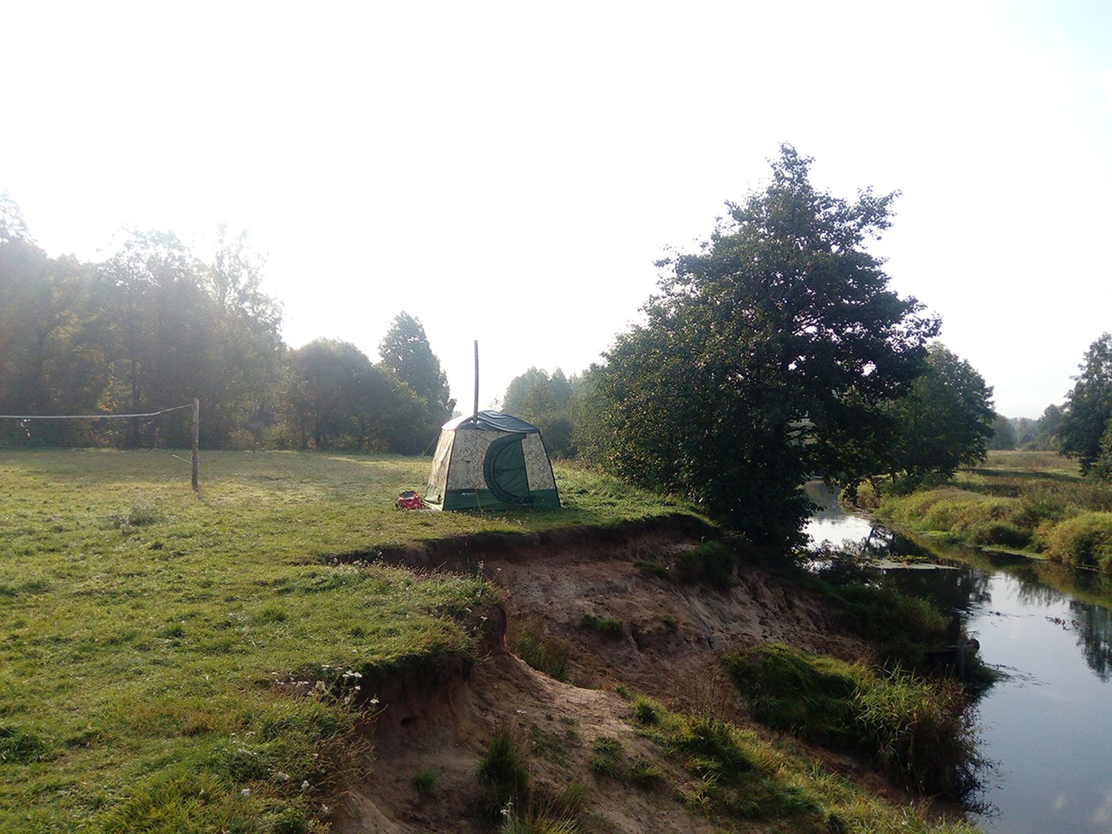

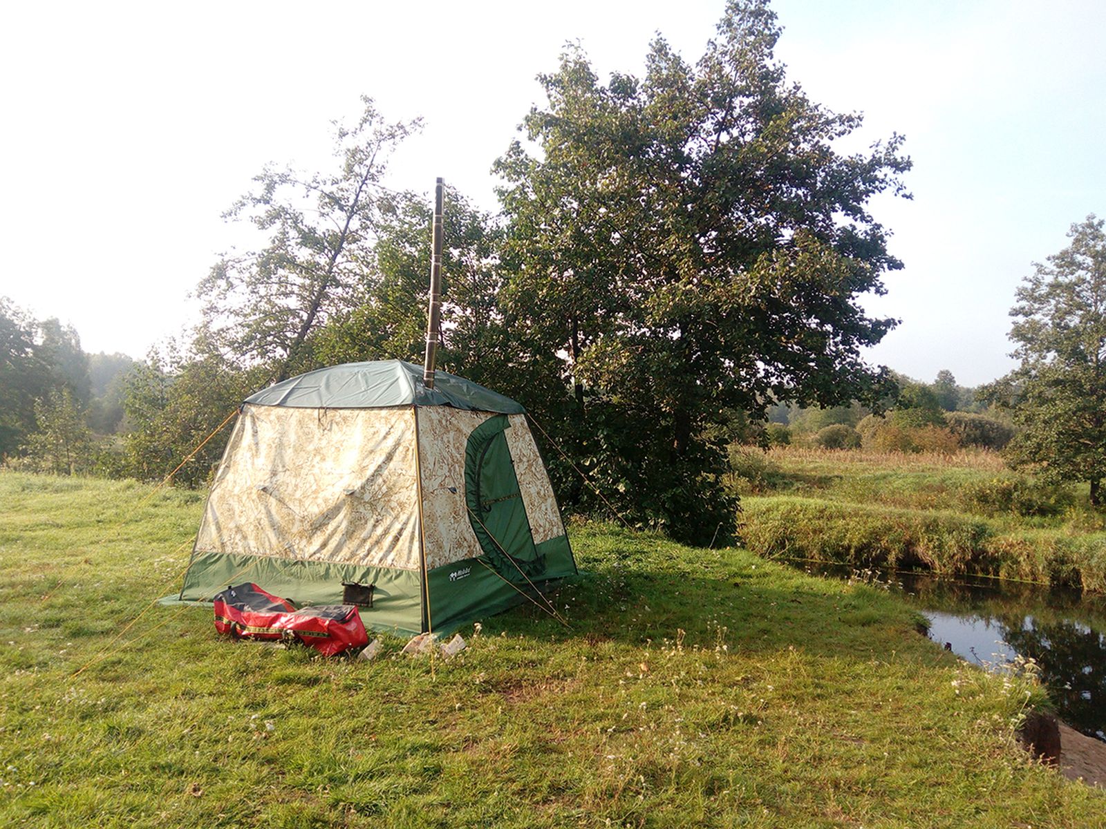

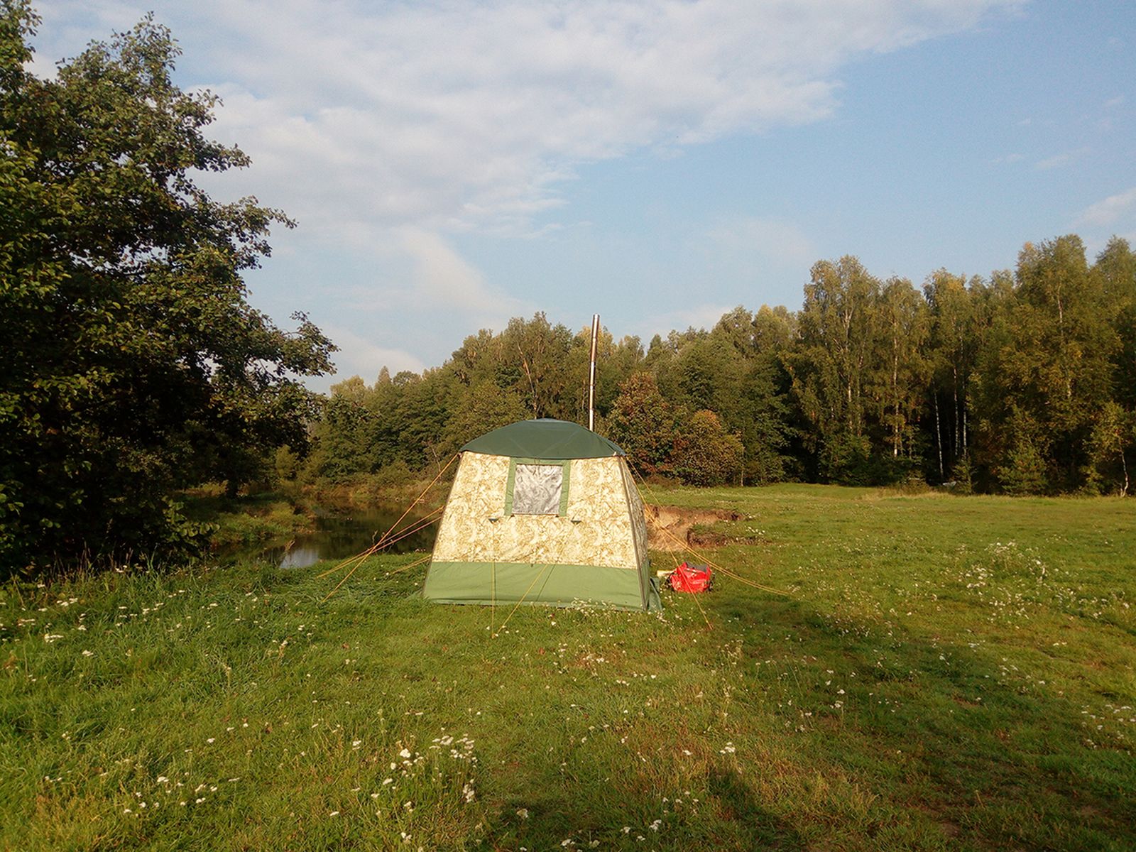

Буквально вчера МБ-15 и Паробомба прекрасно справлялась с поставленной задачей. При хорошей погоде. Дрова сосна, НЕмелко наколотые. Единовременное максимальное количество до 10 человек. Тесновато, но вот хочется всем в компании попариться. Сам занят был сильно, пока все парились, в волейбол играл))) Так, забегал иногда проверить дрова и воду, практически всегда приседал сразу на входе, все было отлично. Сам попал туда уже в темноте, в полном одиночестве. Все больше болен Мобибой.))
Продолжает выбивать угар в баню при открытой дверце. Забил на изучение этого вопроса, подкидывал когда все выходили в воду.
Фото наутро.
