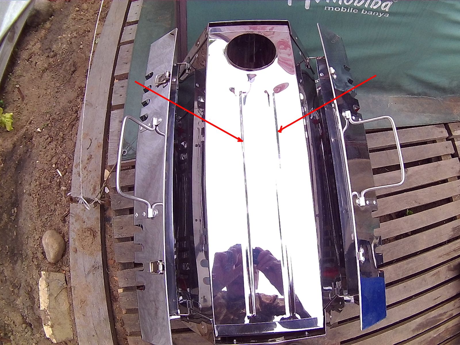

Как блестит всё красиво, но непонятно эти рёбра жёсткости внутрь продавлены или наружу?
По-идее, внутрь бы надо, для лучшего соприкосновения с камнями или нагреваемыми кастрюльками. Наружние рёбра, наверное, здорово уменьшат площадь теплопередачи...
oleg49pechi
Сообщения: 736
Мобиба у меня с: январь 2016
Благодарил (а): 2002 раза
Поблагодарили: 1634 раза
Сообщение oleg49pechi »
Ab$ent писал(а):Как блестит всё красиво, но непонятно эти рёбра жёсткости внутрь продавлены или наружу?
Рёбра жёсткости продавлены внутрь ,как и надо...)

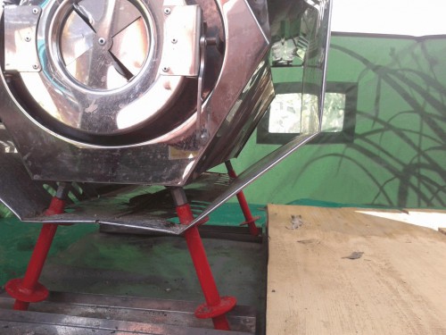

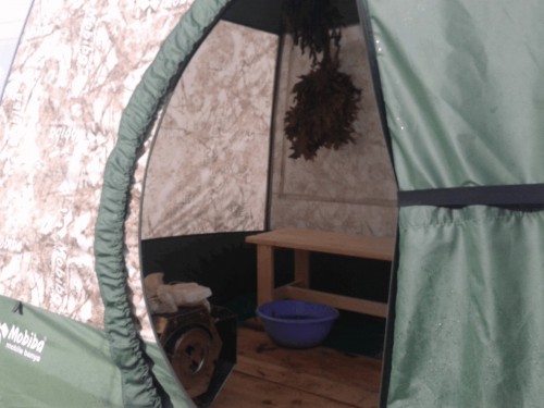

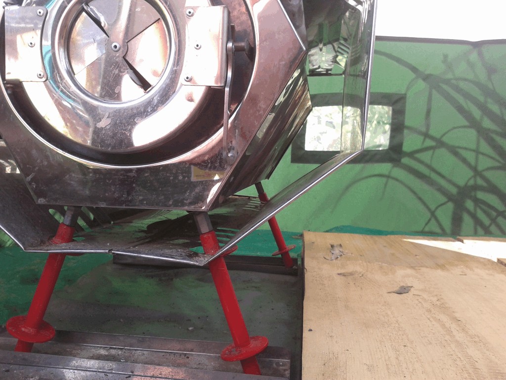

Пробую различные варианты использования Согры в МБ-10.
Испытал Согру с баком для воды и двумя коленами по 45 градусов.
Печь значительно передвинулась влево. Места стало больше.
Очень просторно!
За пять часов интенсивной работы Согра нагоняла температуру: на верхнем срезе окна до 125-130 градусов, на уровне полка 40см до 60-65. Согрела в кипяток 140 литров воды (заколебался ведра с канистрами таскать), при этом скушала всего 8 ПиниКеев и 3 РУФа.
Три девушки пять часов парились в бане и прыгали в бассейн охлаждаться, согрели воду в бассейне на 4,2 градуса !!!
Я в услуженьи был, служил у них рабом -
родниковую водичку, таскал ведёрко за ведром,
швейцаром двери закрывал, чтобы не терялся пар,
Дрова подкладывал, поддувало открывал и прикрывал,
Советы умные по-поводу парения давал.
В час ночи процедуры закончились, в печи оставались недогоревшие куски ПиниКеев, прикрыл поддувало на минимум, а утром в 8:34 t печи была 70 градусов !!!
Как мы, всей семьёй, рады этому приобретению!
Утром t печи - 70!
Утром t печи - 70!
