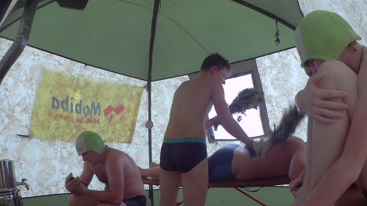

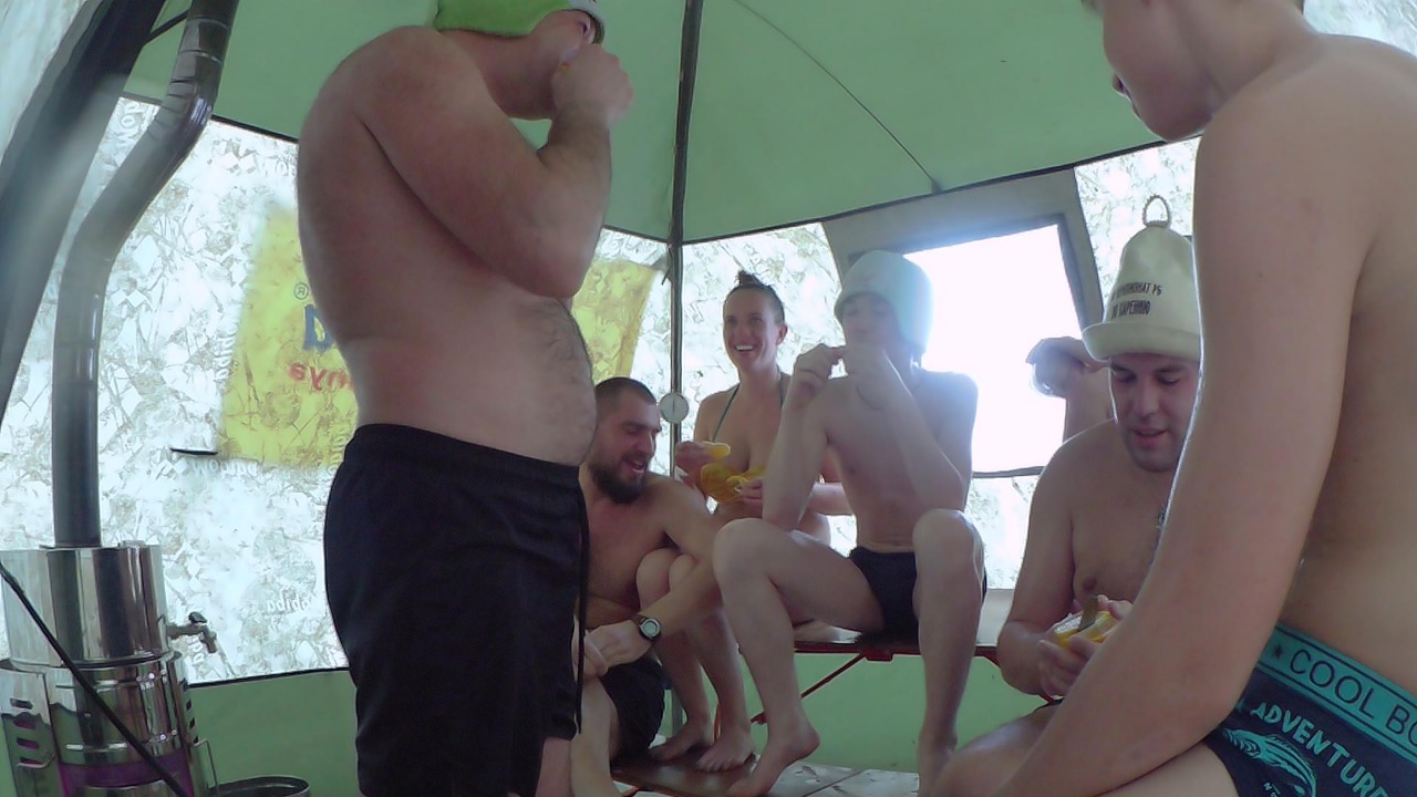

Мы в воскресенье открыли зимний купальный сезон. Снега у нас пока маловато, а реки начало сковывать льдом. Выехали, пока дорога есть, на незамерзающее озеро. Поставили МБ-15 как баню, а МБ-10 с МегаСогрой как переодевалку, заодно и чай вскипятили в котелке. В минус 5 градусов, только с пенофолом на полу, КЦ-4 отработала на ура, напарились вдоволь, а потом окунались в озеро. Температура на уровне окна держалась в пределах 60-75 градусов. Довольно часто поддавали на камни для пропарки, если просто сидеть на полках, то вполне хватает работы парогенератора. Аппетит у печки хороший, спалили 3,5 пачки брикетов, много раз доливали воды, уходила на поддачи. Камушки отработали хорошо, только вот при сборах я их оставил надолго в воде остывать и их немного вспучило и покрошило. :(
Все получили огромное удовольствие от бани. А потом ещё были шашлыки на Шикардосе.
Надеюсь в ближайшие дни руки и до видео доберутся. :)
Владелец МБ-10 сказал, что до парения в МБ-15, считал свою баню вполне вместительной...

Бигстеп писал(а): Изображение
На 4м фото - смартфон в руках? В бане работает?
Re: Печь Гравицапа КЦ-4
Бигстеп писал(а):
Пар сухой, в пятнашке для парения добавляли на камни.
Тогда, судя по всему, это наш фасончик. :P
Сообщения: 1470
Поблагодарили: 2364 раза
Николай, это я вроде бы перчатки отжимаю. :)
А смартфон в водозащитном чехле лежал в углу на полу, писал звук.
