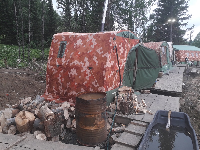

До того, как мы завели в баню водопровод, компоновка мебели была немного другой: полки располагались вдоль задней стенки «по классике», а справа от входа стояла еще одна полубочка с холодной водой.

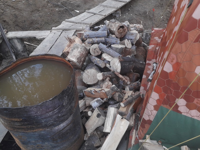

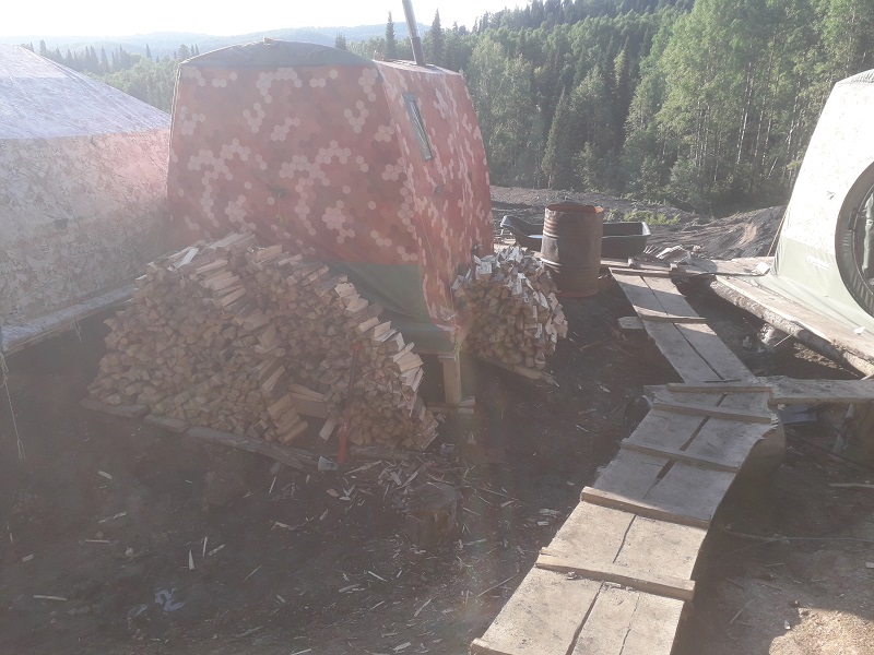

Около бани имеют место быть пара поленниц (колотые дрова «первой очереди» в одной и все остальные – в другой), 200 л бочка с запасом воды (видна на втором фото с дровами) и сделанная из снегоходных нарт купель, она же – еще одна емкость для воды.

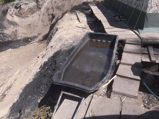

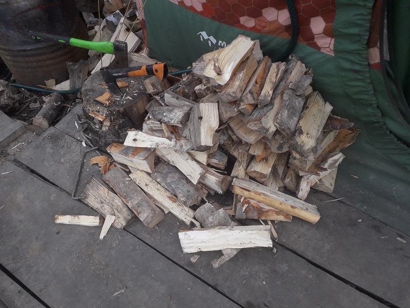

Как я уже не раз писал, дрова здесь «какие попало», а потому и топимся, чем придется. Как правило, на растопку (т.е. нижние слои закладки) используется сухая пихта или осина (это добро мы ищем по тайге в стоячем состоянии, валим, пилим и возим в лагерь на нашей бессменной «шишке»). Далее идет сырая или (если повезло) подвяленная береза, которую мы также ищем по тайге, в основном – на брошенных лесосеках; она плохо разгорается, но уж если разгорелась… В общем, вновь прибывшие и не успевшие познакомиться с крутым нравом Королевы, частенько парятся и моются на улице, невзирая на забортную погоду.))) Кстати, это – лучшее средство от извечной детской болезни «возможна ли полноценная баня в палатке?».
Дрова подвозятся эпизодически, но бессистемно. Когда появляется время, они «приводятся к нормальному бою», а их складирование упорядочивается. Об аппетите печи говорить смысла особого не вижу, все знают, что он хороший. Да и глупо требовать чего-то иного от прямоточной печи при такой мощности и объеме: против физики не попрешь. Это все равно, что сетовать на «Хаммер», «Секвойю» или «Тундру» по поводу высокого расхода ГСМ. Ну, то есть сетовать, конечно же, можно, но я нахожу это занятие довольно глупым.)))

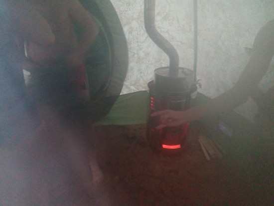

Классический способ растопки – посредством газовой горелки – мы практикуем нечасто: газ дефицитен и его следует экономить. Для облегчения жизни дежурному истопнику, формируется запас растопки в виде бересты. Чтобы не «болтаться под ногами» и при этом быть все время под рукой, он хранится следующим образом:

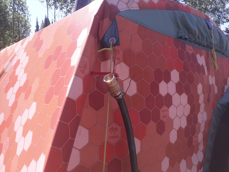

С другого борта палатки расположено штатное место для крана.

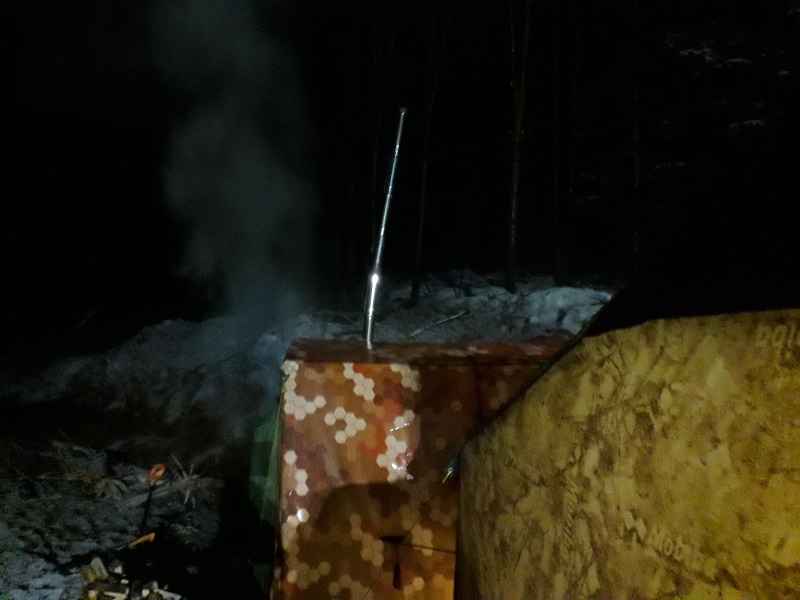

Но все, что изложено выше – это предыстория. Можно сказать – пояснительная записка. Суть поста совершенно в другом. О выдаваемых любой «Бомбой» банных кондициях сказано не много, а очень много. Сказано в заслуженных превосходных степенях, а потому повторяться я не буду: всем и без меня понятно, что это за печь. А вот статистики по ее живучести маловато. Ничего, мы этот пробел сейчас восполним. «Вы хочете фактов? Их есть у меня!»
Баня и печь были установлены в лагере в третьей декаде марта. С тех пор и до конца апреля печь использовалась не особенно интенсивно, всего по одному разу в день. Затем, с приходом на объект бригад, ситуация поменялась. Сейчас работы ведутся круглосуточно, а значит, баня топится минимум три раза в сутки, по количеству смен. Но помимо шахтеров потребность в бане испытывают и машинисты бульдозеров, и ИТР, и мы, «наземники». Таким образом, ее суточная пропускная способность (а точнее, наша потребность в бане) – 15-17 и более (до 20) человек. Да печь просто остывать не успевает! И ведь речь идет не о «попариться», а о «попариться-помыться-постираться»! Подчеркну, речь идет о шахтерах. Надеюсь, все понимают, что шахтеру воды для бани нужно много, и стирку устраивать он вынужден чаще, чем «обычные люди».
Резюмируя вышеизложенное: только здесь, на этом самом месте, печь благополучно пережила уже порядка минимум 200-250 протопок!!! Из изменений – появление красновато-коричневого налета от испарившейся воды (видимо в ней много железа) на верхней плоскости (где заливные горловины) парогенератора и бака, и… и все. Даже побежалости дополнительной (кроме той, что уже была) не появилось! Топка, колосники, все остальное – в абсолютно рабочем состоянии, без нареканий. Все узлы и агрегаты работают штатно, как на новой печи. А, вот еще забыл добавить: при разборке обнаружил некоторую деформацию задней стенки топки в том месте, где на нее давила каменная закладка (к сожалению, фото не будет, ибо туда не подлезть). Снаружи данная деформация под кожухом не видна, снимать и устанавливать полку для камней не мешает, на банных кондициях никак не сказывается. Короче, «на скорость не влияет».)))
Разумеется, мы соблюдаем главное правило эксплуатации парогерерирующих печей: «на пустом баке не топить!». Каждый посещающий баню, как говорят в Вооруженных Силах «заинструктирован до слез»: выходя из бани, доливай баки до полного. Не важно, идет за тобой кто-то следом, или нет, но – доливай. Может быть, потому все и работает в штатном режиме.
Теперь рассмотрим вопрос с другой стороны. 200 (например) протопок это много, или мало? Сколько это в днях, месяцах и годах эксплуатации? Давайте прикинем. Всего в году у нас порядка полусотни выходных и праздников. Вряд ли у кого-то получится провести все их них в бане, но предположим, что получится. Т.е. «среднестатистический максимум» - 50 протопок в год. Это, конечно, очень условно, но какое-никакое представление о живучести печи дает: первые 4 года беспощадной эксплуатации за целостность печи можно не беспокоиться (при соблюдении правил и требований эксплуатации, конечно же!). Но полученный результат «200 протопок» говорит лишь о том, что за это время и за эти кубометры дров и тонны воды с печью ничего не произошло. А когда произойдет? Не знаю. У меня зреет стойкое убеждение, что никогда. В общем, продолжаем эксперимент, еще на сотню-другую протопок на этом объекте я рассчитываю.)))
Что еще можно добавить к данному посту? Пожалуй, информацию по прожогам внешнего купола. Освежаем память по поводу интенсивности работы и количеству проведенных здесь протопок, а затем читаем внимательно и вдумчиво. Перед выездом на этот объект все мои палатки были мной обслужены и, в случае необходимости, отремонтированы. Т.е. внешний купол МБ-22 был цел. Сегодня я насчитал на нем 16 пробоин, размером от ногтя большого пальца (четыре) до булавочной головки (все остальные). Т.е. одним герметиком не обойдешься, необходимы заплатки, а значит, по возвращении домой придется потратить какое-то время на ремонт; если с перекурами – то часа полтора, а если еще и с пивом – тогда (о ужас!) все два. И это с учетом того, ЧЕМ мы топили! По-моему – блестящий результат!

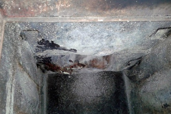

Что же поделать, Станислав Николаевич? )) Печь из листа 0.8 мм сколько не катай, камнями ее все-равно продавит. Прокатать зиг можно, но это лишняя работа в борьбе с камнями в этом месте.
Вот Вам для примера, как выглядит каменка в стационарной печи, где топка выполнена из стали толщиной 3 мм. Если Вы думали, что в стационарных печах каменки остаются в первозданном виде, то это не так. )) Они все выглядят через некоторое время примерно вот так.
То есть даже сталь толщиной 3 мм не решает вопрос. Поэтому то производители стационарных печей и производят топки методом литья из чугуна. Не все, а те, кому по карману оснастить производство такой технологией. Чугунные топки и каменки не деформируются. Но могут лопнуть.
В ситуации с мобильными банными печами, как Вы понимаете, не то что чугун, но даже и более толстая сталь - не решение вопроса. Печь сразу же перестанет быть мобильной. Поэтому ничего Вы с этим не сделаете, просто не заостряйте на этом внимание. Это естественный ход событий. Топку по-любому сколько-то деформирует. Но она будет функционировать точно так же, как если бы ее стенки были идеально гладкими.
