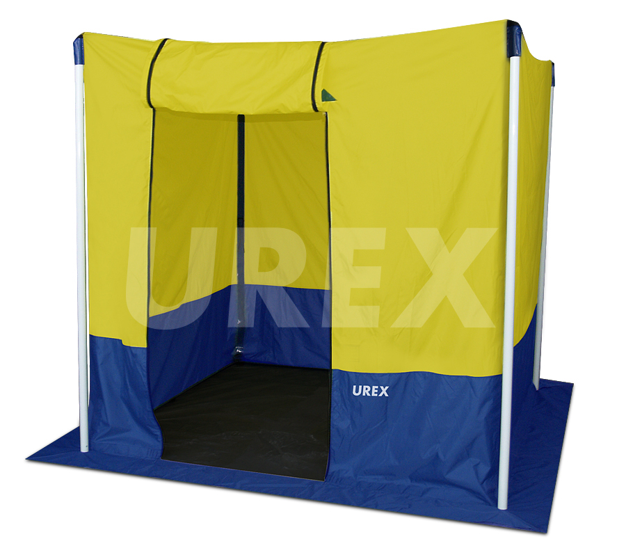

Такая?
http://www.urex.ru/images/img/155/2.jpg
парились стоя, или полок импровизировали из чего?

Палатка вот такая http://www.urex.ru/images/img/568/1.png

Скорее всего Мобиба очень не спроста весьма щепетильно относится к дверному узлу.
В Вашей палатке он сконструирован так, что любое открывание дверей СРАЗУ выпускает ВЕСЬ пар из палатки.
А когда возникает ощущение что "что-то идёт не так" то (по себе знаю) количество открываний дверей возрастает на порядок((..
Попробуйте ещё раз (с небольшим количеством народа) протопить но не торопитесь бегать из палатки туда-сюда. Сядьте (лучше лягте) на что-нибудь внутри и на 10-15 минуте сверху плавно и неизбежно накроет паром. К 20-й минуте может возникнуть желание лечь на пол и выбираться из палатки ползком ;)
Как у этого куба организован приток воздуха к печи?

Похоже Андрей нащупал причину. Я то думал у человека палатка тоже Мобиба. А у любой другой палатки просто из-за отсутствия приточной вентиляции печь не развивает мощность, потому, что задыхается. Соответственно и Парофону температуры не хватает, чтобы показать свои возможности.
Мобиба, это же система, где палатка и печь создавались в комплексе.
Надо на этом "кубе" либо низ палатки возле печи поднять для притока воздуха, либо дыру в стене вырезать возле печи.

Напрасно Вы так думаете. Я много раз замечал, что если в Мобибе закрыть приток воздуха,(специальный клапан на стене за печью), то банька сразу "Проседает". Особенно заметно зимой.
В Вашем кубе притока нет и как правильно сказал Андрей104 у Вас дверь конструктивно выпускает пар.
В общем проблема в печи. Она не горит как надо.
