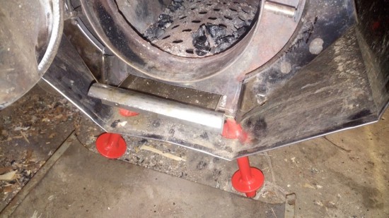

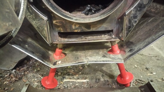

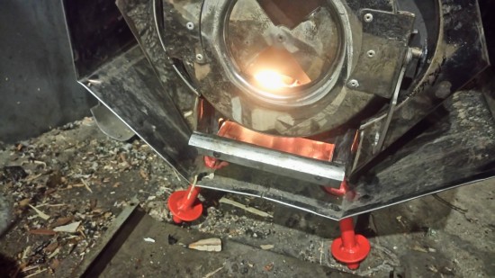

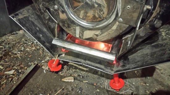

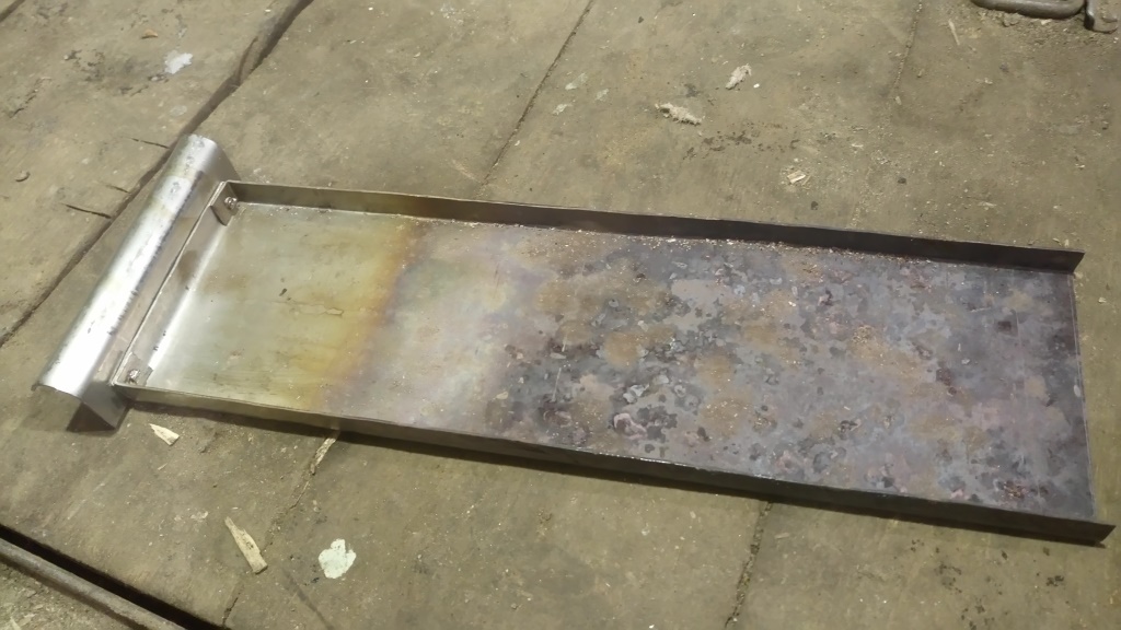

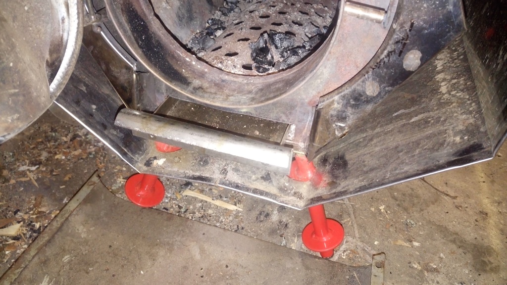

Ну чешутся у меня руки! Продолжаем грызть Согру.)
Заводим болгарку.... (да простит меня Алексей Александрович! :roll: )
Берём нержавейку, молоток...
Получаем...
В работе...
Итог.
Плюсы:
1. Появилось дополнительная степень регулировки нагрева печи,
2. Удобно освобождать подколосниковое пространство от золы в процессе работы печи
3. Чувство глубоко удовлетворения от проделанной работы)
Минусы:
1. Эффекта "Вау!" нет. По ходу маловат дымоход).
Эксперименты и тесты продолжаются!
