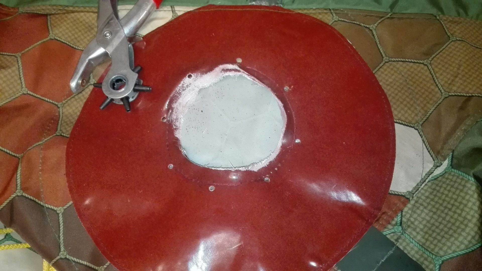

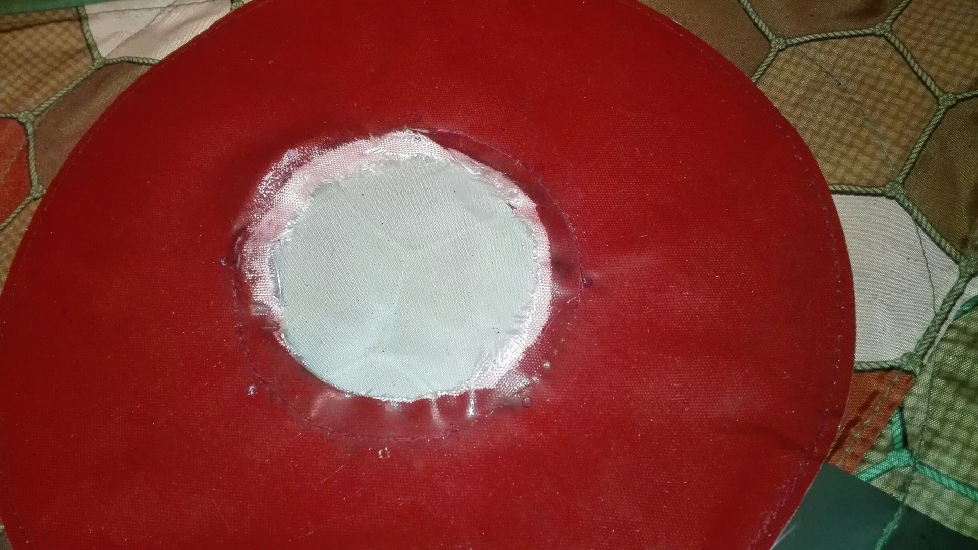

Наконец-то дошли руки до разделки Кайфандры. Решил что разделка должна подходить и для стандартного дымохода, поэтому ножницами по металлу расширил отверстие.
Ремнабор
Ремнабор
Обрезал драный край, разметил места под отверстия.
Размечаем
Размечаем
Дыроколом прорезал отверстия и примерил разделку.
Прорезаем

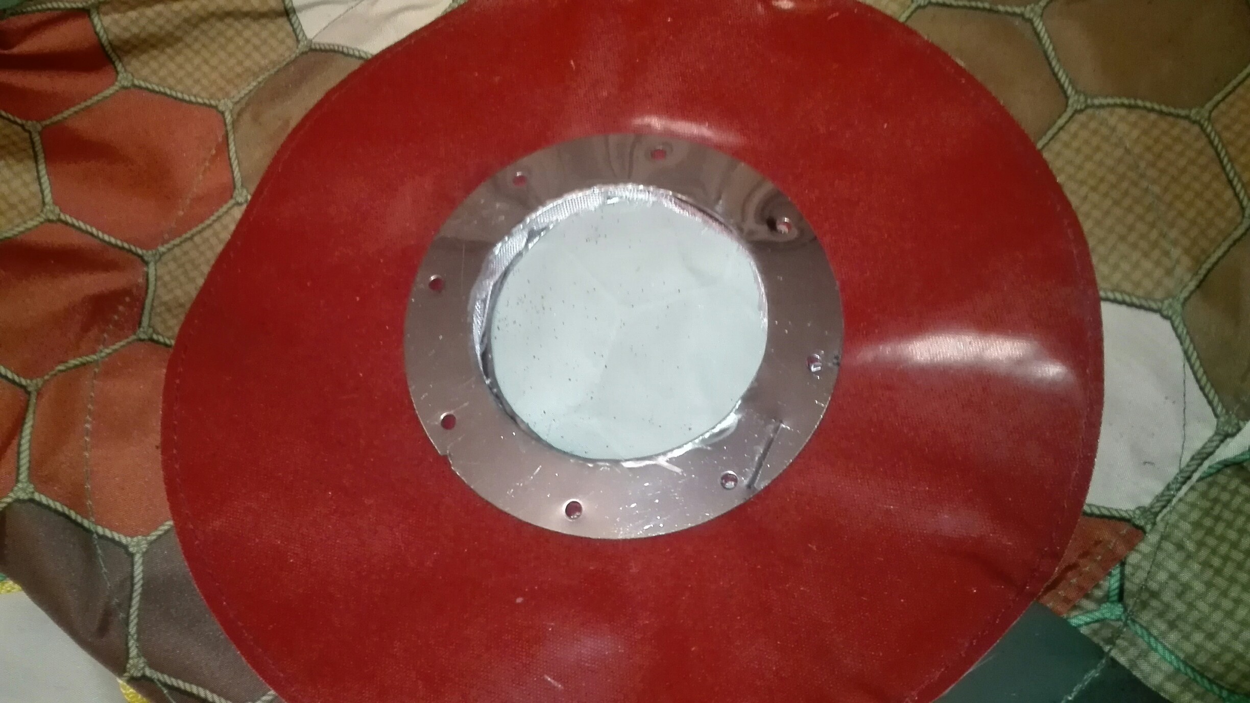

Примеряем
Примеряем
Вытяжными заклепками скрепил два кольца разделки.
Заклепываем
Заклепываем
Готово!
