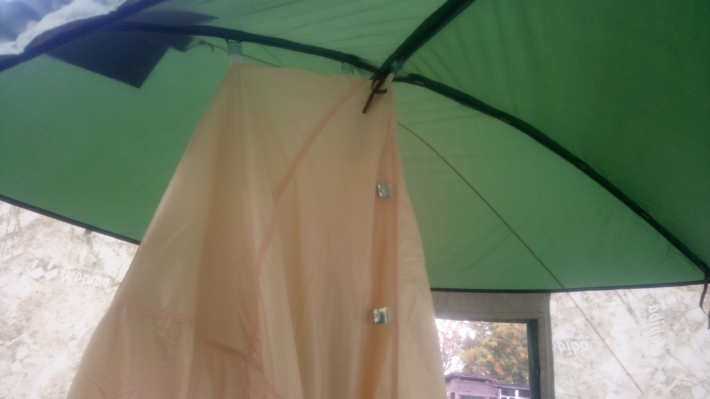

Jicharka писал(а):Палыч! Тем не менее в МБ-15 больше места, второй слой и пол пристяжной.
Сложный выбор между ними, а стоимость практически одинаковая с 2 слоями.
Как быть потенциальному покупателю?
Леш, на самом деле все просто. Я уже не раз об этом в разных ветках писал, но повторюсь, не сложно. Нужно ОЧЕНЬ ЧЕТКО ПОНЯТЬ ДЛЯ СЕБЯ что однослойная палатка с тентом (та же МБ-15) и двухслойная палатка (любая, пусть будет МБ-22, раз уж мы здесь) - принципиально разные изделия и параллели между ними проводить - себе дороже, особенно при их использовании в качестве жилого модуля. В чем тут дело? Дело в каркасе и системе подвески купола к нему. На "младшей" серии (включая МБ-15) каркас интегрирован в купол, а тент накидывается сверху. Да, там есть некий воздушный зазор, который является теплоизолятором и в теории превращает однослойную палатку в двухслойную. Это действительно так, но при соблюдении одного условия: палатка должна использоваться как баня. Тогда воздух между куполами нагревается и расширяется, что приводит к "эффекту воздушного шара": тент надут, зазор достаточен, а между куполами находится теплый (зачеркнуто) горячий воздух. Это приводит к возникновению внутри палатки "эффекта термоса" и умопомрачительным банным кондициям. Данный эффект наблюдается во всех палатках "младшей" серии, включая МБ-15 с внутренним тентом (не вру, видел и ощущал, см. "Таёжную жизнь"). Это все, кстати, не я придумал, об этом Шеф писал еще на заре туманной юности (зачеркнуто) форума.
Совершенно по-другому дело происходит при использовании палатки с тентом в качестве жилого модуля. Температуры, выдаваемой печью (не важно какой) в варочно-отопительном режиме не хватает для того, чтобы тент "надулся" и сформировал постоянную и достаточную воздушную прослойку между куполами.
Теперь внрнемся к системе подвески купола к каркасу. В чем ПРИНЦИПИАЛЬНОЕ различие палаток "старшей" и "младшей" серий? Как раз в ней. У палаток "старшей" серии система подвески абсолютно другая, более простая и рациональная, на крючках или клевантах. Так вот в них этот зазор существует всегда, просто по умолчанию. Топишь ты печь или нет - не важно, зазор все равно есть и "термос" все равно будет. Именно поэтому в МБ-22 можно ночевать без печки в летних спальниках при -10С, а в МБ-104 - нельзя, проверено.
Вот как-то так.
Так что тут каждый сам определяется что именно ему важнее: больше места или спать в тепле.

Большой Палыч писал(а):...
На "младшей" серии (включая МБ-15) каркас интегрирован в купол, а тент накидывается сверху....
Кирилл, чегой-то не то... На МБ-15 внутренний тент ПОДВЕШИВАЕТСЯ к каркасу (петлям на внешнем тенте), по тому же принципу, что и на старшей серии, воздушный зазор между куполами сохраняется в любом режиме. Другой момент в плане жесткости каркаса, и регулировки вентиляции, особенно зимой.. но подвес тента не имеет общего с тентами 10, 103 и 104.

Большой Палыч писал(а):...У палаток "старшей" серии система подвески абсолютно другая, более простая и рациональная, на крючках или клевантах. Так вот в них этот зазор существует всегда, просто по умолчанию. Топишь ты печь или нет - не важно, зазор все равно есть и "термос" все равно будет.
Дык тут вроде тоже на крючках подвешивается, и зазор даже без печки есть, не? В том плане, что Согра на пиролизном режиме не раздует купола, а паук на внешнем куполе не даст провиснуть ему, и схлопнутья с внутренним?
В принципе - да. Но! В палатках "старшей" серии купола пребывают... не знаю, как сказать, но в более "натянутом" состоянии что ли. Скорее всего - из-за жесткоси каркаса и того, что основное натяжение определяется особенностями конструкции (стрингеры и утяжные стропы, а не растяжками. В итоге они меньше "играют под ветром" и больше застрахованы от эффекта слипания куполов; у них просто степеней свободы меньше. Коряво объясняю, но лучше придумать не получается.
