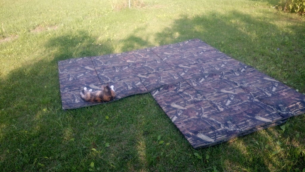

Попробовал и я 15-ку. Причем со вторым слоем.) Еще неделю назад. Времени нет совсем на отчеты((( Все выходные и обеды на работе((. Тем не менее. Вот, собственно, палатка и внутренний тент
инструкцию отложим в сторонку....
Начнем с теплого пола. Причем ОТК в виде местной кошки сразу поставила оценку "Отлично"
