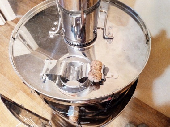

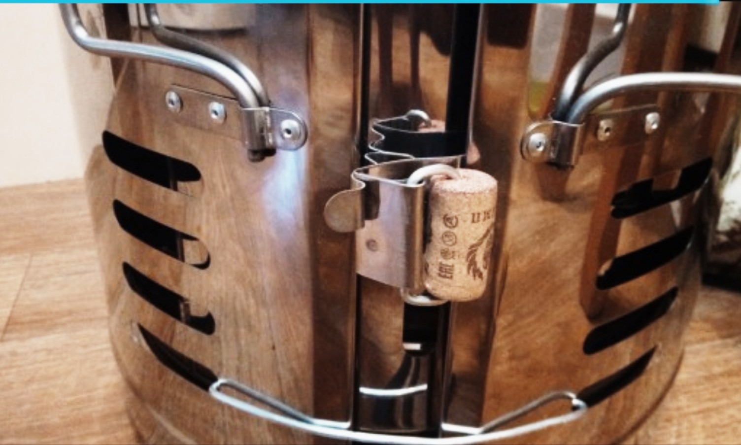

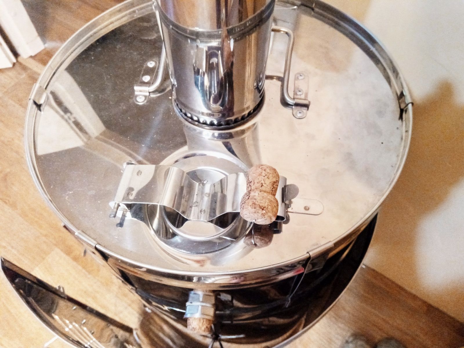

Сергей Н. писал(а):Понравилась идея Александра Петровича с пробкой, решил тоже сделать.
Ну у меня более ленивый вариант, или так сказать без вмешательства в конструкцию) пробка разрезается вдоль но не до конца, надевается на ручку и фиксируется проволокой.

oleg49pechi писал(а):На Паробомбе без перчаток опасно так открывать...)
И на Парофоне,если неаккуратно . Надо приловчиться. В первый раз обдало паром по пальцам. Второй уже осторожнее. Браться за пробку можно смело, отщёлкиваешь и убираешь руку, через две -три секунды можно спокойно открывать крышку. Так же и закрывать. Закинул её к фиксатору и через пару секунд можно спокойно закрывать взявшись за пробку. Разу к четвёртому - пятому всё уже делалось интуитивно - автоматически. Уже не обжигался.
Re: Паробомба-3. Вопросы и отзывы.
Осталось ещё на дверце сделать ;)
