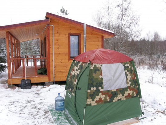

Вчера протестировал Кайфандру с КЦ-3. Исходные данные те же- -2 градуса, ветра практически нет. Кроме печи мне еще теплый пол дали. Попарились отлично. Я раньше никогда в бане шапочку не одевал. В этот раз тоже был без шапки, но было горячо. Да и руковичка нужна веником махать. КЦ дольше выходит на режим чем Жига, но когда разошлась, то всё-ушам кирдык. В этот раз топил брикетами. Вроде бы все горит, но чего-то не хватает. Плюнул, притащил дров-совсем другие ощущения. Теперь хочу с Медианой замутить. Отпишусь позже.

Ну вот и встретили Новый год. Старый, 2018, был ознаменован покупкой Кайфандры 2" И двумя испытаниями. Первое-со штатной Жигой, а второе-с КЦ-3. Поначалу мне показалось, что Жига не дала мне реальной жиги и потому на второе испытание мне захотелось взять КЦ. КЦ была, конечно, помощнее. Ну, думаю, ладно, в основном планирую летом париться. Тут к нам на дачу друзья заехали. Решил я им баню показать. Температура за бортом -5. Ставлю палатку, Жигу монтирую, заливаю воду, затапливаю. Минут через двадцать окошко покрывается паром. Заходим с другом в Мобибу. Я то у же готов к о щущениям, а вот для друга оно впервые. Он реально офигел. Температура за 70, уши жгёт. Сползли мы на пол.Отдышались. Погрелись и в снег. Второй заход уже с веничком был. В общем, за 4 захода товарища я пропарил знатно. Да и сам в удовольствии себе не отказал.
В итоге удивился сильно человек насколько эффективна продуманная баня в палатке. Еще больше он был удивлен компактностью бани, уложенной в рюкзак.
Ну а для себя я сделал вывод, что Жига вполне себе справляется с возложенными на неё обязанности при правильно подобранном топливе. На этот раз были сухие березовые дрова.

классные фото! т.е. и без второго слоя вполне тянет себе печка палатку зимой на хороших дровах. Вам надо еще для полноты картины с ППГ90 без второго слоя попробовать как оно будет.
