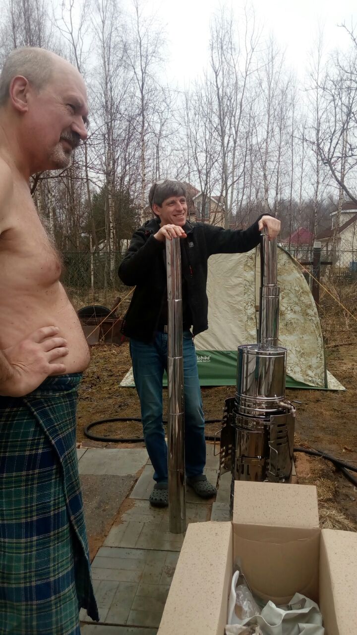

Сегодня ездил с товарищами испытывать КЦ-3. Свой отзыв я напишу позже. Испытывали в Кайфандре. Поэтому выжимать максимум смысла не было. Температура за бортом +1.
Комментарии товарищей вот такие:
1. Зачем такая большая дверь, если дрова подкладываешь под углом.
2. Дверь высокая, когда открываешь посмотреть сгорели ли дрова, дым сечёт внутрь палатки. С Жигой такого не было. Основное что не понравилось.
3. Топку с дверцей можно сделать и пониже.
4. Жрёт с аппетитом.
5. То жар, то холод. Зольник не выправляет положение.
6. Конвектор классная тема. Спасибо изобретателю.
7. Неудобно вынимать бак из топки при сборке. Сидит плотно, а схватится не за что.
8. Никто не поверит, что сейчас снег идёт, а я на улице в бане.

по поводу 7 пункта, ногой за топку прижимаешь и спокойно вылазит бак.

Так и было сделано.
